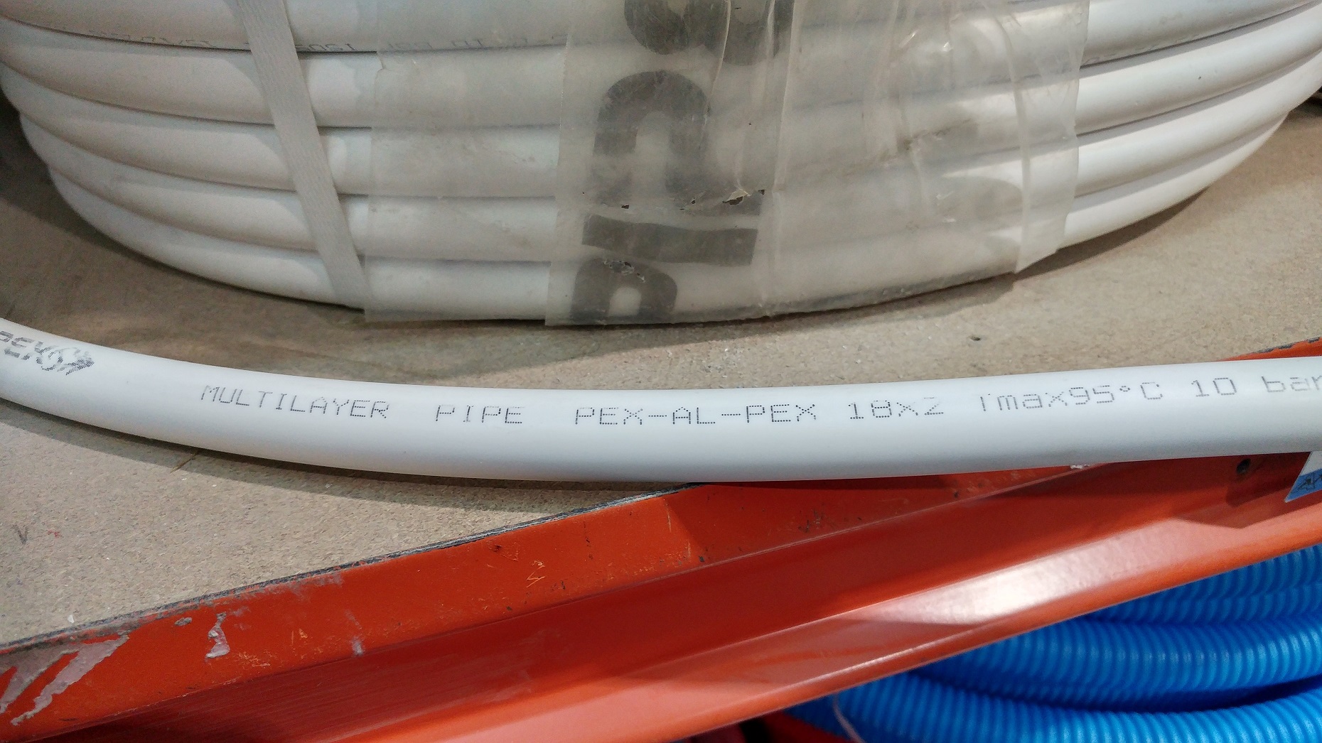

Тази тръба "става" ли или факта, че пише PEX-AL-PEX не гарантира качествено изпълнение. Пише, че е правена в Италия, ако това има значение

Покажи целия надпис, каква марка е? За радиаторно отопление е по-подходяща, за подово е по-добре да е без алуминий, но и тази става.

Колеги,
Фирмата подизпълнител на блока ми отправи оферта за изграждане на подово. Цената е около 5500 лв. Като цяло ме устройва, но тръбите, с които работят са walsir italy и отказват да работят с Rahau. Да се притеснявам ли за издържливостта им или да казвам да слагат.

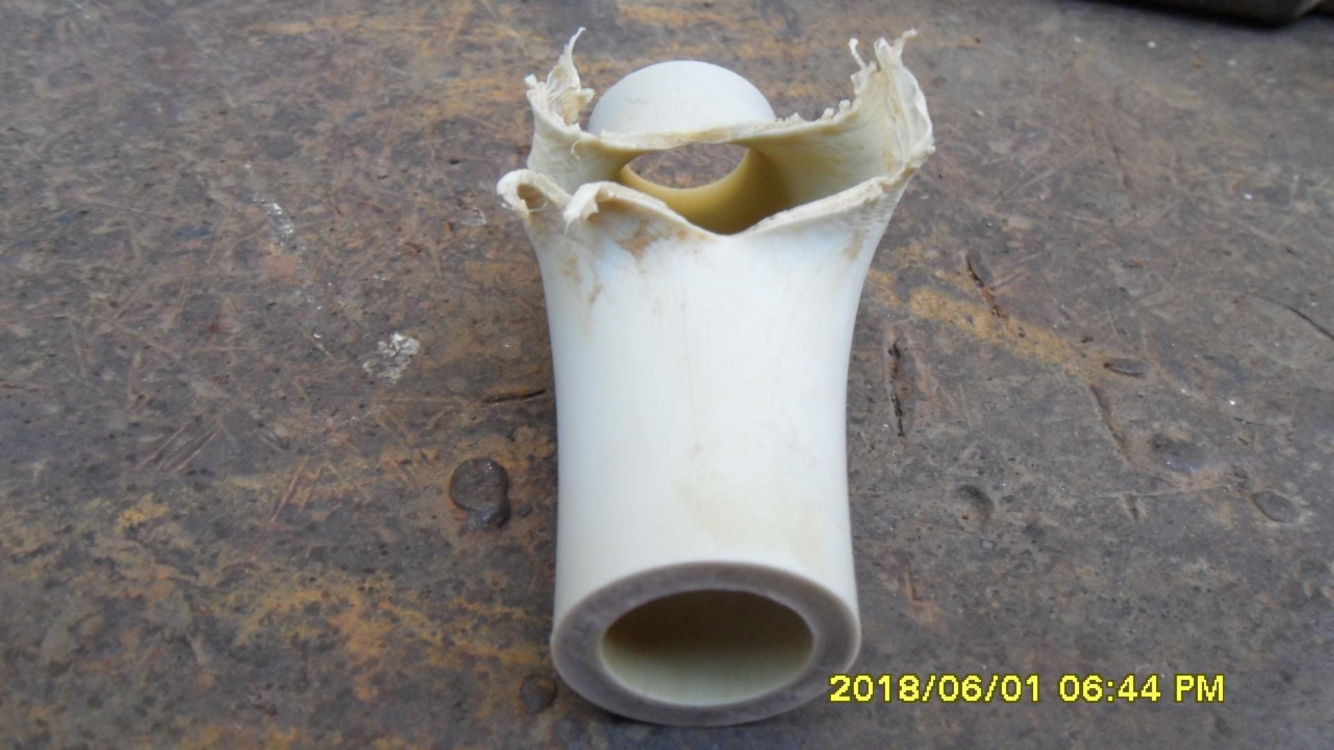

До вчера бях 1000% сигурен в една тръба и бих я препоръчал на всеки. Направил съм километри подово на познати-проблеми досега няма.
Даже направих снимка на етикета на рулото за да го побликувам тук.
Обаче вчера и днес коренно си промених представите за качество.
Вчера един приятел ми се обади, че има проблем със соларната си система. Днес заварих нещо необяснимо за мен. Супер качествена ППР тръба със стъкъколофибър Ф25 от реномирана и скъпа марка ( която няма да назова по обясними причини ) бе направо експлоадирала ( прилагам снимка)
Уточнявам, че системата има два предпазни клапана на 4 бара, които не са сработили( очевидно налягането е било под 4 бара) няма прегряване или други аномалии. Пробива е по средата на трасето.
За мен остава съмнението за фабричен дефект, който се проявява след 2 години.
В случая ремонта е за 30 мин. Обаче ако този пробив е в тръба погребана в бетон или замазка?!?
Горното няма нищо общо с тръбата за водно подово, но го пиша като възможен вариант

Почти невъзможно без замръз или прегряване на съответното място
