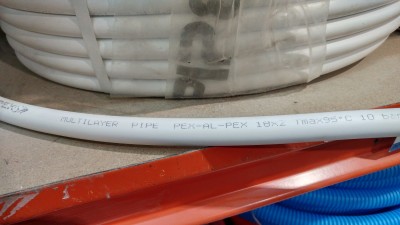

Тази тръба "става" ли или факта, че пише PEX-AL-PEX не гарантира качествено изпълнение. Пише, че е правена в Италия, ако това има значение

Покажи целия надпис, каква марка е? За радиаторно отопление е по-подходяща, за подово е по-добре да е без алуминий, но и тази става.

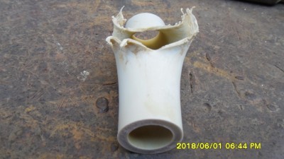

Вчера един приятел ми се обади, че има проблем със соларната си система. Днес заварих нещо необяснимо за мен. Супер качествена ППР тръба със стъкъколофибър Ф25 от реномирана и скъпа марка ( която няма да назова по обясними причини ) бе направо експлоадирала ( прилагам снимка)
Уточнявам, че системата има два предпазни клапана на 4 бара, които не са сработили( очевидно налягането е било под 4 бара) няма прегряване или други аномалии. Пробива е по средата на трасето.
За мен остава съмнението за фабричен дефект, който се проявява след 2 години.
В случая ремонта е за 30 мин. Обаче ако този пробив е в тръба погребана в бетон или замазка?!?
Горното няма нищо общо с тръбата за водно подово, но го пиша като възможен вариант

Почти невъзможно без замръз или прегряване на съответното място
