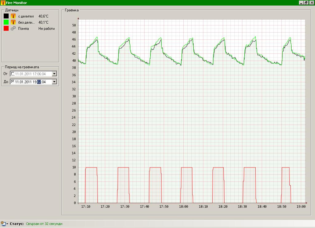

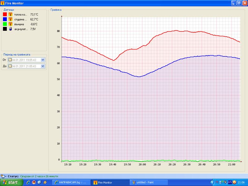

и за да посъбудим темата ето и една снимка от вчера за добрата работа на програмката, която ми спестява доста тичане между етажите до котлето в избата
fire monitor
kpacи - специалист

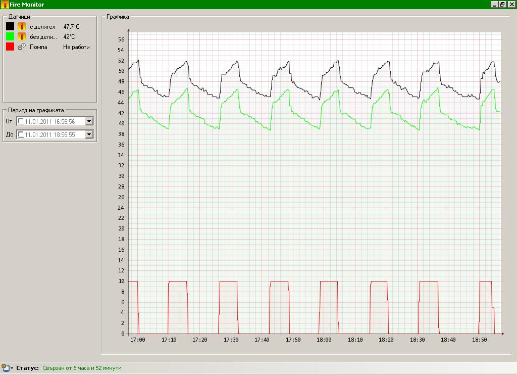

pavelari написа:
Назъбването на графиките много ме дразнеше и го преодолях с кондензатори по 2.2 микрофарада 25V /електролитен/, поставенi на минуса и съответния вход /пин/. Резултата е графика като бръснач - а при промяна в температурата се вижда тенденция в правилната посока без фалшиви отклонения. Причината за "зъбери" при мен бе факта, че ползвам почти половината входо-изходи на пикото и имаше доста паразитни и уравнителни тоци. Все пак платката е прекалено миниатюрна за възможностите си :)
И мен ме дразнеше назъбването и сложих кондензатори но ефект нямаше. Да не би да трябва да са по-голяма стойност. Датчиците които ползвам са LM335. Единия го свързах направо, а другия с делител. Този с делителя обаче трябваше да му променя формулата от 0,75 на 0,764 за да си изравнят показанията.
voda 0764.JPG (111.08 KиБ) Видяна 5597 пъти
mityom - специалист
ми не знам, при мене спи, от време навреме само се получават леки назъбвания и забелязвам, че това става като зареждам котела, дали от мен или от лампи-не знам
моето пико работи на 7.5в ни и на 12 е същата работа
kpacи - специалист
Какви са ти сензорите? LM335 ли?
