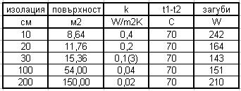

При 10см изолация страната на куба става 1,2м, защото топлината се отдава от външната изолираната страна на куба към околната среда, т.е. през 8,64м2 .
При 200см изолация страната на куба става 5м, т.е. топлина ще се отдава през 150м2.
Направил съм таблица с няколко размера и съм ти сметнал загубите. Нещо да ти прави впечатление?
Та така. Трябват ти познания по геометрия, за да прецениш, каква геометрична фигура ще има най голям обем при най малка повърхност и да можеш да я изработи от стомана.
След това ти трябват познания по топлотехника за да избереш топлоизолация, която ще върши оптимално работа и след това да изчислиш и оптималната дебелина. Да не забравяме и познания за да избереш работните условия, а не така гледайки към тавана...

....При 10см изолация страната на куба става 1,2м, защото топлината се отдава от външната изолираната страна на куба към околната среда, т.е. през 8,64м2 .
При 200см изолация страната на куба става 5м, т.е. топлина ще се отдава през 150м2.....
,май ти тряя да ходиш на уроци по физика. Ще се отдава топлината през 150м2 друг път.
Първо топлината от буфера се отдава от металните му стени които са 6м2 към изолацията, после има топлопроводимост на изолацията и после е второто топлоотдаване от изолацията с външна площ 150м2 към външния въздух. И формулата е по сложна, ефективната площ от която се отдава топлината не е от 150м2 по-скоро клони към площта на буфера която е 6м2.

Ahmakov e напълно прав. От топлоизолации не разбирам толкова, на при изчисленията на радиатори за електрониката се взема цялата площ на контакта с въздуха, независимо че източника на топлина е точков. Затова се оребряват, за да се постигне по голяма площ. Формулите са едни и същи, само коефициента на толопредаване вътре в материала е различен в зависимост от материала - мед, алумин, желязо, ....Коефициента на предаване в точката материал въздух е един и същ независимо от материала. Всичко е до площ :-D
Ahmakov - специалист
Zurlata написа:
...май ти тряя да ходиш на уроци по физика. Ще се отдава топлината през 150м2 друг път.Първо топлината от буфера се отдава от металните му стени които са 6м2 към изолацията, после има топлопроводимост на изолацията и после е второто топлоотдаване от изолацията с външна площ 150м2 към външния въздух. И формулата е по сложна, ефективната площ от която се отдава топлината не е от 150м2 по-скоро клони към площта на буфера която е 6м2.
Лек ден желая.
Формулата е елементарна. А това дали ти отърва или не, е отделен въпрос.
2м изолация + 1м + 2м изолация = 5м дължина на страната,
5м х 5м = 25м2 - площ на едната страна,
25м2 х 6 = 150м2 - куб с 6 стени.

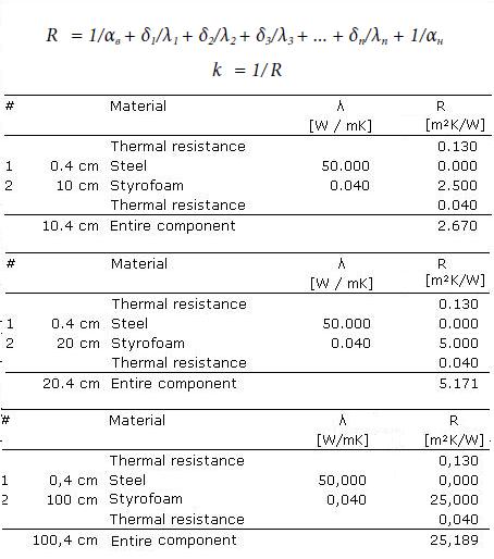

Ахмакооооов , ахмаков тая формула е за плоска преграда а буфера е цилиндричен, и от там нататък има тука един бат ЕМО и виж той кво мисли по въпроса , щото аз съм софтуерист по принцип разбирам от единици и нули, ама не ми пречи да чета и неща дето ги незнам:
Ами както на коя да е тръба - с уравнението на Фурие в цилидрични координати.
'Шти го напиша за еднослойна цилиндрична стена, отнесено към един метър тръба (че тук не могат да се пишат формули):
к = 3.14159((1/а1.d1) + (1/2.lam).ln(d1/d2) + (1/a2.d2)) , W/mK,
където:
а1 - коефициент на топлопредаване за външния диаметър, W/m2.K;
a2 - е ясно к'во е, W/m2.K;
d1 и d2 - външен вътрешен диаметър, m;
lam - коефициент на топлопроводност на материала, W/m.K;
ln(../..) - натурален логаритъм - т'ва требва да го знаеш к'во е.

С увеличаване на дебелината на изолацията ( и нарастване повърхността на куба) топлозагубите намаляват. Не е линейно, но всяко увеличаване на дебелината на изолацията намалява топлозагубите. При дебелина клoняща към безкрайност топлозагубите клонят към нула.
Правилния подход за изчлисляване е със сумиране темературните съпротивления на всеки един от слоевете изолация ( например стъпка 1см би била добър компромис)
И така първия един сантиметър изолация ще осигури температурно съпротивление определено от тази дебелина (1см) и площ 6 квадрата със стени 102см. Следващия слой ще има съпротивление определено от дебелина на материала 1см и площ на топлопреминаване 6 стени с размери 104см.
Накрая R= R1+R2+...+Rn
