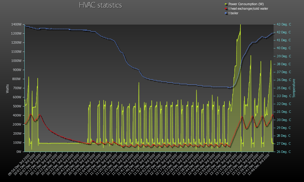

Аз се чудих дълго, но разбрах защо казвате, че не става за система с бойлер. Това е един водомер с два датчика - мери количеството на преминалата вода и разликите в температурите. Става за системи с бойлер, но ако бойлера е с водна серпентина. Ако се топли от фреона, тогава няма как да стане.

LazarGanev написа:Аз се чудих дълго, но разбрах защо казвате, че не става за система с бойлер. Това е един водомер с два датчика - мери количеството на преминалата вода и разликите в температурите. Става за системи с бойлер, но ако бойлера е с водна серпентина. Ако се топли от фреона, тогава няма как да стане.точно това имам в предвид, моя бойлер е фреонов. няма как да се отговори на въпроса "колко топлина е произвела термопомпата"

naughty написа:точно това имам в предвид, моя бойлер е фреонов. няма как да се отговори на въпроса "колко топлина е произвела термопомпата"Ти имаш 2 в 1 - един компресор грее два топлообменника фреон-вода. Измерването на получената топлина може да стане с два топломера - един за отоплението и втори за бойлера

2v6 написа:Термопомпа понякога "яде" от топлината на бойлера, понякога добавя топлина. разгледай внимателно ЕКГ-то дето съм сглобил. тоест и без да ползвам болера, температурата в него играе нагоре надолу. а ако навън стане по-топло, направо почва да си тегли от бойлера цялата топлинка..naughty написа:точно това имам в предвид, моя бойлер е фреонов. няма как да се отговори на въпроса "колко топлина е произвела термопомпата"Ти имаш 2 в 1 - един компресор грее два топлообменника фреон-вода. Измерването на получената топлина може да стане с два топломера - един за отоплението и втори за бойлера
пак прикачам примерче, което обяснява проблема, особенно е актуален при по-високи външни температури, когато фреона не се подгрява достатъчно.
топломер на бойлера не ми е ясно как да се сложи? само с един датчик за температура ли ще е, понеже няма връщаща се вода. И отчитането ще става само за използвана вода, така ли?
