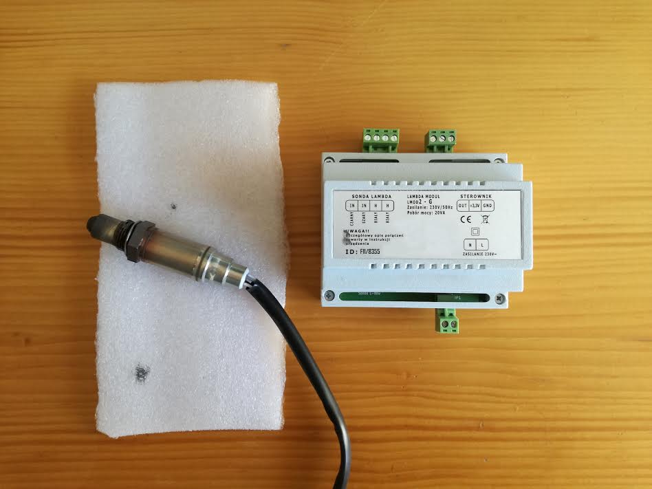

bobi 65 възхищавам се на това ,което си направил,но преувеличаваш ,малко даже много ролята на ламбда управлението.
Твоето дори не е управление а наблюдение.и тъй ,като не обичам да отправям празни обвинения си поръчах едно лаббда уравление.Ккато казваш ти кеф цена няма.Отделно ,почти от една година имам наблюдения на котли с ламбда управления.дабе и други от форума имат такива управления.Едва ли това е панацея ,която би свалила драстично разхода на гориво.Че има смисал ,няма спор ,но това е оправдано според мен за по големите мощности над 40-50 кВ.Всичко останало е РЕКЛАМА И търсене на някакви дивиденти,меко казано.И повярвай ми това не е мое мнение амнението на полските производители ,които все пак се занимават с производство на котли от 40 -50 години.И не подценявай техния труд ,повярвяй наистина хората работят много професиално.
Още един път нищо лично,не се обиждай на мнението ми.След малко време,ще направя пълни проби с всички горива и ще имам ,по пълнноценно мнение за ламбда управлението.

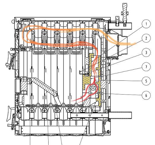

възприех тезата за простор пред пламъка но идеята как да я реализирам си е моя..
bobi, Viadrus са ти откраднали "каските на Кузнецов" и са ги подредили вертикално.
Ето скици и клип. Може да са ти в полза.
https://www.youtube.com/watch?v=a8ZBC4Z6ZcE
http://viadrus.cz/doc/cms_library/hercu ... ez-640.jpg

bobi, върти ми се дебитомер в главата. Имаш ли един в повече?
Ако е серизно питането ти имам мобилен преносим . Когато ходя някъде да понастроя някои котел а няма отвор за ламда сонда го ползвам да си я изчисля с достатъчно точност ако се знае калоричноста на горивото. направил съм го с присъединителен размер Ф100..
Зависи какво ти се върти в Главата точно.

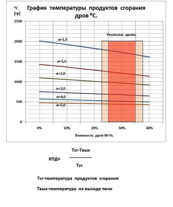

ефективността на една горивна система е функция на ефективността на всички модули в нея,
Горелка- камера , топлообменник... ако топлообменника е супер и чист ще има да кажем КПД 95 Процента ,, а горелката е с показатели примерно 93 при идеални условия,, но заради незнание, липса на измерване, тяга на комина, влажен и студен въздух, ниско напрежение или каквото се сетиш отклонение още работи с загуби и е примерно 80 процента КПД то резултатното ще е 76 процента и това е добър случаи. . масово горелките работят с висока ламда 2.0 което примерно за 20 кв. мощност са 30 м3 въздух за час повече... излита топлото през комина от една страна .. но от друга охлажда камерата и не се извлича нужната топлина при изгаряне на горивото което е косвено падане на КПД.. разликата между 1.5 и 2 ламбда е 50 процента по малко топлина.. Ако пък е малко ламбдата и температурата в горивната глава надхвърли критични стойности се образува стопилка на пепелта и на песъчинките в пелетите. тогава имаш загуби от недогоряло горива (въгленчета).. не окислено гориво СО през комина , и задръстване на горелката от шлака.
Вярно е че всяка горелка има особености и няма някоя която да е най-най.. но каквато си има човек поне да може да я вкара в нейният си ефективен режим.. Не подценявам поляците дори ги давам за пример но се огледай при нас всичко е боза и ако не си тунинговаме системите сме много вътре.
няколко пъти пискам тази графика .. сега я пускам специално за теб
Така че тествай разкажи какво се случва и си изгради сам мнението. то ще тежи повече от това на търговците който са далеч от разбирането на горните фактори.
И да добавя .. вярно не е панацея.. но непреодолим фактор за всички реномирани производители защото без таова управление няма как да пишат по спецификациите 93,95,96 процента КПД
Защото всяко залитане на някъде на ламбда убива всичко постигнато и поставено в спецификацията.
http://viadrus.cz/doc/cms_library/hercu ... ez-640.jpg[/quote]
Ето за това ще взема да си мълча вече.. Направо прекалиха.. :lol: :lol:
Браво.. много конкурентно на пролизните котли..
Обърна ли внимание не само на идеята за калпака на Кузнецов но на подаването на първичен и вторичен въздух от долната врата + третичен от горната .. Сега ако ми изкопират и управлението за твърдо гориво ( онова с актоатора за сателитна чиния ) ще ги съдя..

Тази содна в какви граници мери? Може ли снимка от другата страна на устройството.
6osi6 - майстор
bobi65 написа:
Имам преход за ⌀100. На ламбдата резбата колко ⌀ е?
18x1.5
