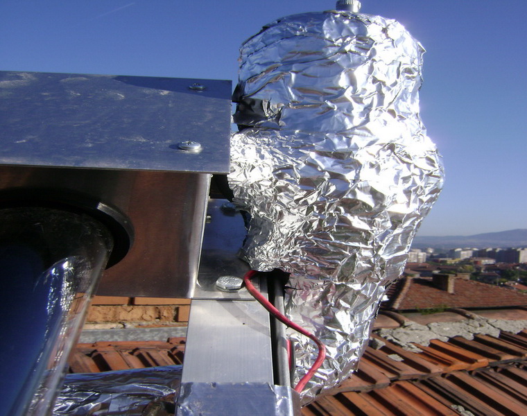

датчика е монтиран вътре в колектора има обособено място за него
или поне така се вижда , това е температурата на колектора тази на бойлера е според зависи как е настроене диференциалния температурен датчик
ако е делта Т 5 на бойлера става 50 и помпата спира да работи докато температурата на колектора не надмине тази разлика и да подкара пап помпата

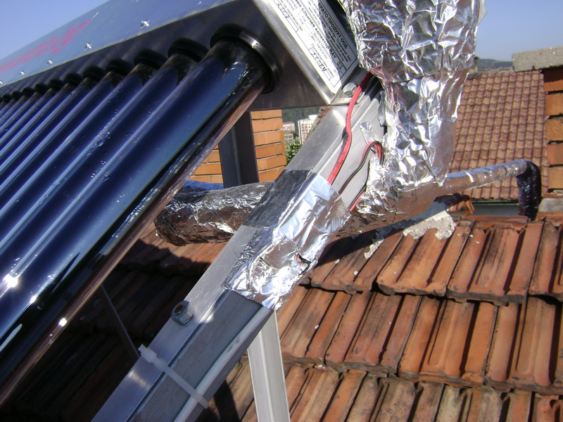

ето и снимки където е датчика но май ще трябва да попитам и хората дето са го монтирали имам усещането че горе има 2 датчика единият е на рамката закачен с алуминиева лента а другия е залепен на обезвъздушителя под порестара изолация и лента

е това да ми е проблема хехе ще ги облепя и тях с фолио и ще реша временно проблема : )

Горе датчика е само 1 , това на рамката е само намотан кабел .
