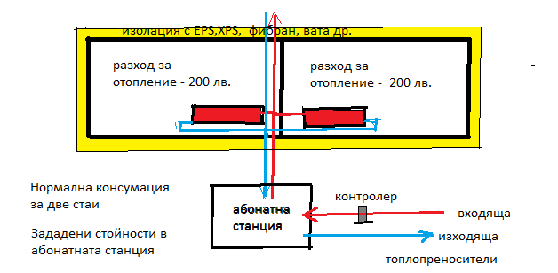

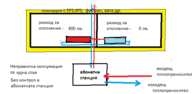

Уча в движение! От началото на януари 2013 г. имам пълен контрол в абонатната! Да извадим фактите наяве! Ще ви дам прости примери: По долу ви показвам няколко варианти!
Както виждате, това е нормално.
А това тук е ненормално! В това положение много хора се оплакват от нереално високи сметки!
Втори вариант.png (17.17 KиБ) Видяна 7990 пъти

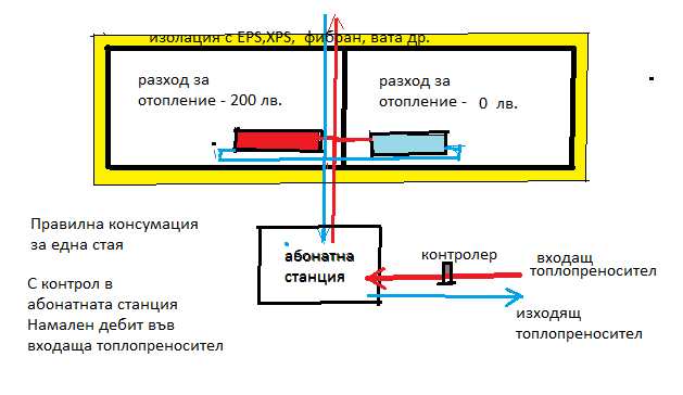

Пълен контрол и добро управление на абонатната...

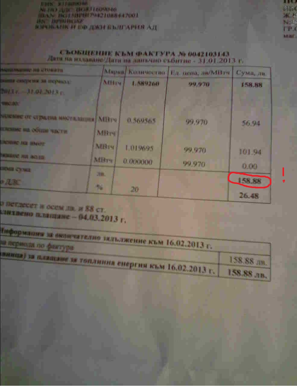

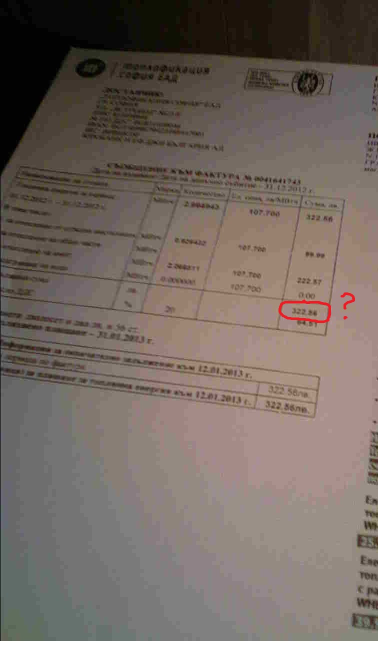

Отново здравейте, току що получих съобщение по пощата за януарска сметка от Топлофикация София-изток! Качил съм две снимки за сравнение. Едната е от декември 2012 г. , а другата е от януари 2013 г. Платил съм 322 лева за декември, а за януари - 158 лева! Благодарение на строг контрол лично от мен при разумно изразходване на топлина енергия в абонатната!
От 322 лева до 158 лева прави почти 50% намаление! Очаквам за февруари около 120 лева разход за отопление по моите изчисление.
Отоплявам две стаи + баня цяла зима. Другите две стаи - не.
Изумително, невероятни и учудващи факти!
158 лева за януари 2013 година
322 лева за декември 2012 година

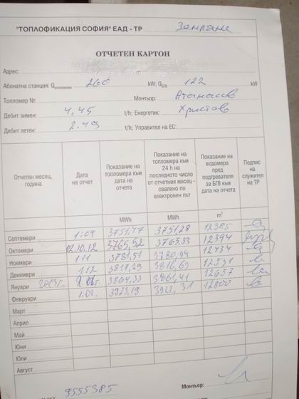

Ей до де докарахме нещата - всеки гледа за парата :lol: Дай гърба на ф-рата.
Отчетен картон като този нямате ли?
Ot4eten karton_2013-02-26.jpg (33.15 KиБ) Видяна 7291 пъти
Разлика в показанията на топломера за нашата сграда:
от 01.11.2012 до 31.12.2012 35 750 квтч
от 01.12.2012 до 31.12.2012 44 720 квтч
от 01.01.2013 до 31.01.2013 60 900 квтч Още чакам ф-ра, па да видим как ще изреват комшиите, че топлофикация е монополист, а сметката е с 38% по-голяма от декемврийската.
А ето и миналата година:
от 01.11.2011 до 31.12.2011 47 720 квтч
от 01.12.2011 до 31.12.2011 61 180 квтч
от 01.01.2012 до 31.01.2012 67 000 квтч

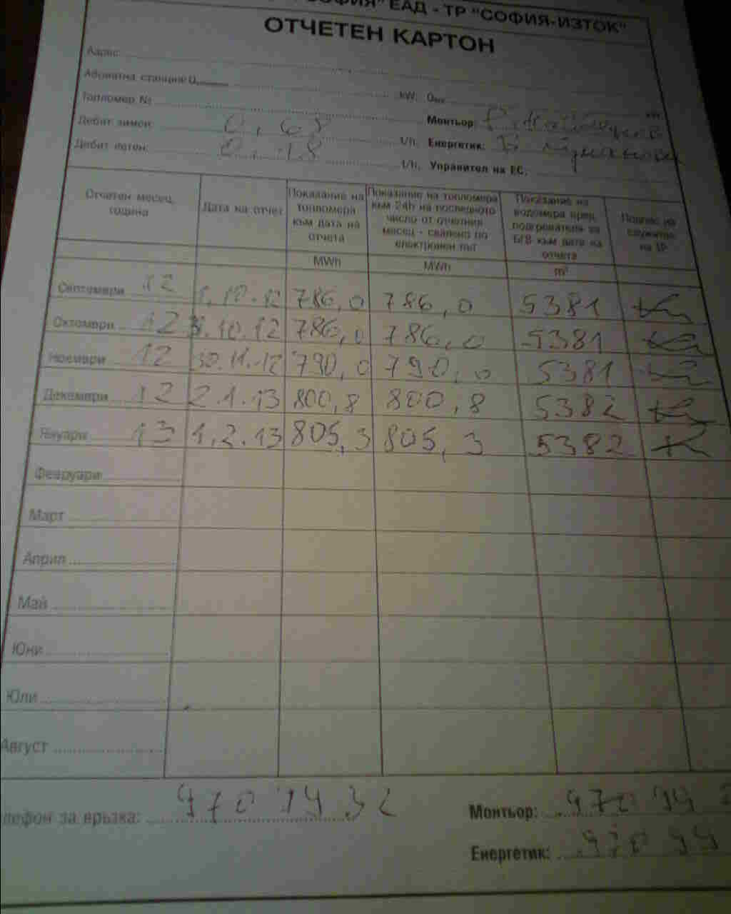

А в моят случай сметката е с 50% по-малка от декемврийската!
Качвам тук снимка на картона от моята абонатна.
И още нещо....
Във вашият картон е отбелязан зимен дебит 4,45 т. на час! А в моят картон - 0,68 т. на час, но... от началото на януари аз съм настроил ръчно контролера на 0,30-0,35 т. на час ( 50% намаление) и мощността на помпата GRUNDFOS на 3-та степен....
kozl, вие живеете в многоетажен блок, а аз в голяма триетажна къща. Или все е едно, вие управлявате многолюдна Китай или Индия, а аз управлявам Лихтенщайн или Монако!
Картон от абонатната!

И все пак имате ли разпределителни уреди или карате по споразумение? И водомера в абонатната е превъртял един кубик вода. Може и да е ползвана, може и да е изразходвана за допълване на инсталацията, но един кубик си е много, цяла авария и течове.
