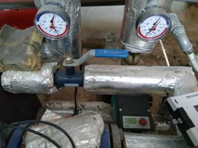

нед дек 29, 2019 10:36 pmproblemi написа:Не!!! Става въпрос само за вертикалното отклонение което захранва вашите радиатори от 1-ви до 8-ми етаж. Някъде в мазето след като се отклони тръбата и преди да мине през плочата на първия етаж има ли някакви кранове. Ако има тях снимай.
Извинявай за глупавия въпрос, но за първа стъпка говорим за крана на абонатната станция, нали? Ще го снимам утре.
нед дек 29, 2019 10:36 pmproblemi написа:Ако на 4 ти е най-шумно го оставяш на тази позиция и тогава притваряш секретния вентил на изхода постепенно докато шума не се намали. След това си оставяш термостатичния вентил на каквато ти харесва позиция.
Втора стъпка: до 3 няма шум от моите радиатори, на 4 е най-силно, а на 5 е средно. До колкото разбирам трябва да почна от първия апартамент (2 етажа по-надолу) който има шум.
Ето една снимка чисто информативно с какви температури е работела нашата абонатна вчера вечерта. Помпата е на 6 метра, заблудил съм се че е на 5
