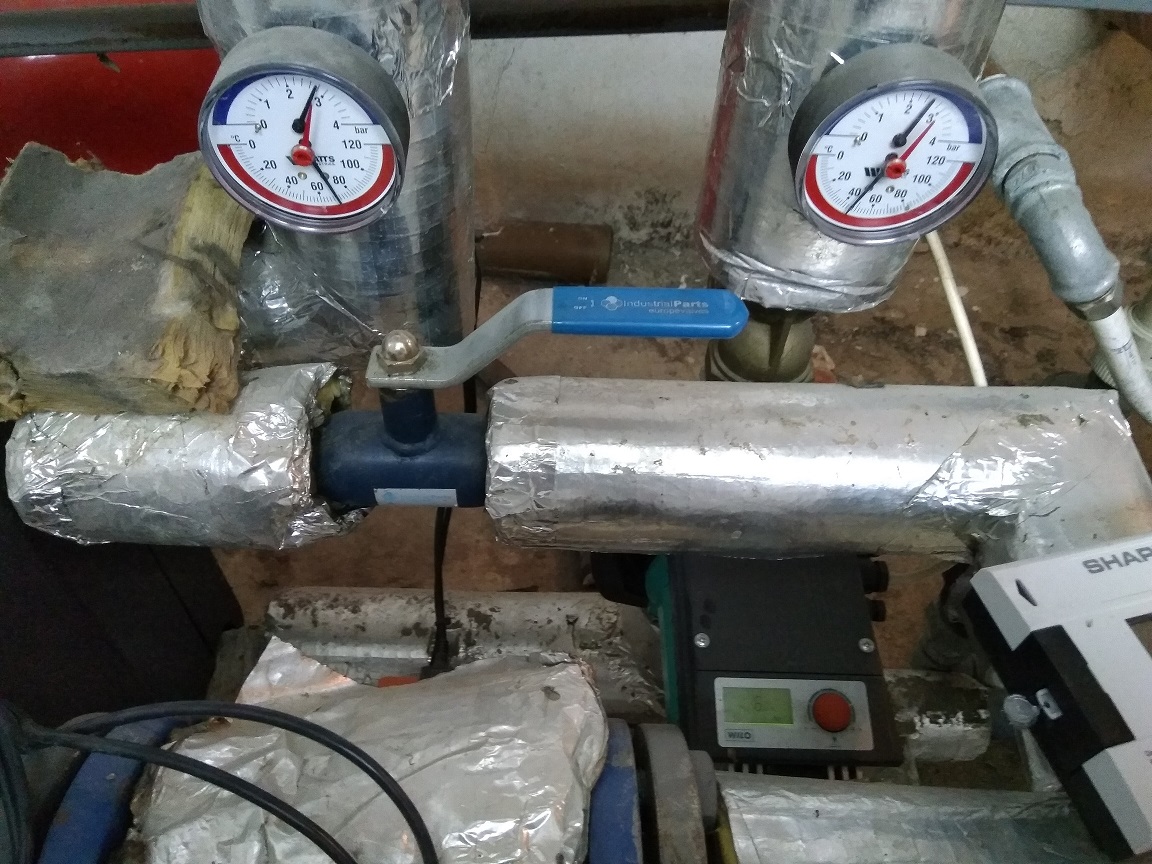

Ето една снимка чисто информативно с какви температури е работела нашата абонатна вчера вечерта. Помпата е на 6 метра, заблудил съм се че е на 5

 Щадящо щото колкото е > налягането толкова > е риска от пробив нейде по системата. Според мен на манометрите
 Според мен на манометрите  ама по-стара технология
