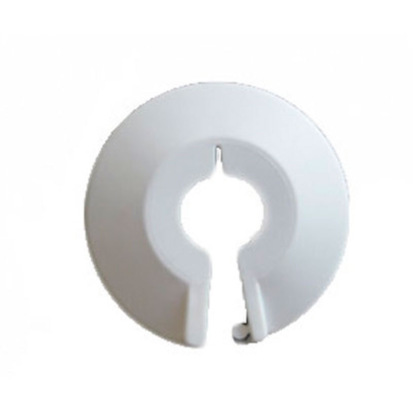

Там където ще има колянце в замазка и ще излиза към радиатор или просто се разклонява, винаги ще има движение. На такива места сложи допълнително изолация, че да обира движенията, както каза Торби! Да, замазката ще обхване тръбата, но важното е вътре, където е коляното- там се движи тръбата и ако има достатъчно място, то може и да не ти пукне замазката или самата тръба. Точно на завоя остави свободно място по продължение на тръбата! Излизащата от стената тръба може да "декорираш" с нещо подобно на смесителите за бани и мивки.

... Излизащата от стената тръба може да "декорираш" с нещо подобно на смесителите за бани и мивки.
може и нещо такова:

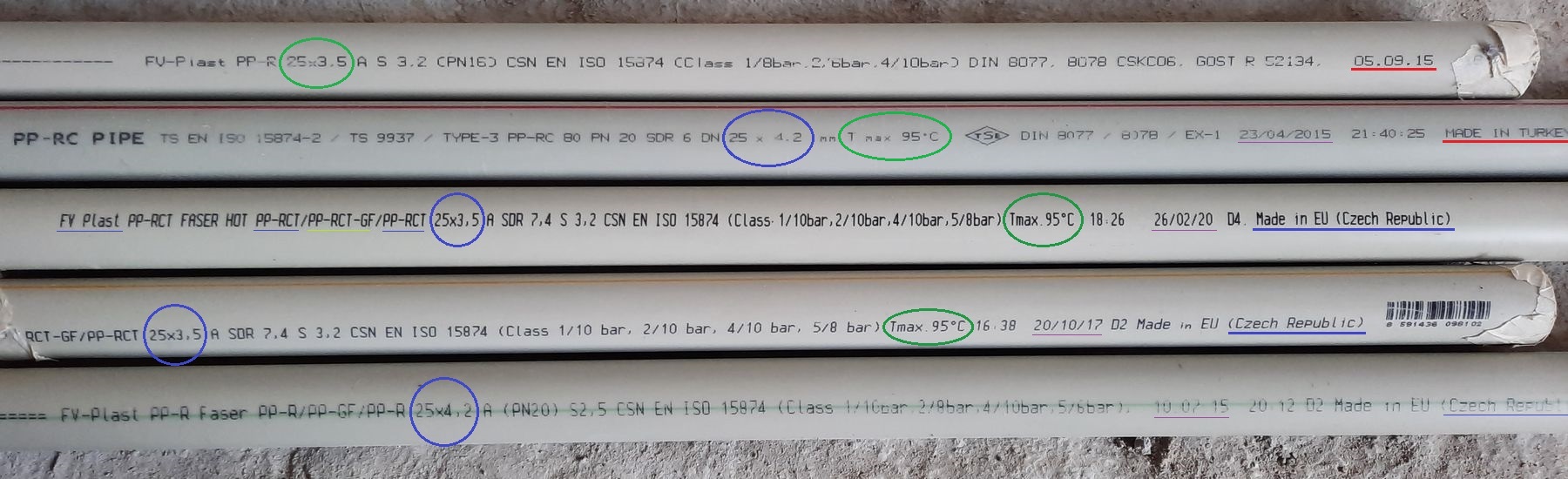

Я, да сложим и тук снимката, за ориентир и на други, които четат форума.
Ползвал съм само тези и нямам опит с други марки и модели.
Най-отдолу - старата на FV Plast (по-дебелостенна и със зелен кант) - 95 °С.
Двете над нея - новата на FV Plast (по-тънкостенна, според изисквания на EU - с жълт кант) - 95 °С едната е от 2017, а другата от 2020, но са абсолютно еднакви.
Над тях - Турска за топла вода с червен кант - отново 95 °С - не препоръчвам!
И най-отгоре - FV Plast - обикновенна (за студена вода) - няма указана температура.
Тази с жълтия кант са добри.
