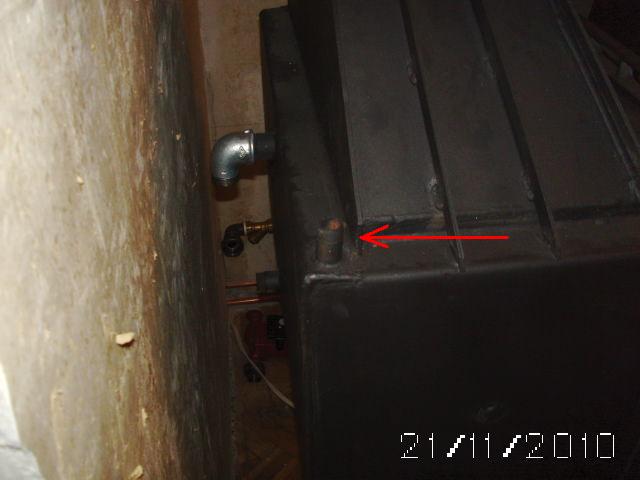

На камината има една тръбичка към която е трябвало да се свърже разширителния съд !Кое е по-добре да свържа на тази тръбичка :? автоматичния обезвъздушител или термометъра (датчика на термостата ) :?Ако сложа такъв терморегулатор може ли да не слагам механичен термометър :
Picture 003.jpg (33.71 KиБ) Видяна 6199 пъти
Bobivan - специалист
Вържи разширителният съд....а на тръбичката "вържи" термометър със изнесена сонда и го изнеси на облицовката на камината.. Термостата е друга бира....

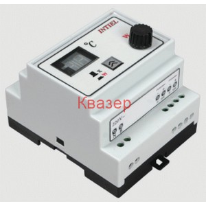

vankovarnata - специалист
maxuel82 написа:
термометъра (датчика на термостата ) :?Ако сложа такъв терморегулатор :
Тоя е на доста по-ниска цена и бачка идеално.
http://www.frigocommerce.com/index.php? ... _version=4[/img]
maxuel82 - специалист
vankovarnata написа:
Е откъде да си купя такъв ?
filmatoplo - майстор
Къде ги продават и колко струват :? :) На този извод ако няма да е съда , сложи тетка в която отгоре завий гилза за датчици , а отстрани завий коляно нипел обърнато нагоре и там завий обезвъздушител ,в гилзата може да пъхнеш или сензора на ТР 6 цата или сензор на термометър който се монтира на фасадата само за кеф.Ако купиш от широките гилзи ще побереш и двата сензора на терморегулатора и термометъра .не се съмнявам че ще ни изненадаш с твоето решение -задължително тествай водно и пали камината преди да си затворил с облицовка . :wink:
