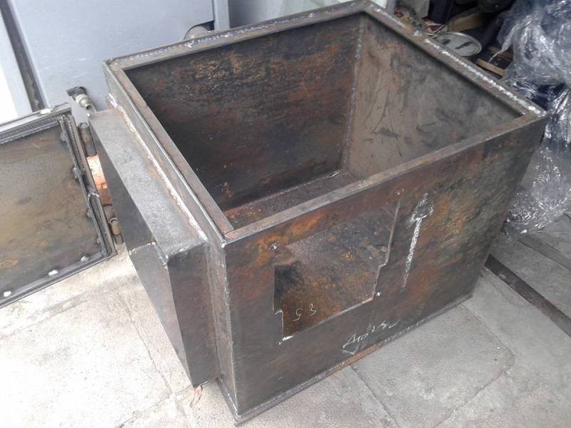

Адмираци за кутията мераклиска работа браво браво .на каква цена можем даси поръчаме кутията ако е възможно де.

Колко мм ламарина ползвате .
milenskior
- Мнения: 248
Стените са от 3 мм, а пепелника е 1 мм.
milenskior
- Мнения: 248
димитар кисиов написа:Адмираци за кутията мераклиска работа браво браво .на каква цена можем даси поръчаме кутията ако е възможно де.За съжаление не мога да се наема с изработка на кутии, защото нямам време.Тази съм я замислил от пролетта и едвам сега намерих време и то в работната събота да я направя.

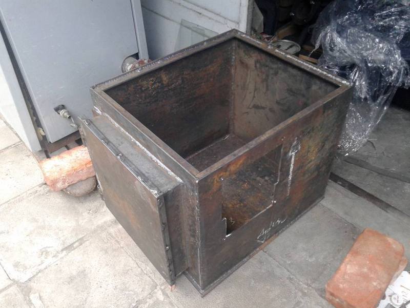

Здравейте. И аз бях започнал един проект за преустройство на котел ДАКОН ДОР 24 с кутия за горелка ,но от полските -podajnik ekoenergia ,обаче поради промяна в плановете продавам готовата кутия и котела.Може да се сложи и горелка грейко на кутията -висока е 45 см от 5 мм ламарина е,има и уплътнителен шнур.Показвам и снимки на кутията.
