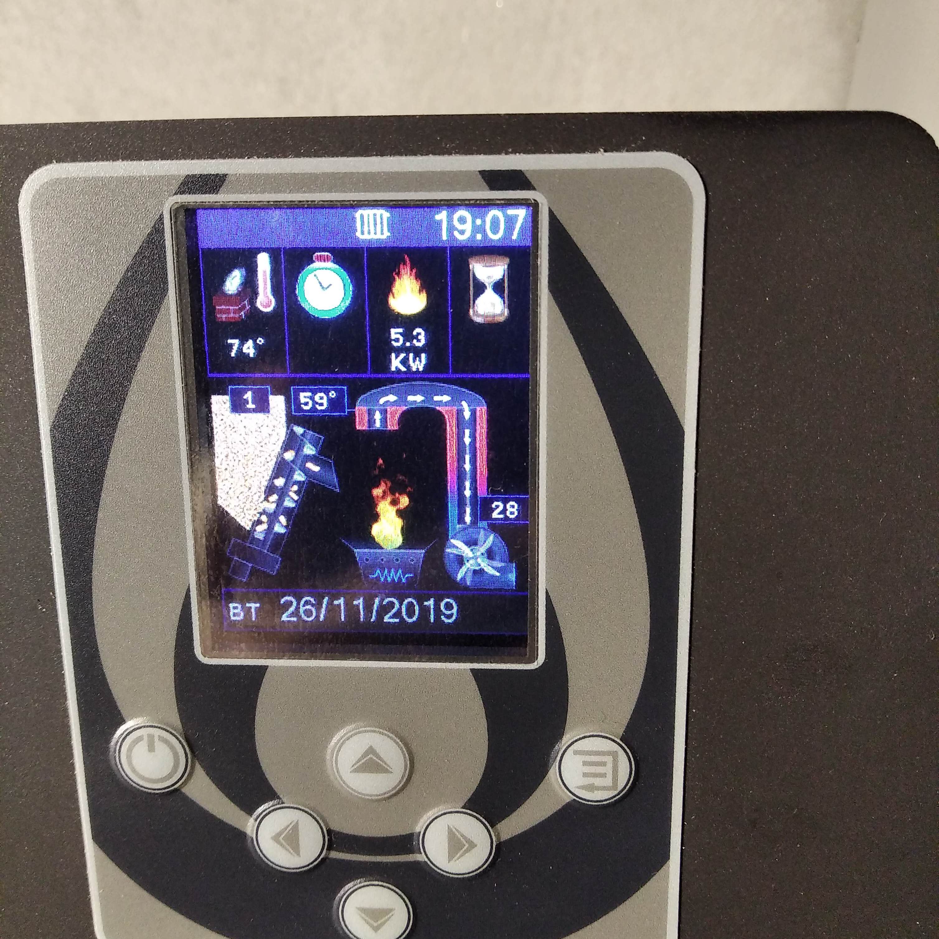

При мен се случи 2 пъти да не запали от първия път, затова увеличих първоначалното зареждане и намалих малко вентилатора, защото от порцията пелети се запалваха само няколко пелетчета и вентилатора прекалено ги раздухваше. Сега пламва бързо с хубав, плътен пламък и вдига темп. на димните газове много бързо и разпознава горенето. По начало инсталатора ми увеличи вентилатора на всички режими, но се наложи да го намаля, за да получа хубав пламък и да не ми повдига неизгорели пелети от кошницата. Явно комина доста помага - тегли предоволно. Разпознаването на огън е на 05 градуса.
Интересно, че димните газове много рядко надминават 80 градуса при почистена горна ревизия. На първа мощност - на снимката, са 74-75 при зададени на водата 60.

вт ное 26, 2019 7:31 pmauubau написа: При мен се случи 2 пъти да не запали от първия път, затова увеличих първоначалното зареждане и намалих малко вентилатора, защото от порцията пелети се запалваха само няколко пелетчета и вентилатора прекалено ги раздухваше. Сега пламва бързо с хубав, плътен пламък и вдига темп. на димните газове много бързо и разпознава горенето. По начало инсталатора ми увеличи вентилатора на всички режими, но се наложи да го намаля, за да получа хубав пламък и да не ми повдига неизгорели пелети от кошницата. Явно комина доста помага - тегли предоволно.Инсталатора само вентилаторите ли ти увеличи или барна и подаването ? Какво ти е разбирането за хубав пламък ? Сега с по-ниски вентилатори от заводските ли си ?

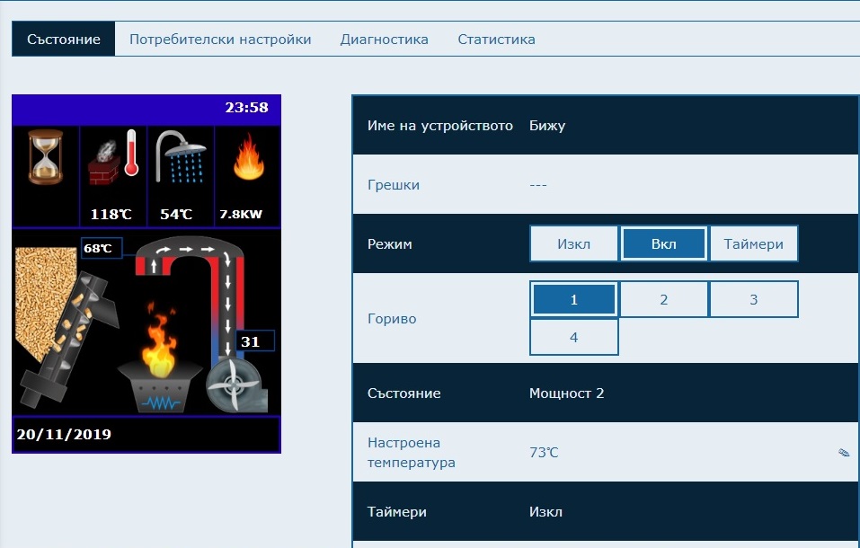

вт ное 26, 2019 7:31 pmauubau написа: Интересно, че димните газове много рядко надминават 80 градуса при почистена горна ревизия. На първа мощност - на снимката, са 74-75 при зададени на водата 60.Интересно, каква ли ще е темп на димните при теб, ако зададеш 73 на водата, не че я достига, и гори на трета. Коминът, на който е подвързана, не е използван никога, кюнците й са на един месец и половина и след седем часа горене, на втора поддържа димните на 117-120, а на трета бяга до 126. Ако гори повече от 12 часа, достига и 130.
20191120 2358 gb.jpg (108.94 KиБ) Видяна 2760 пъти

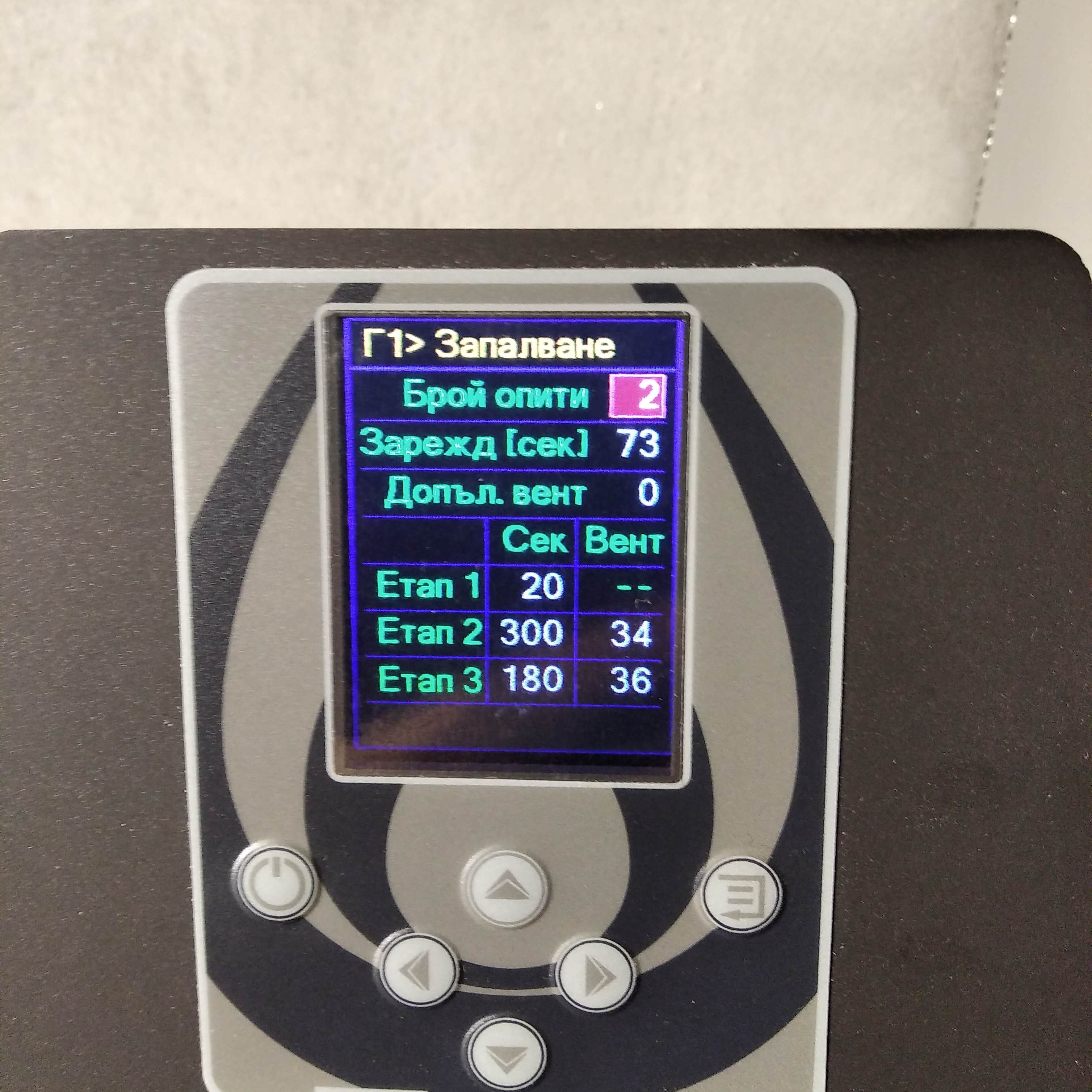

При първоначално зареждане 73 секунди -с колко ви покрива запалката.

Сега вентилатора е Р1-28; Р2-34; Р3-42
Заводските са Р1-30; Р2-34; Р3-38
Инсталатора ги завиши доста още преди да я запалим първия път, явно на други места като е настройвал така е било нужно. На мен с течение на наблюдението на горенето ги коригирах надолу, докато стигнах по-горе посочените. На Р1 7,5 сек. / 55 сек./ 28 вент. Р2 - всичко е както заводските. Р3 8,5 сек. / 30 сек. / 42 вент.
Гледал съм пламъка в основата да има син цвят, нагоре да е плътен, да е висок и да не червенее. Но доколкото разбирам различните пелети могат да горят по различен начин. Моите пелети не са особено качествени - леки са, недобре уплътнени- може би. Шнека е калибриран на 7 кг/час, за да отговаря на реално изгорените килограми. Може би има и малко кора в тях, но пък са доста добре изсушени, защото не ми е направила нито 1 капка конденз дори при първото палене.

вт ное 26, 2019 8:47 pmtsvetanm написа:Май май версията на софтуера ти е бъгава. Моята е 50/24. По спомен и моите настройки за запалване са 20/300/180, както е и в инструкцията за експлатация ((новата версия!!!) Мисля, че разказите по-горе са по-скоро насока, не толкова споделяне. Доста професионално описано - браво на колегата. Хубаво е да има, кой да ни насочва.Антон С. написа: Колега, наблюдавал ли си я скоро, как протича процеса на запалване? Аз бих си сипал едно червено винце и седнал пред нея, да я видя, какво точно прави. Тогава вероятно ще си оговориш сам и ще почерпиш опит от съветите на колегите по-горе.Колега, наблюдавах как протича, но за винце не се сетихОт това, което видях, реших, че вероятно трябва да намаля разпознаването на огън на 5 градуса. И да увелича времето на запалване. Сега виждам, че при колегата времената са 20/300/180 сек., а при мен са 20/180/90 сек. Прибягнах до консултация във форума, понеже не съм специалист по пелетни камини (и не успях да се свържа с инсталатора).
Промени си времената в запалване и не бързай с вентилатора.
