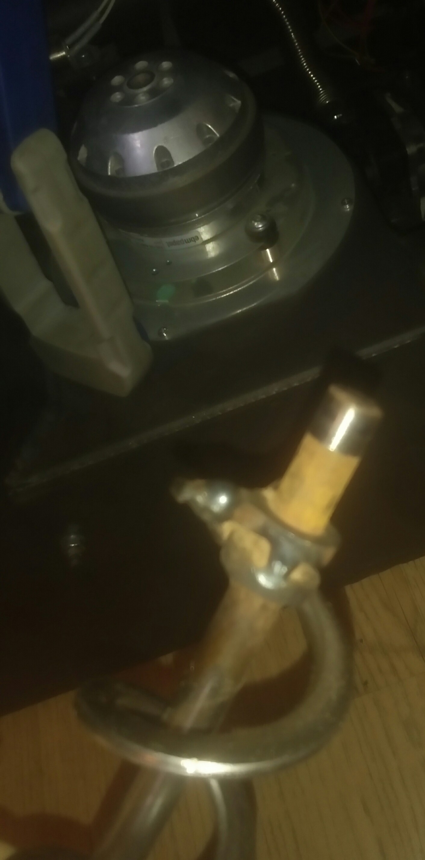

вт ное 26, 2019 5:23 pmKalfa10 написа: Малко профилактика, горния край на шнека много ръждясал, намязах го с медна грес, малко ъпгред на мотора, като ме хванат лудите ще взема да и сложа и един японски кварцов нагревател "Vulcano and nitro"Имам налични около 50 кварцови...различни модели...Може всичките да ги вземеш....има си причина да не ги искам....никога, ама никога не бих сложил повече такъв.![]()

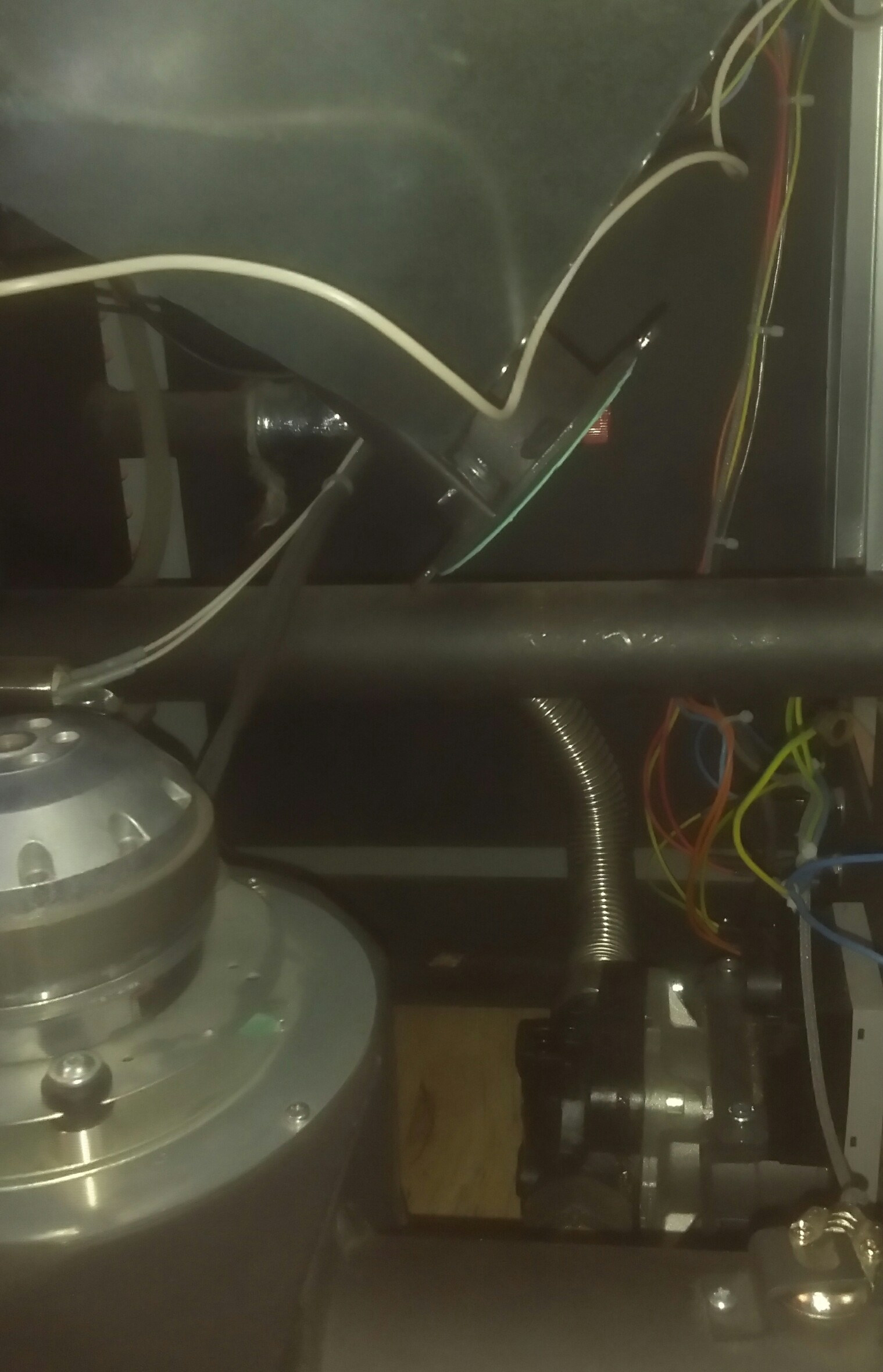

вт ное 26, 2019 4:18 pmТрифон П.Трифонов написа:Според мен запалката е ОК, защото си пали. Не мисля, че е толкова топло в помещението, където е камината.вт ное 26, 2019 3:28 pmtsvetanm написа:Провери запалката! Увеличи градусите за разпознаване на запалване!
По скоро, причината е в градусите, понеже у вас е топло.
phantom_ написа: Бъг във софтуера е най вероятната причина. Просто (софтуера) много късно разпознава огънят и докато разберече гори вече е късно. Пелетите от първоначалната доза са изгорели преди да паднат новите. Препоръчително е смяната с по новия софтуер. Друго което може да помогне е да увеличиш първоначалната доза и намалиш градусите за разпознаване на огъня на 5 мисля бяха най малките възможни.Софтуера уж го ъпдейтнаха в началото на сезона. Не знам коя е най-новата версия. И аз си мисля, че по-скоро трябва да намаля градусите на разпознаване на огън. Защото като започне запалването, отброява определеното време от около 300 секунди. За това време температурата на газовете не винаги успява да се вдигне много над температурата на водата и се получава тази грешка "Неуспешно палене". Освен това май винаги прави по 2 опита за палене (не успява от първия път).![]()
шоп написа:Не знам, може би наистина съществува някакъв риск. Но нали с тази цел съм взел Bboila, за да мога да паля дистанционно. Миналата зима нямах тази възможност и палех по график от управлението на камината.вт ное 26, 2019 3:28 pmtsvetanm написа: Днес, 1 час преди да се прибера от работа, запалих камината дистанционно с Bboil-a.Това за мен е много опасно!
