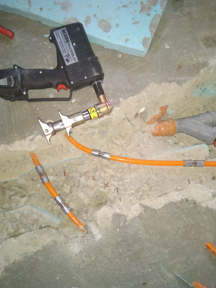

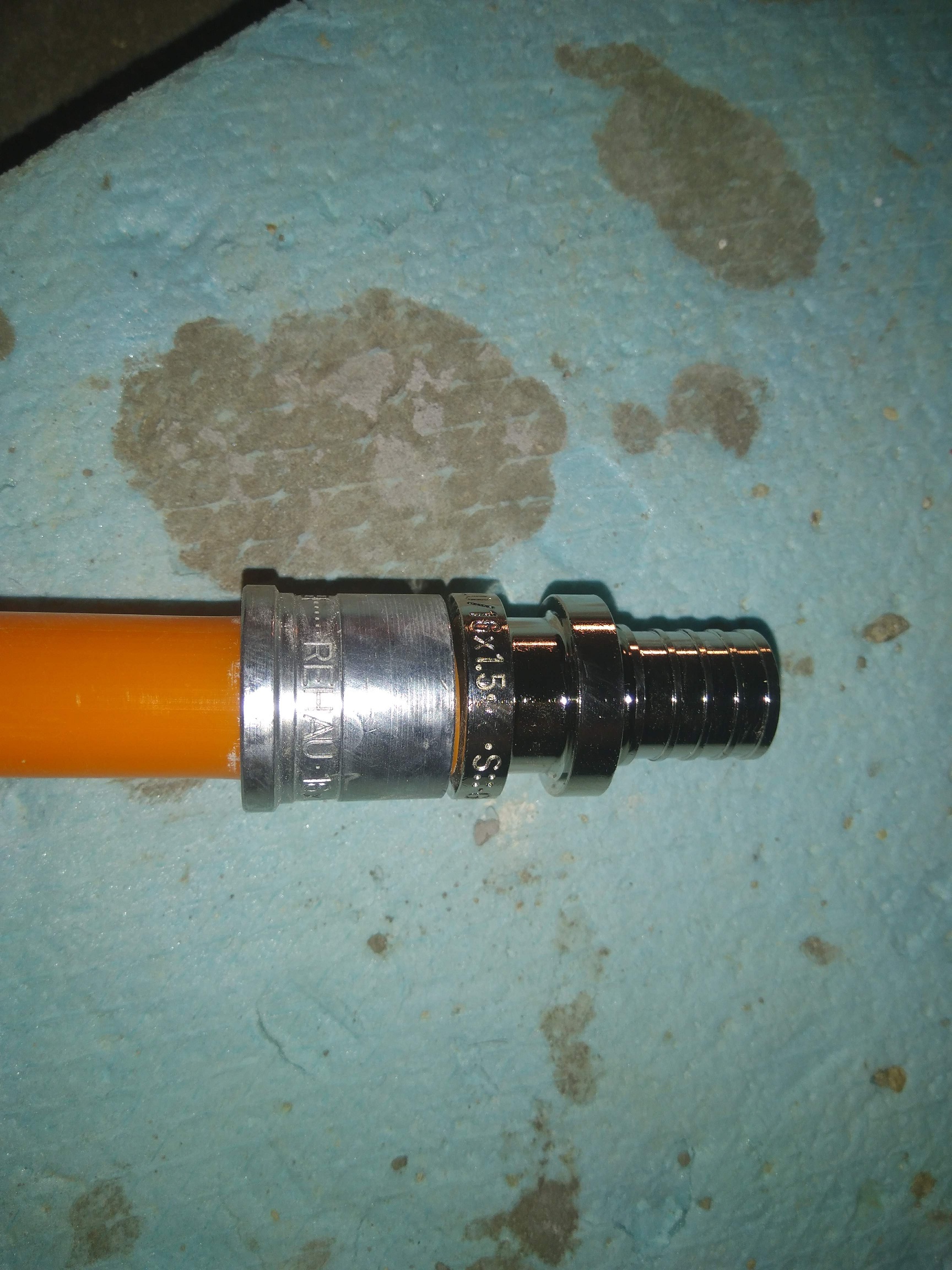

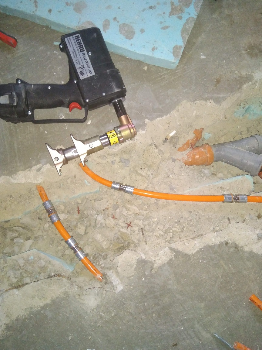

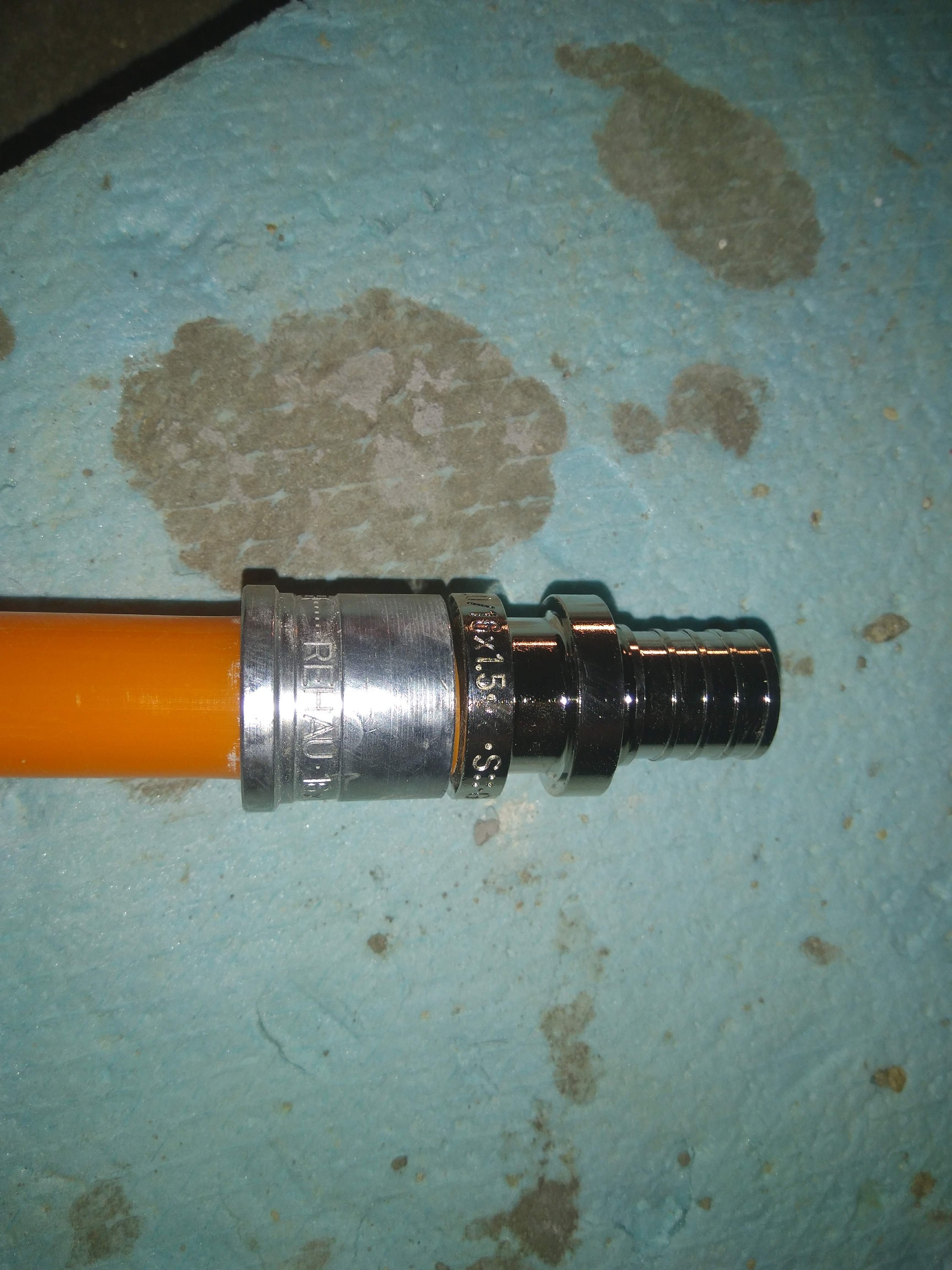

Искам да кажа за четящите да не се доверяват на тръба с цена 60ст. На пазара има тръби на такава цена, но не са качествени, казвам го от личен опит. Не оспорвам дали шоп си е купил качествена тръба, споделям което знам, а аз познавам пазара, купувам с километри. Купувал съм сравнително качествена PEX тръба на цена 80-90ст, но пак няма нищо общо с най-доброто качество. За едно жилище 100м2 отиват 700м, което означава 300-500лв икономия или 4лв/м2. Това е тръба, която се заравя в замазката, отгоре се слагат скъпи настилки с цени 20-30-50 или 100лв/м2. Какво са тези 4лв икономия? Ами ако тая тръба се скапе след 10 години, какво става с тези настилки? Ами ако някой темерут удари тая тръба? На един клиент плочкаджиите му бяха надупкали тръбите в банята на 10 (десет) места. Обажда ми се и му се плаче - вика сега трябва цялата замазка барабар с тръбите да се кърти, нали? Казах му - не, ти ме послуша и сме ти сложили най-доброто качество! Отидохме, монтирахме 10 муфи и човекът пак си получи писмената гаранция 10 години от производителя! Ако беше обикновена тръба никой не може да даде гаранция за фитинги с гайки или масовите пресфитинги с радиална преса и човек или цял живот живее със съмнението дали пък не тече, или трябва рови всичко и наново. Та какво са тези 400лв
? Прилагам снимки от въпросния обект:
