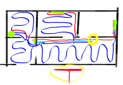

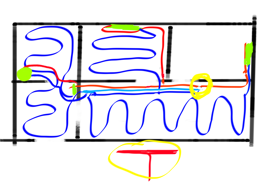

ccvetanov95 - специалист
Още един въпрос. На втория етаж трябва да сложа Т образна муфа за радиатора в едната спалня - ограденото с жълто. Въпросът ми е ще работи ли системата правилно -ще отива и водата и наляво и надясно. Благодаря.

вт апр 28, 2020 12:41 pmccvetanov95 написа:
Е това не го разбрах грам - жесток чертеж.
Художник? :rock:
