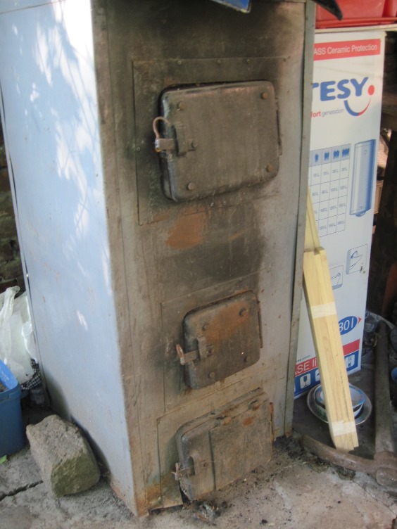

Моля за съвет дали е удачно на този котел за твърдо гориво да се присади пелетна горелка. Някой правил ли е такова изпълнение? Произведени са преди време доста от тях.
filmatoplo - майстор

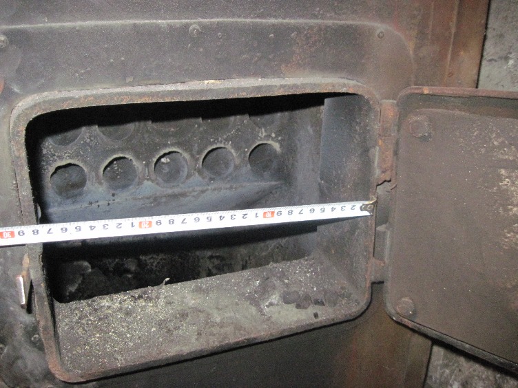

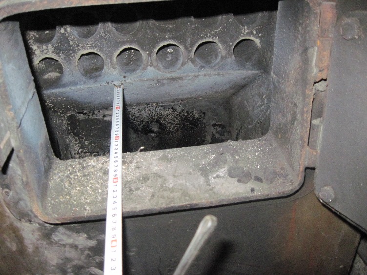

Котела ти е перфектен за пелетна горелка Грейко , трябва да се постави на средната вратичка , да седи за постоянно -тоест не е нужно да се отваря .Ако сега там има ската и пречи се маха , от долната врата ще почистваш пепелта , от горната ще чистиш димогарните тръби .За да влезе горелката ти трябва отвор фи-16 , абе отвор 160мм.

Благодаря ти, filmatoplo. Оценявам твоите компетентни мнения в областта. В тази област съм пълен лаик и много малко неща са ми известни. Ще имам време да се пообразовам, тъй като за тая зима купих вече въглищата и евентуално за следващия отоплителен сезон ще се преправя на пелети.
Макар, че не се знае- ако няма кой да запалва котела, когато съм на работа- може да се наложи спешно да слагам пелетна горелка...

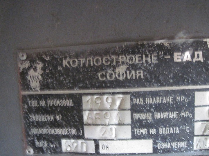

Като начало- колко киловата горелка ще трябва за този котел? Пише на табелката "Топлопроизводство 20 J".
Или може би по- точен ще е въпроса колко киловата трябва в зависимост от отопляемото помещение?
С този котел отоплявам къща на 2 етажа, всеки около 100 кв.м. По 5 бр чугунени радиатора на етаж. Инсталацията е "отворен тип", без помпа.
LazarGanev - "Велик майстор"
20kW горелка ще ти стигнат
