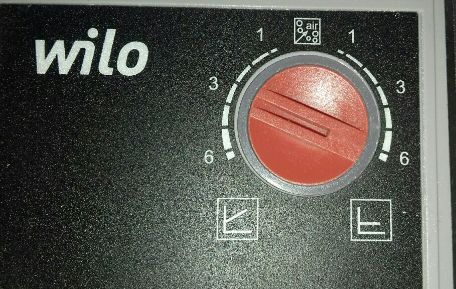

По повод модела на помпата ,моята е този модел .По инструкция когато се постави на режим обезвъздушаване след 3 сек. се самоактивира за 10 минути ,но като пробвам не се включва ,вероятно изхода на платката не я захранва .За това я активирам от 'тест на изходи' но той не трае 10 мин. Някой пробвал ли е да сподели?
filmatoplo
- Мнения: 17842
В момента ти е сложена на средна мощност на променлив дебит ,ако имаш термоглави .Никога не обезвъздушавам инсталация при пусната помпа ,не бери грижа.
