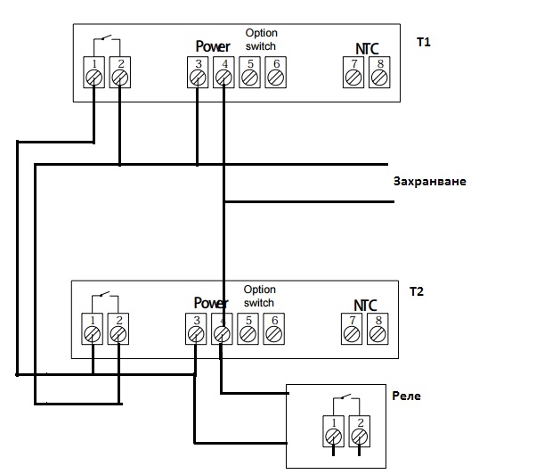

Ето ти една схема с два евтини термостата и едно реле. Тя осигурява включване на загряването при падане под определена температура в горния край на буфера и изключване при достигане на друга определена температура в долния му край.
Когато в горния край температурата падне под Т1 горният термостат подава захранване на долния, релето за контакта към горелката и на помпа, ако има отделна за буфера.
При загряване на горния край на буфера над Т1, горният термостат ще изключи, но долният на практика се самозахранва през контакта си.
След достигане в долния край до Т2 ще се изключи захранването към релето, помпата и долния термостат.

Evgeniy както винаги точен и с перфектно преложение. Схемата е много полезна и за мен. Закупил съм си кашон евтини терморегулатори с наддаване от ибей и тази схема ми е добре дошла :prayer: Благодаря!
Последно пазарувах термостати от Али-то за около 7 USD. има и под 5 лв - такива, каквито ШОП използва например.

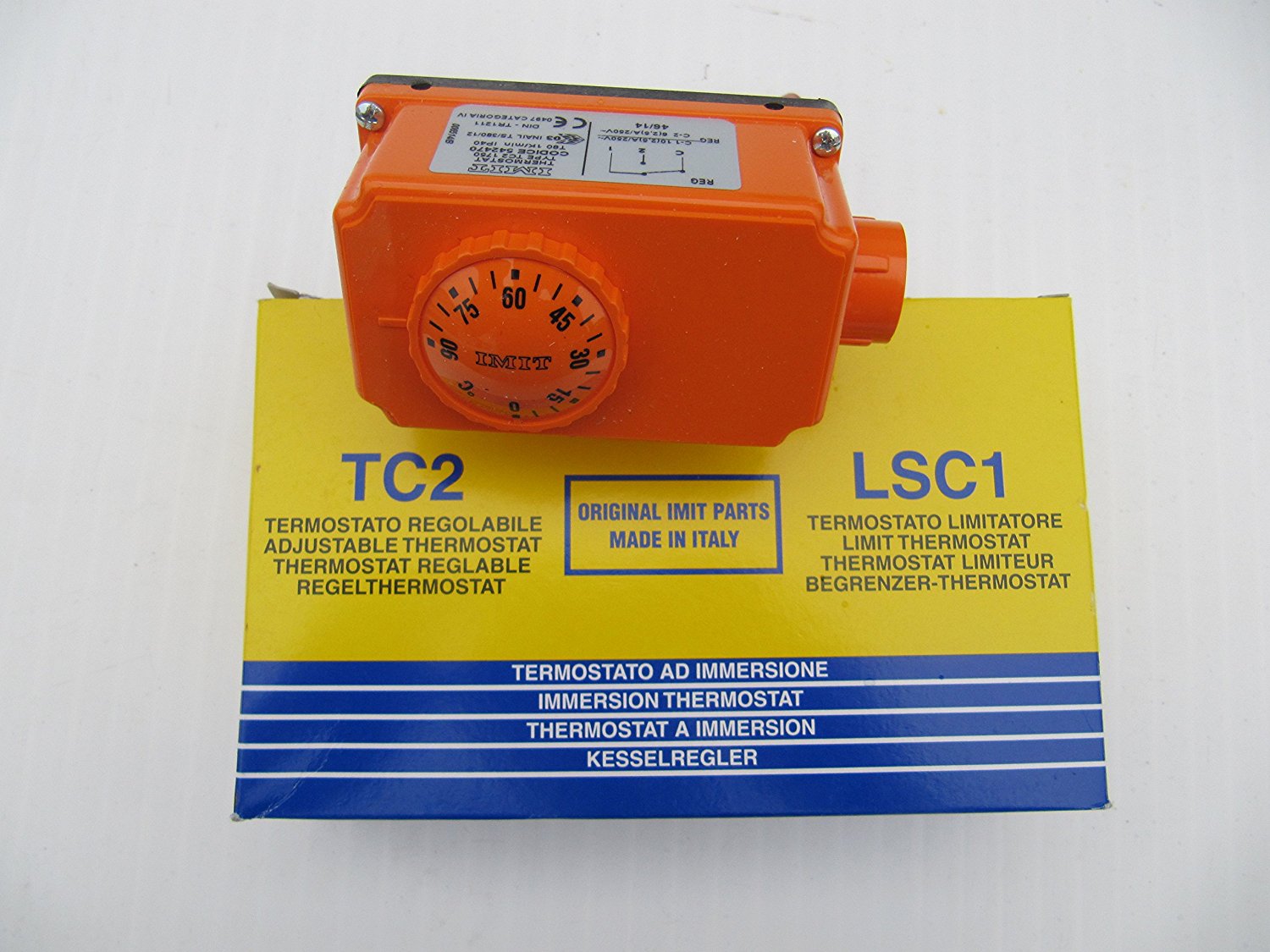

Аз сега съм с такава система два термостата от жълто оранжевите и реле. Не ми харесва ча не виждам на колко са нагласени и нагласянето е +- 5-10 градуса. Имах перфектно работеща система и това че го нагласям по слух не ми харесва. Гледам интиел са си ремонтирали сайта харесах си това и може би ще го купя.

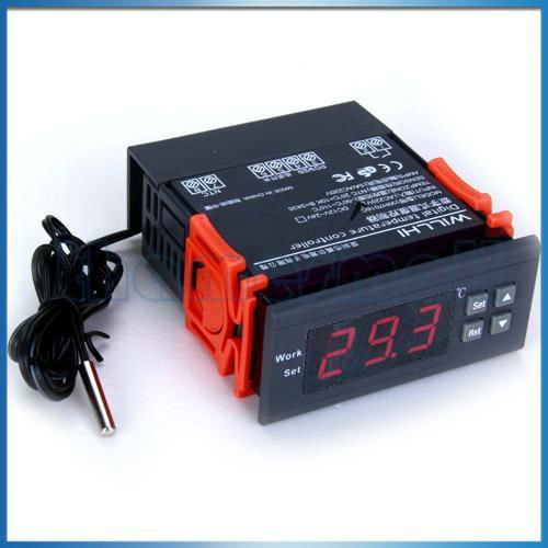

Аз ползвам такива и те показват темп. и се настройват до десета от градуса:
При моята схема горната температура ще се вижда винаги, а долната ще свети само докато загрява.
Това е друга работа. Моите са от тия с врътките където пише 1 а то не се знае на колко градуса отговаря. Имам един такъв долу на буфера при студената вода и един горе при топлата вода, а релето ги обръщало. Извинявам се ама не разбирам от електроника.

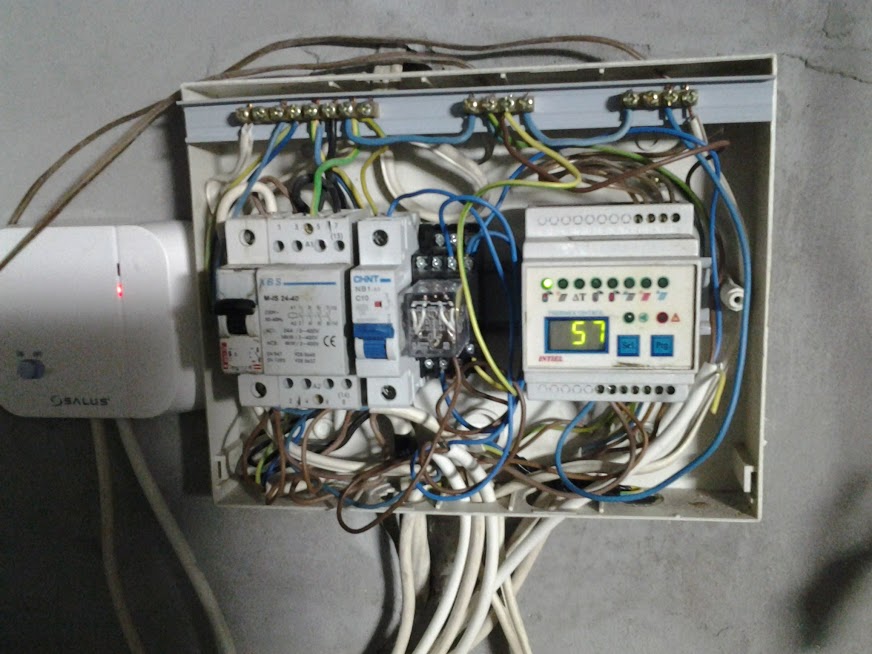

На предната страница съм показал ползвания от мен контролер за буфер на INTIEL, който командва горелката и помпата.
