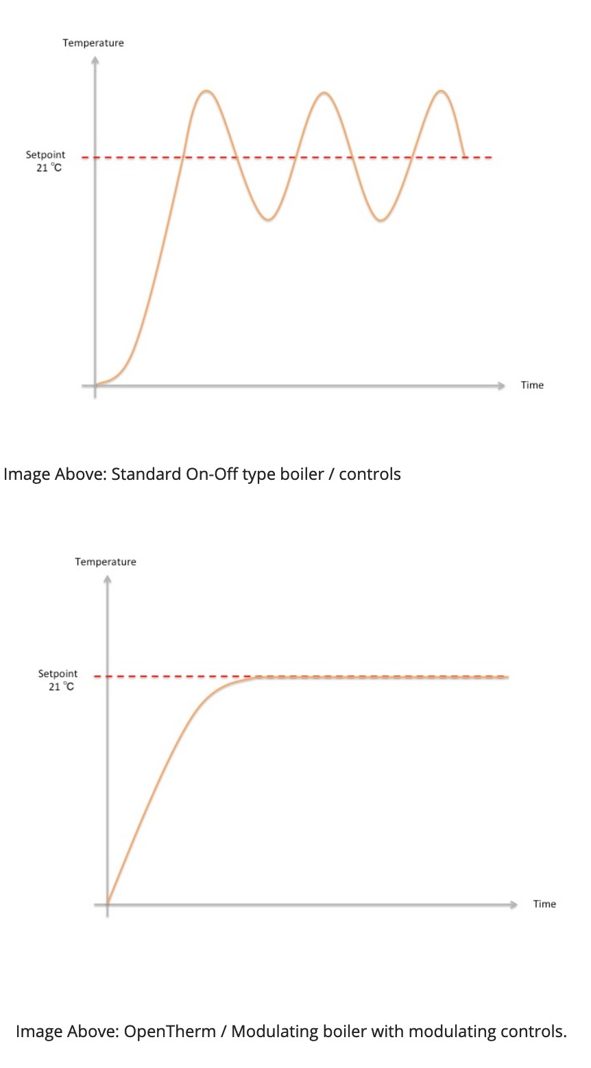

Това за смарт главите не го разбрах… от следващия коментар на Трифон разбирам, че даже и с термо глави пак може да избереш по стайна температура. Пускам едно файлче, което ме убеди че е по-добре котелът да модулира по стайна температура. Точно затова искам да сложа и модулиращ термостат.

Второ - графиките, които си дал са точно такива, но с опън терм протокол почти не съм ги виждал да работят. Опън терм е безплатен протокол и като всяко безплатно нещо е пълен с бъгове. Затова всяка сериозна фирма си има свой протокол, който е много по-добър. Знам как работят нещата при Вайлант и при Бош. Не съм виждал, но предполагам, че по същия начин работят и при Висман (но не с опън терм) и при Волф, но за да го видя при Висман трябва да убедя някой клиент да отдели едни 10К за моето обучение, а още не ми се е отдало. С Волф съм най-малко запознат, но и там стои въпроса долу-горе въпроса както при Висман :) . Вайлант бяха лидер в регулация допреди 10-тина години, но смело мога да кажа, че Бош ги настигнаха и изпревариха, заради по-голямата достъпност, а оттам и масовост - вече няколко години Бош е най-големият производител на кондензни газови котли. А пък СТ200 все още няма налог при никоя от изброените марки.
Трето - аз вече го споменах, но явно съм останал неразбран, затова го повтарям - добавиш ли термоглави към СТ200, забравяш за модулацията на котела по стайна температура - тогава той модулира само по външна. Ама то и със Салус е така - там стайните термостати са на батерии, се безжично със смарт термоглавите, които са също на батерии и те спират съответните радиатори. Като затворят всички термоглави, отделен модул спира котела, който си модулира само външна температура и по вода - няма как да го прави и по стайна.
