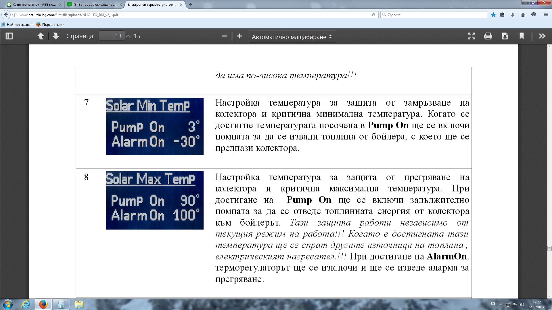

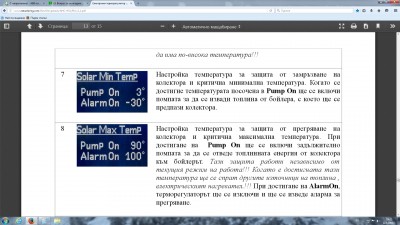

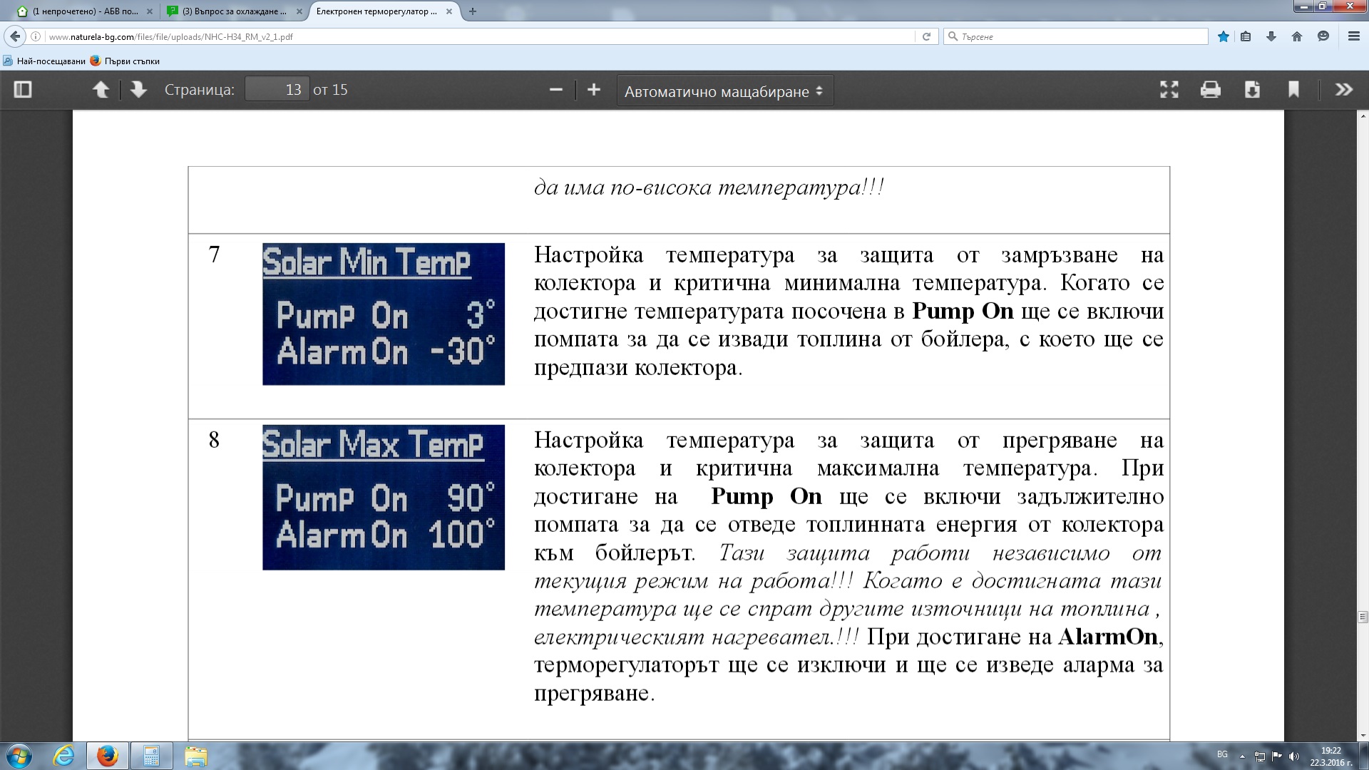

benimm8808
- Мнения: 500
kuuuuuul написа:Тем. на която спира помпата може да се променя,защо си я сложил на 84гр? Аз съм я сложил на 95грКазвай веднага от къде,преровил съм менюто и така и не намерих от къде да вдигна градусите за прегряване!
benimm8808
- Мнения: 500
Evgeniy написа:Един термостат за разхлаждане при достигане на 80-83 градуса е по добър вариант може би.Механичен с раздвижка не виждам как и къде може да се сложи така,че да пуска помпата на камината?
Виж ако имаш идея за електронен е друга бира.
kuuuuuul
- Мнения: 2021
benimm8808 написа:Моето е по простия модел NHC-H34 , но би трябвало да е еднакво.kuuuuuul написа:Тем. на която спира помпата може да се променя,защо си я сложил на 84гр? Аз съм я сложил на 95грКазвай веднага от къде,преровил съм менюто и така и не намерих от къде да вдигна градусите за прегряване!
benimm8808
- Мнения: 500
kuuuuuul написа:NHC-H41 няма такава опция.Прикачен файл:1.jpgbenimm8808 написа:Моето е по простия модел NHC-H34 , но би трябвало да е еднакво.kuuuuuul написа:Тем. на която спира помпата може да се променя,защо си я сложил на 84гр? Аз съм я сложил на 95грКазвай веднага от къде,преровил съм менюто и така и не намерих от къде да вдигна градусите за прегряване!
