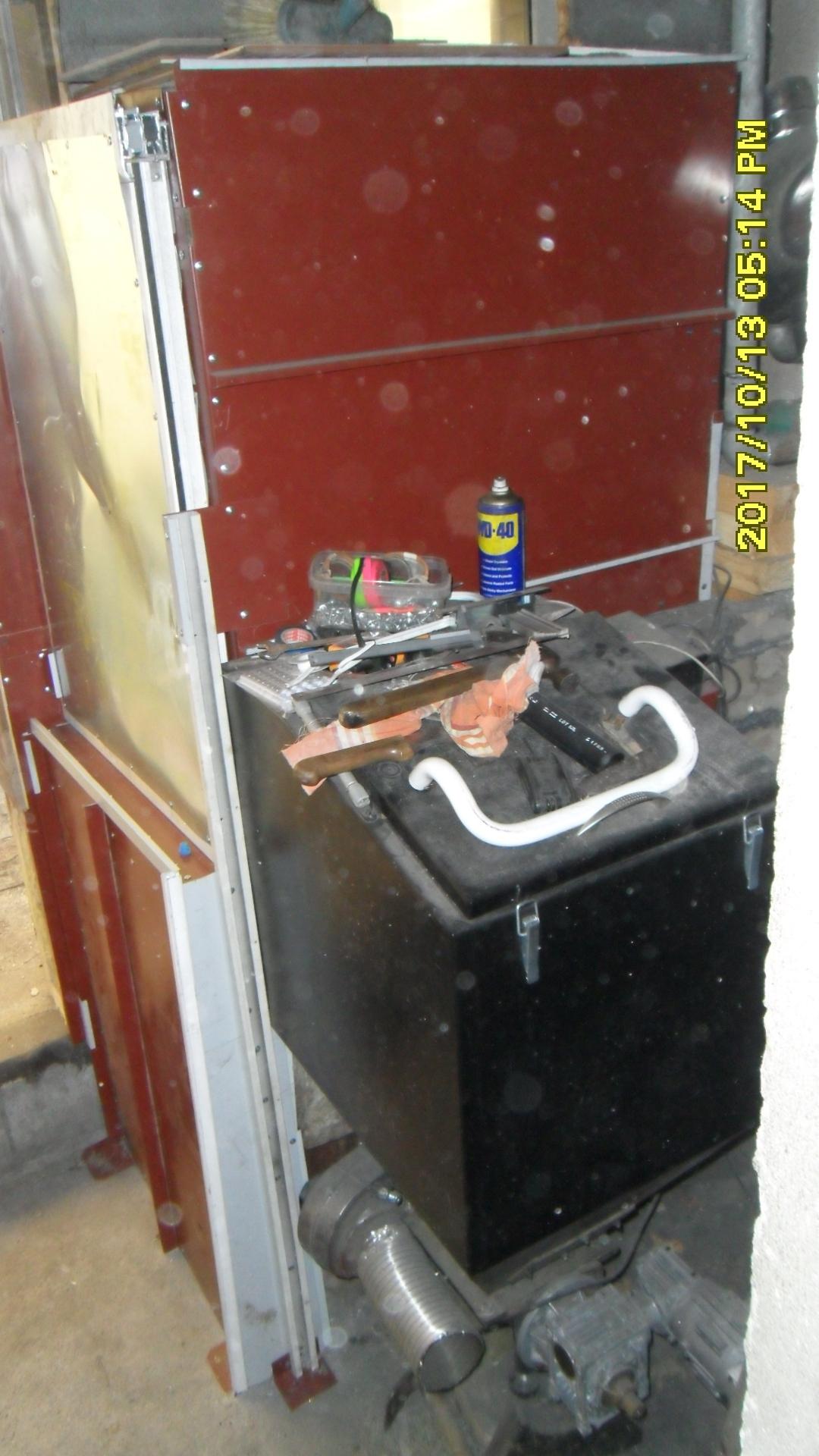

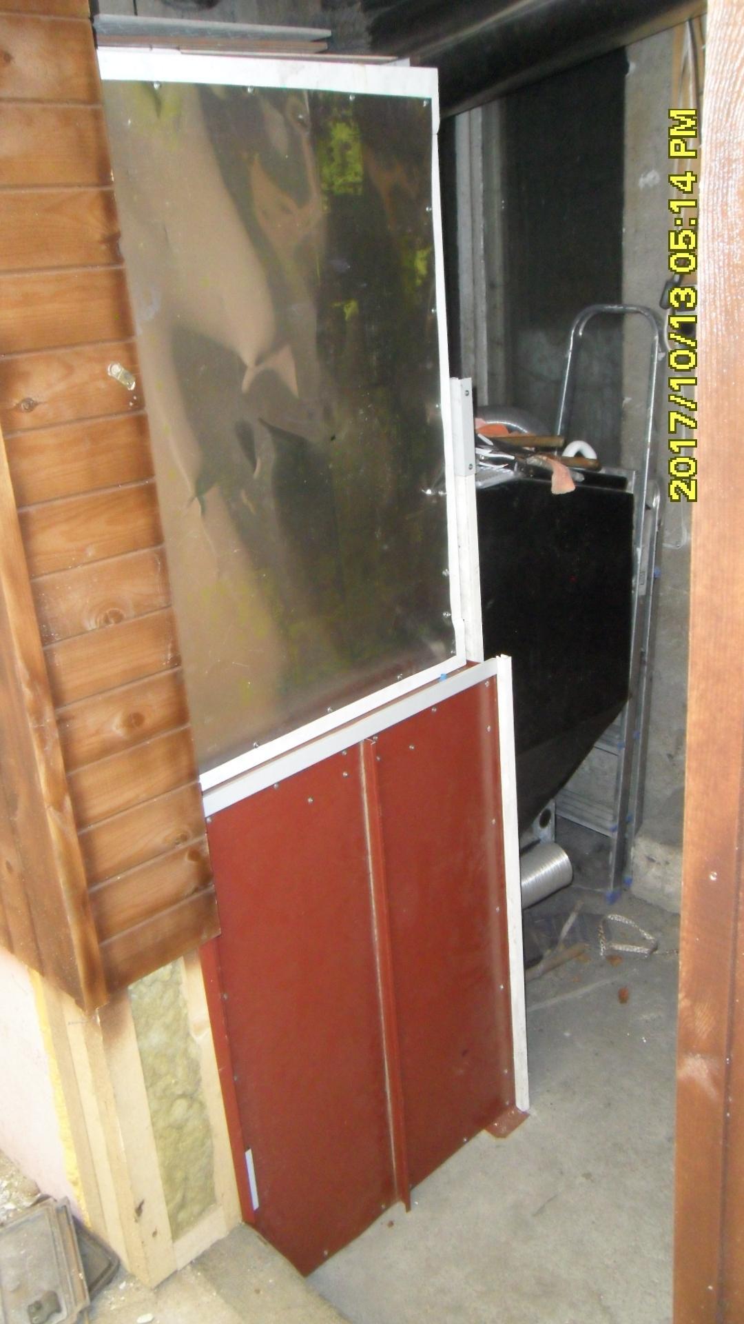

Моя виадрус когато го проектирах да е с горелка го предвидих с голям пепелник. Кутията под виадруса е висока над метър и е дълбока над 1,5 метра, защото от другата страна на виадруса има камера за горене на цели метрови дърва.
Пепелника побира 3-4 колички сгур. Целият котел е висок над 2 метра:-)
Всичко е зидано от огнеупорни тухли + 20 ина см вата за изолация + декоративна метална обшивка.

Аз си сглобих виадруса, изградих кутията, монтирах горелката и т.н.

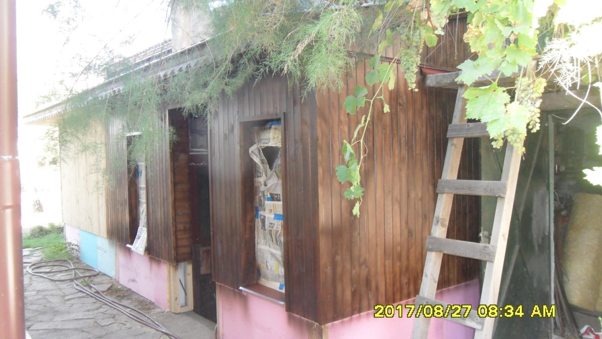

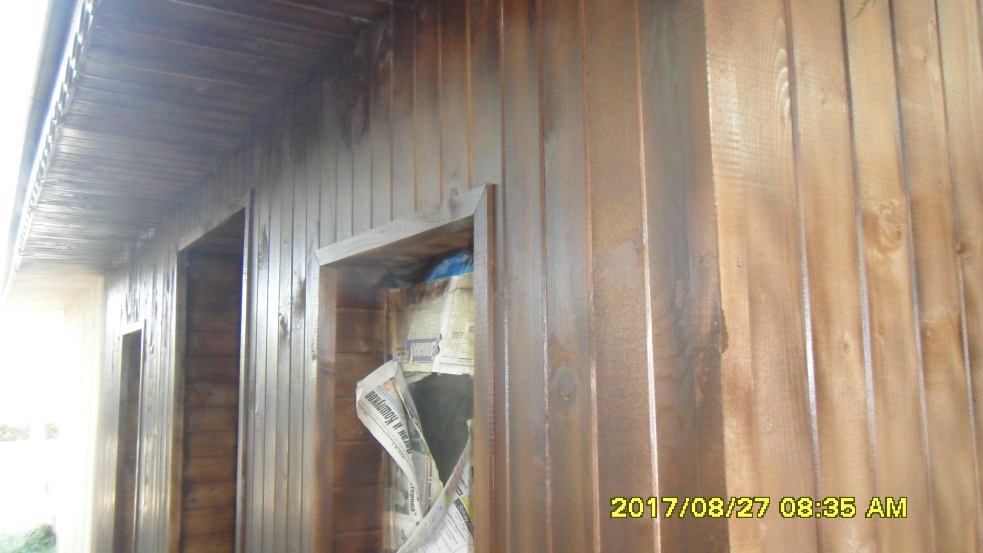

Един съвет от мен, преди да купишгорелка си изолирай котелното :idea:
Моето котелно също е вънщно, от тухли и с плоча е, но съм го изолирал с 20 см вата и 10 см фибран за цокъла и под земята.
Снимките са от момента, когато боядисвах ламперията

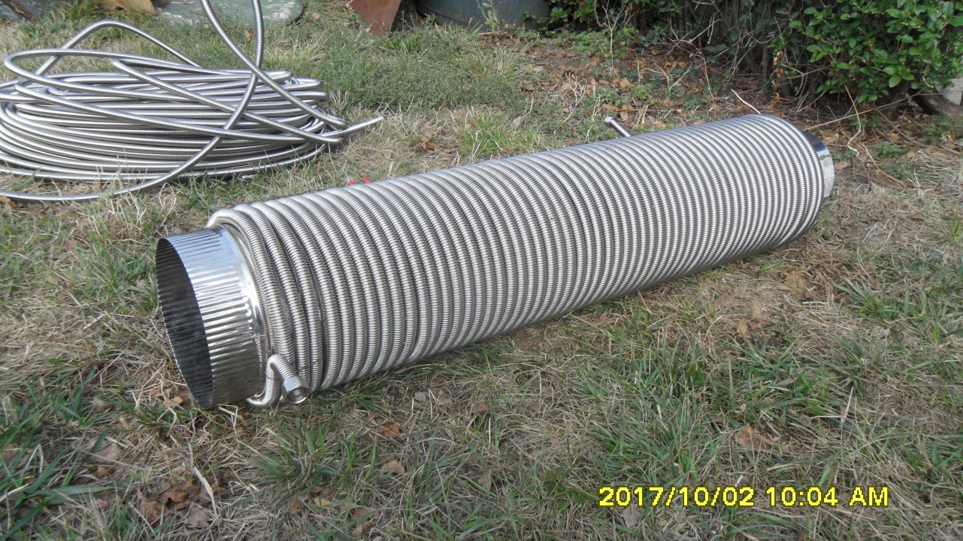

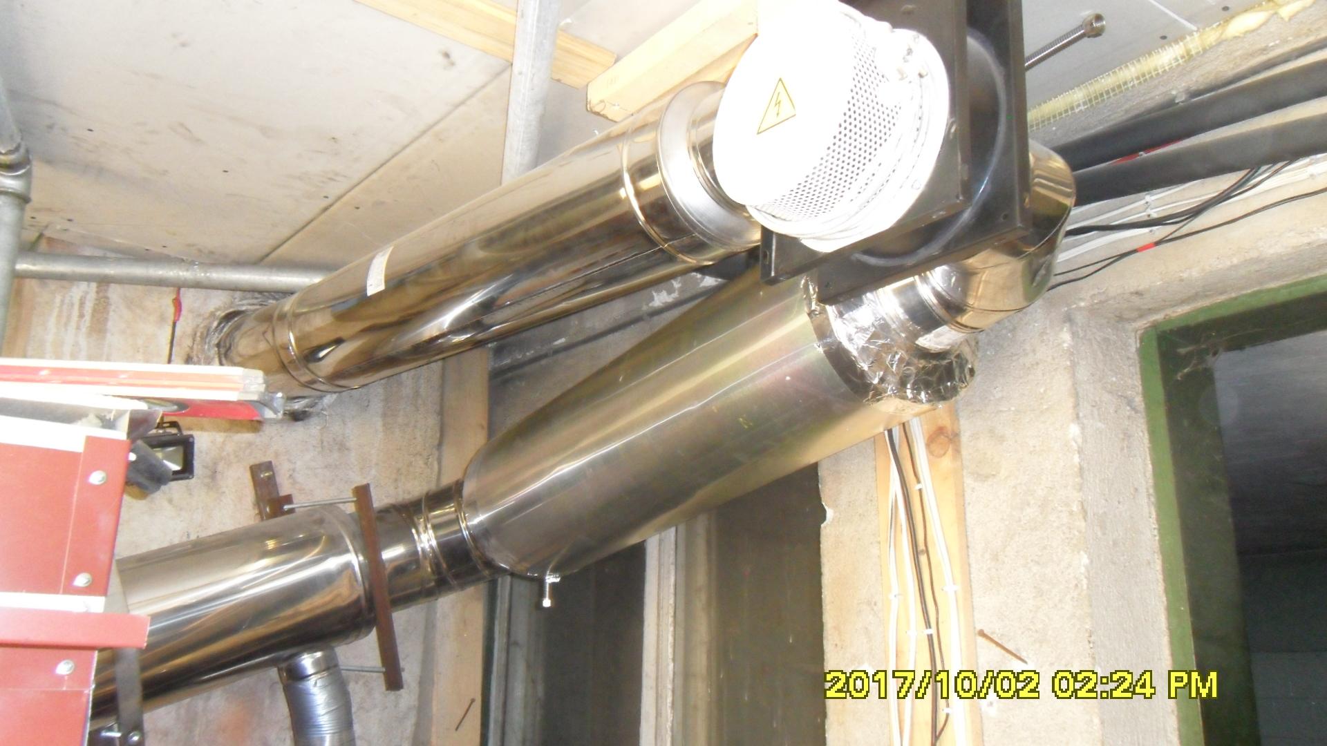

На моя съм му монтирал на димохода един купешки въздушно/въздушен топлообменник и след него един самоделен въздушно воден.
Доста пъти съм качвал снимки, но ето пак:
Водния топли 300 литра бойлери само от отпадъчната топлина от комина.

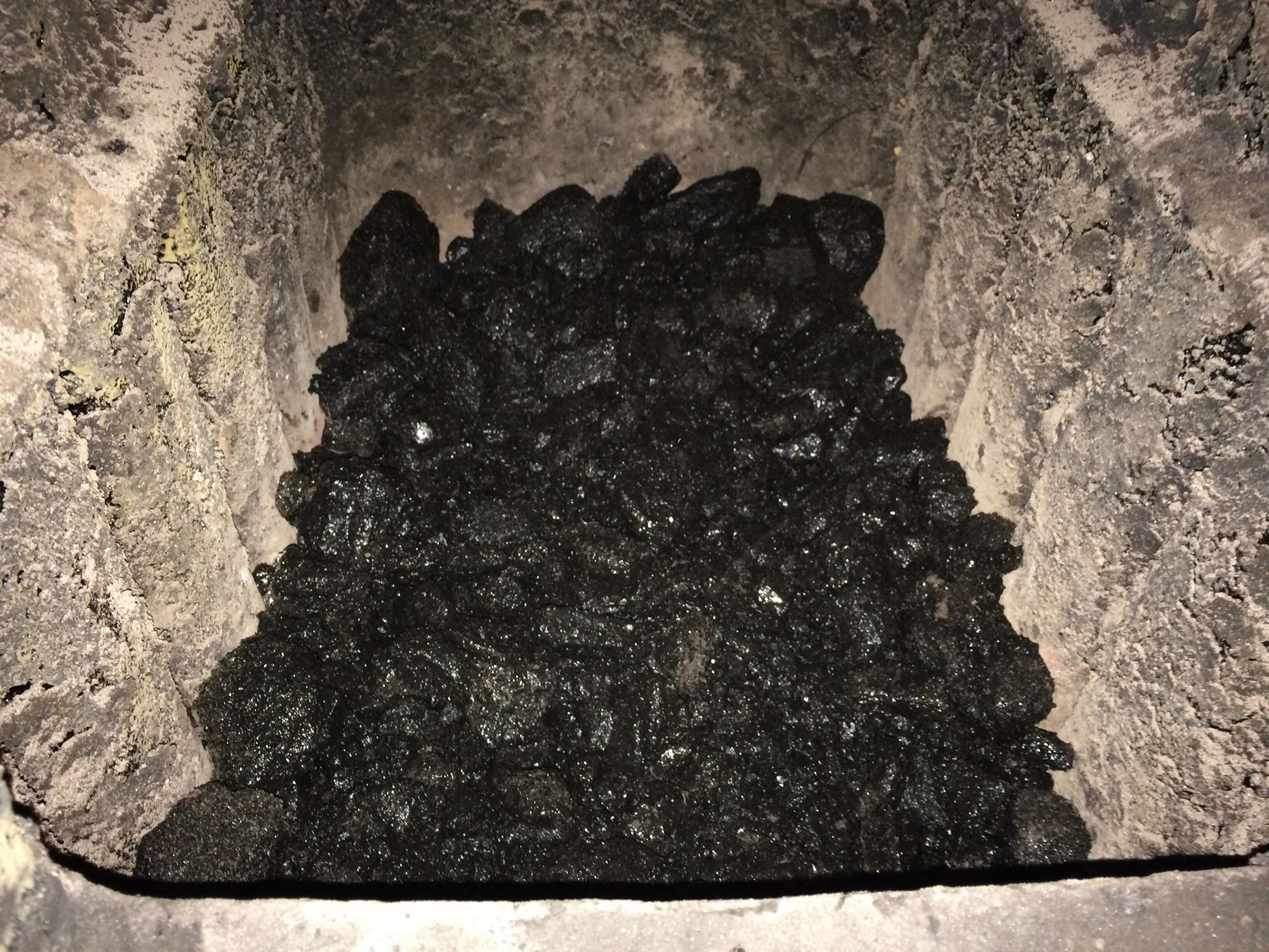

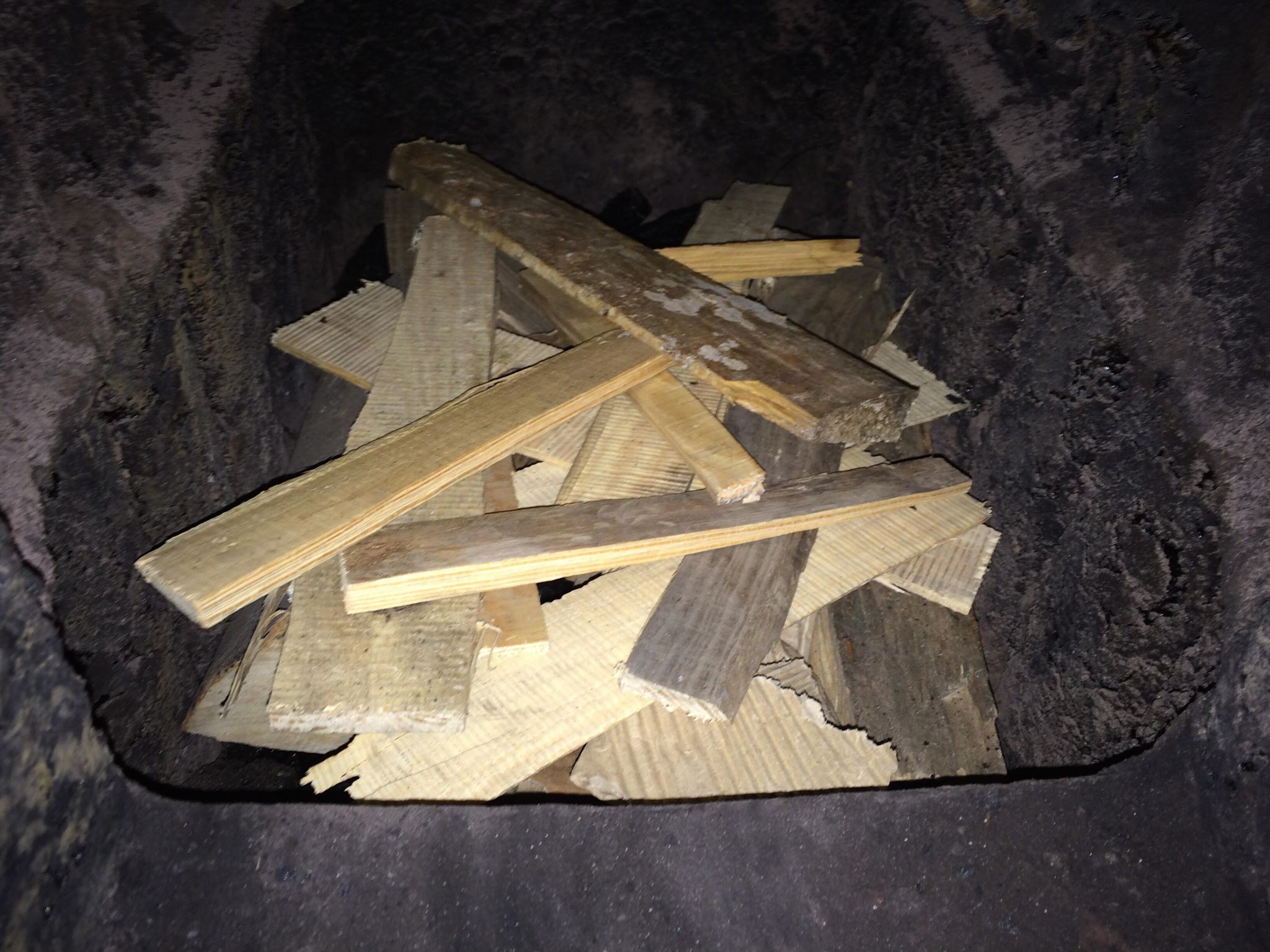

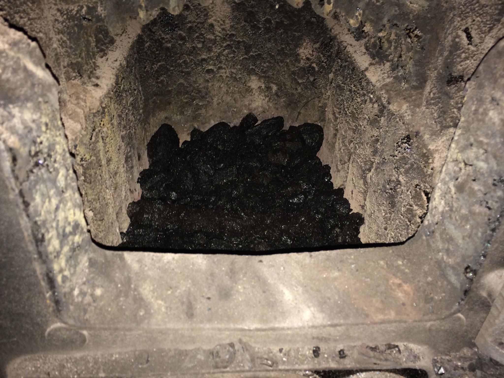

48427250_288329311878434_4130989941469478912_n.jpg Донбас
49064820_360409211445736_8728465193014657024_n.jpg Ето горе-долу докъде е пълен
48945355_2459435824084453_1820713087192268800_n.jpg С разпалките
Един изсипан чувал от 25кг. Зададена температура - 65 градуса, нека да видим колко ще издържи

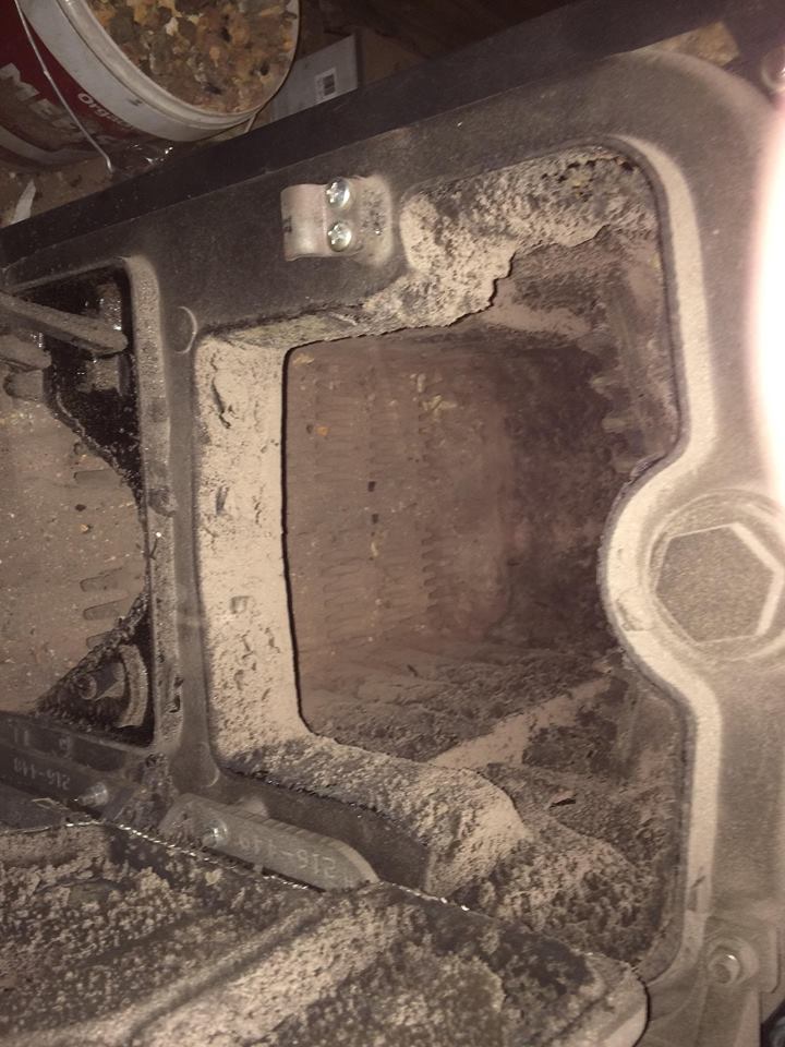

andy_forresite - майстор
Има далеч по-лесни котли за подобрение. Ключова дума "експерт". 43° външно на димоотвода и 70 вътре. Поне така показват моите термометри. В долната част на първия кюнец имаше вдървила се прах, която според мен е закиснал смесен с пепел конденз. Поне има същия цвят и мирис, само че кораво и лепкаво... Още един майстор е влизал у вас, Шоп. Тук ключовата дума е коплънд :yawinkle: . Онзи който живеел наблизо и не си знаел с какво се занимава :yawinkle: .
Жалко че няма термометър на димоотвода на този виадрус. Със сигурност като се разгори огъня там пАри. Клапите с донбаските ще трябва да се по-притворени от сега.
А това със 60-70-те киловата с коминния, в случая нагнетателен, вентилатор ме изкефи. Едно такова към радиаторите на gardenER за 10 минути да ги напече, че за повече ще се изпари водата. Интересни работи за разглеждане има в шопа. На това му се вика стара къща - всичко има.

Има термометри навсякаде. След фукса на руския КЧМ 5 има подвързан 6 секционен виадрус.
След фукса на 6 секционния виадрус има въздушно въздушен топлообменник, а след него има водно воден топлообменник.
Накрая на димохода имам почти желания кондензен режим с контакта температура на димогазовете около 45-50 градуса.
Системата грее и 650 литра бойлер + 1200 литра буфер + още едно малко 500 литрово буферче, а последния коминен въздушноводен топлообменник грее 300 литра бойлери:-)
