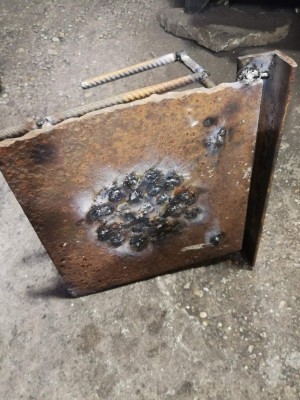

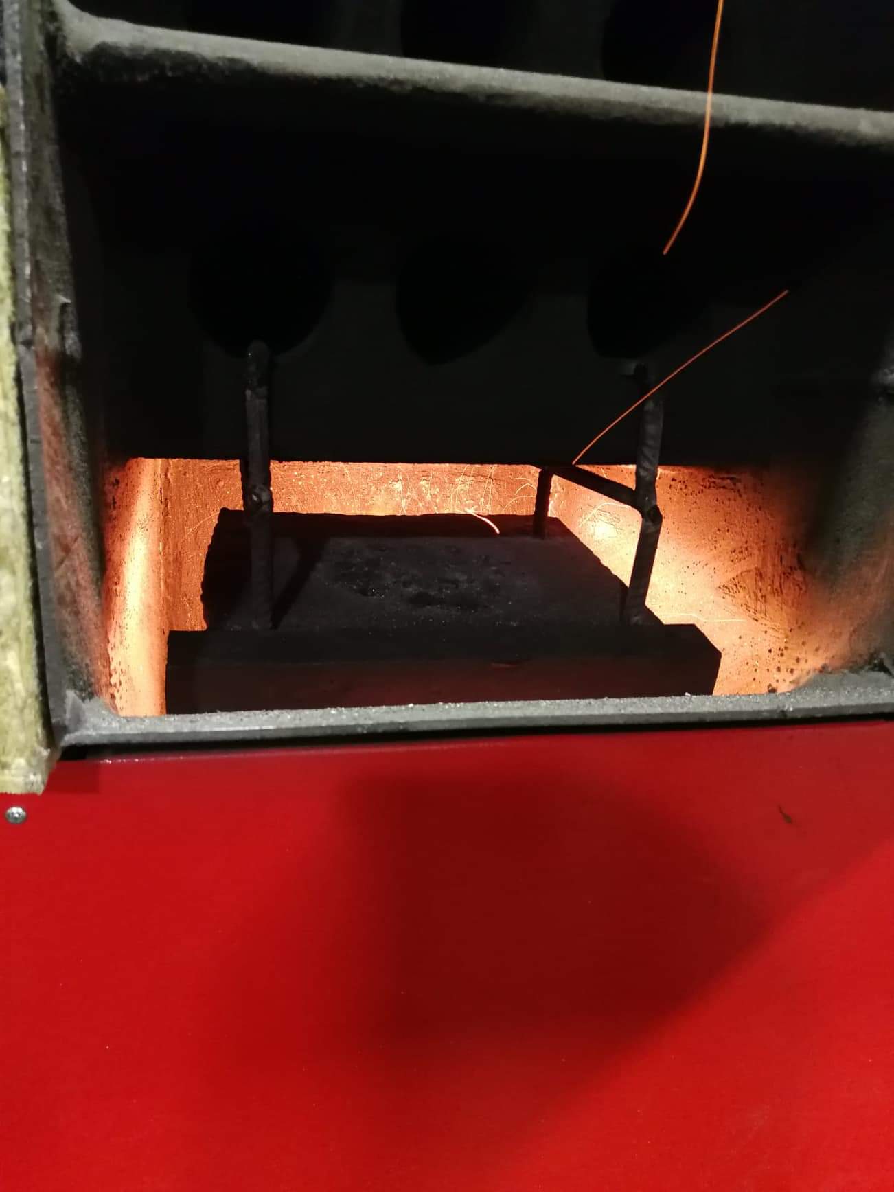

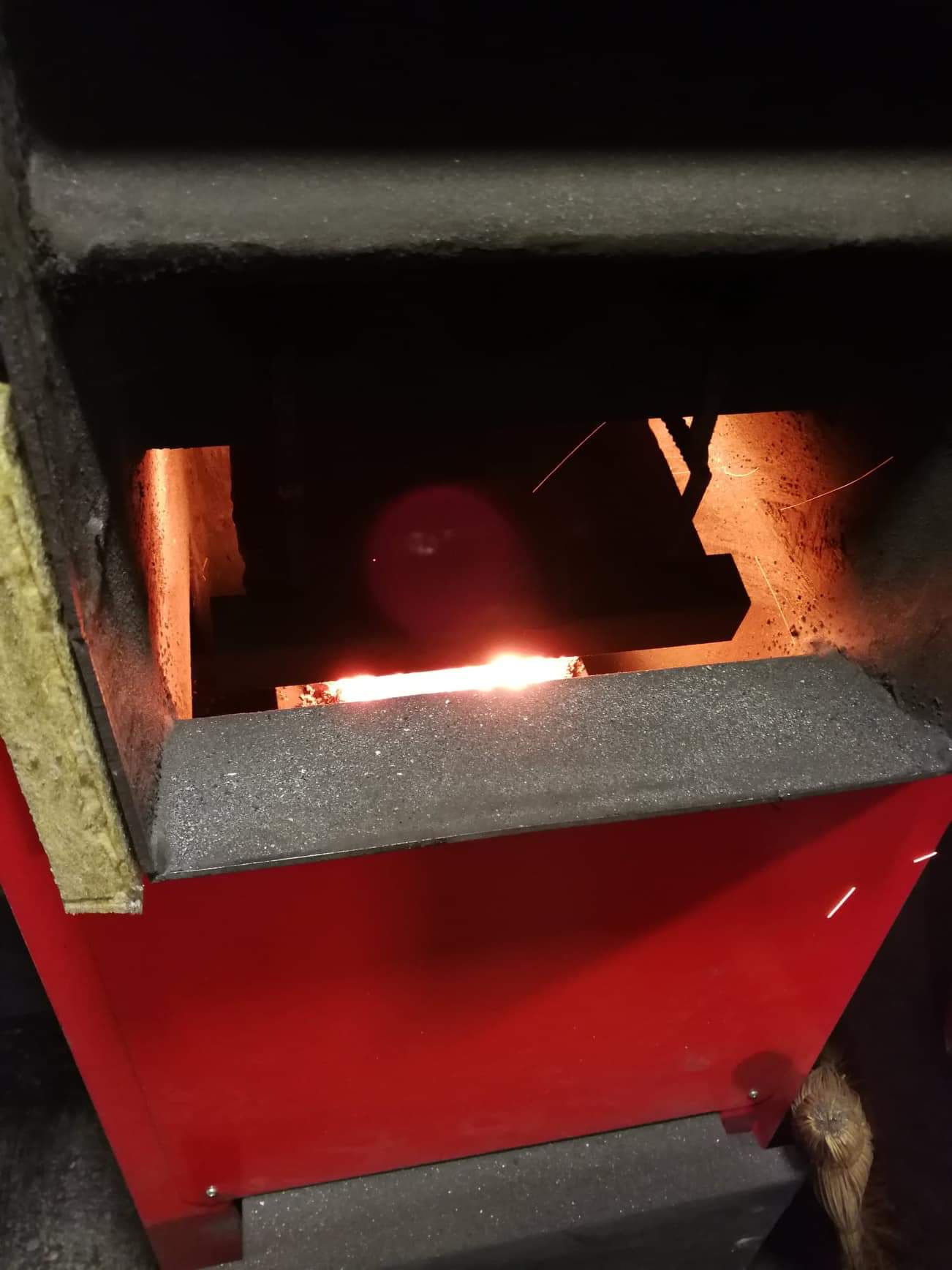

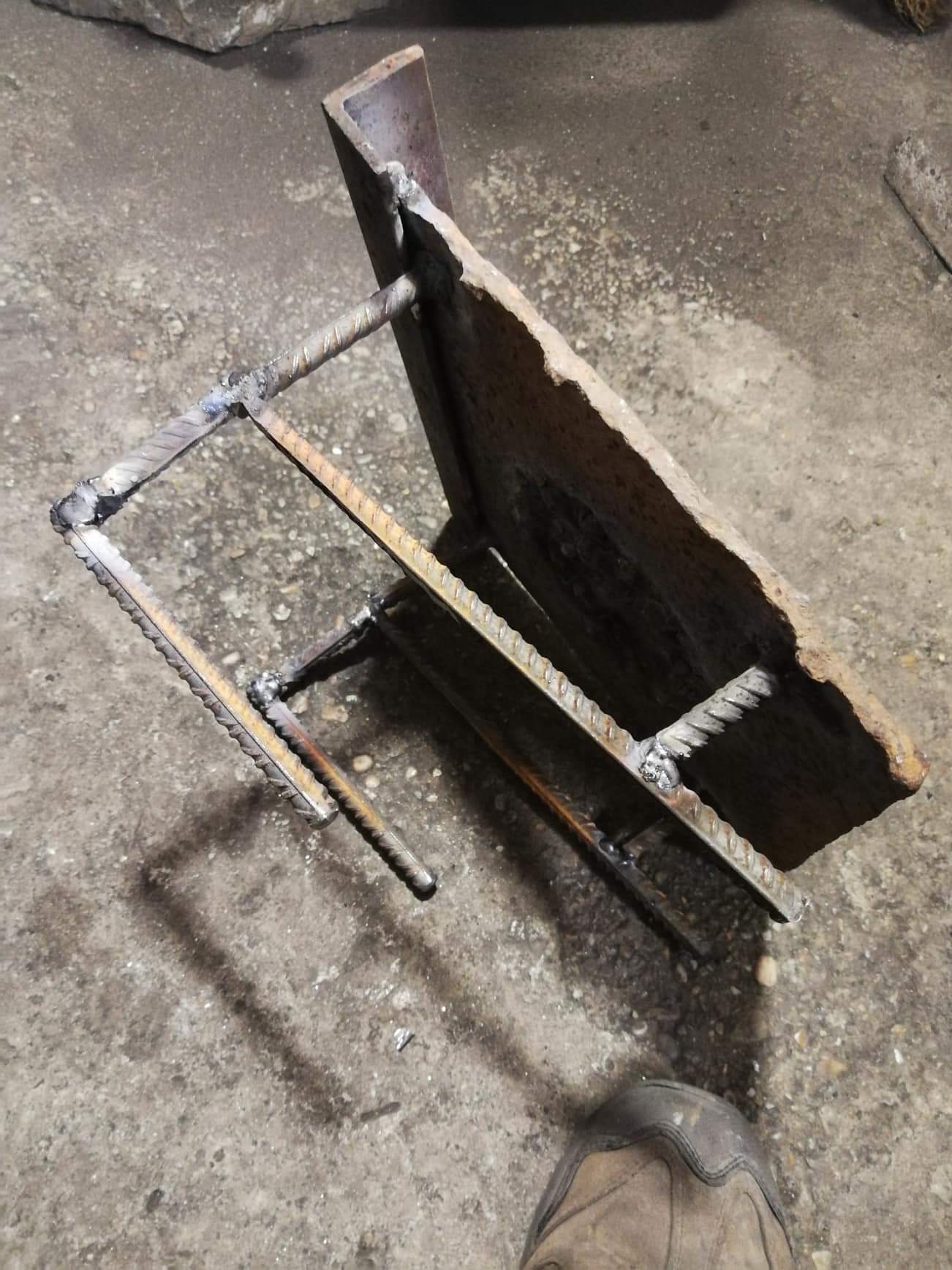

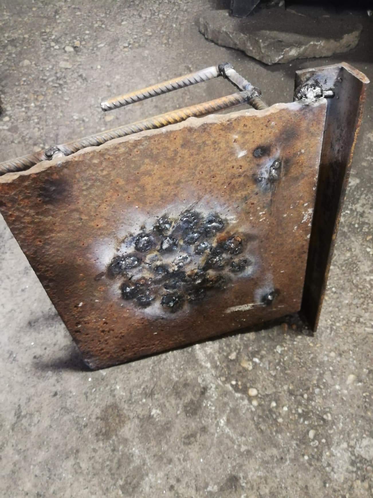

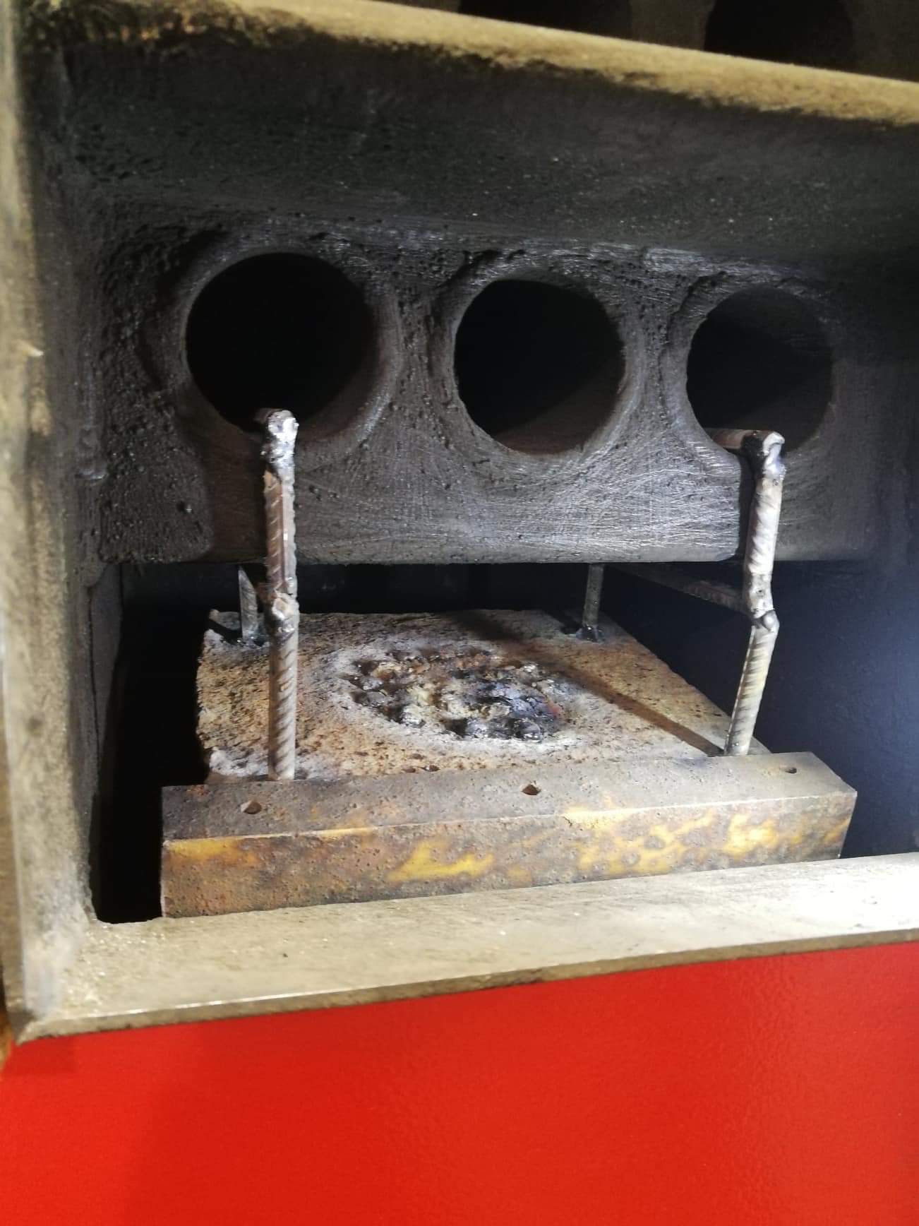

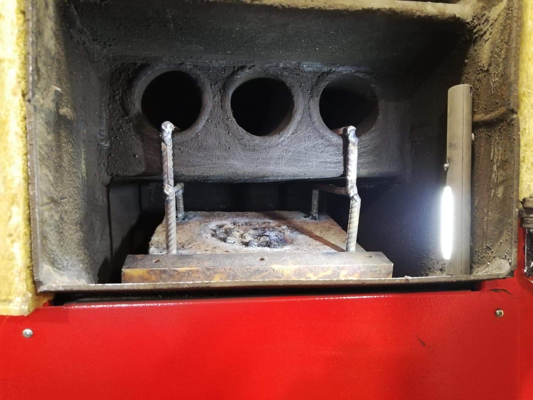

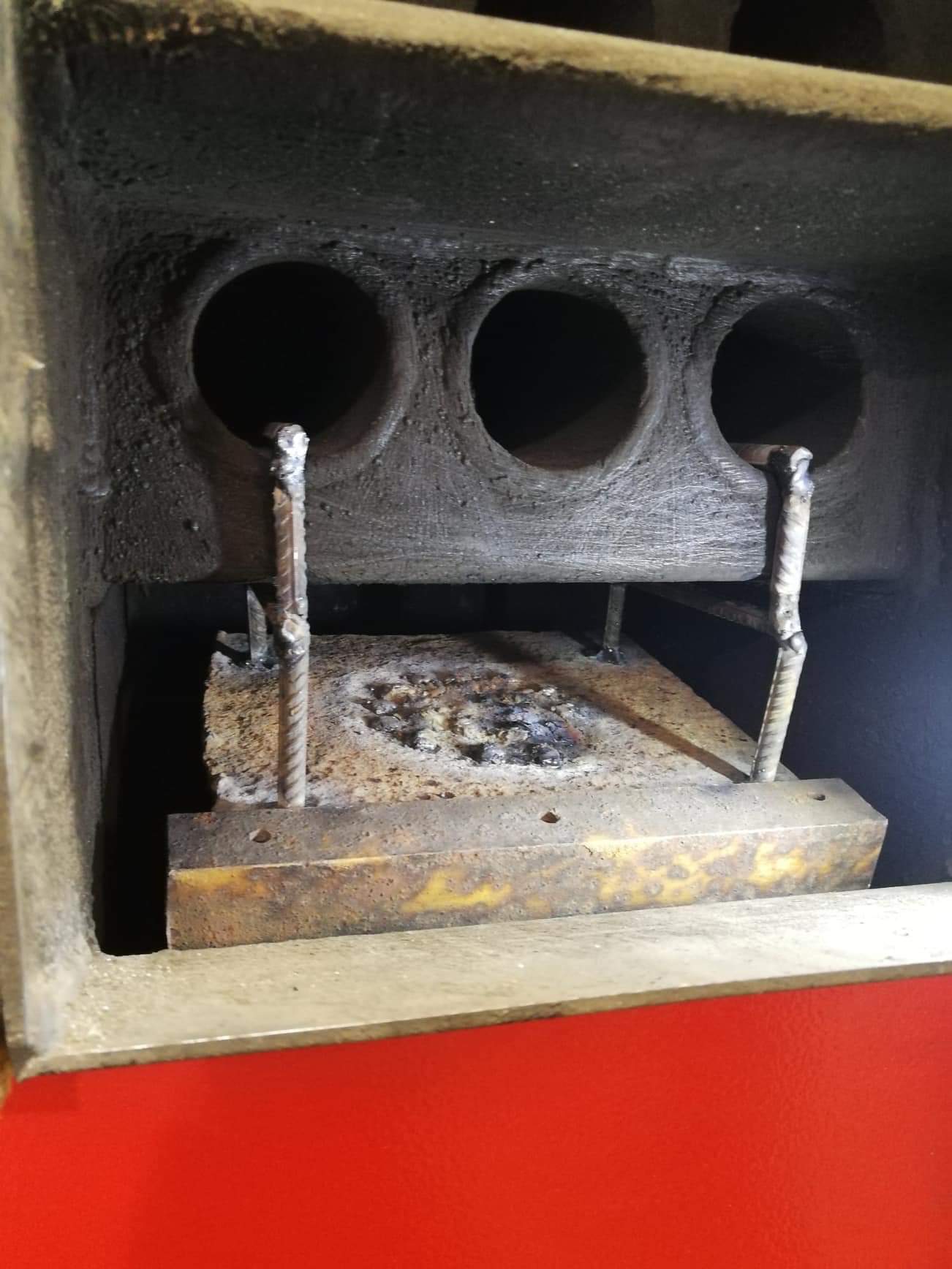

Готов ми е дефлектора! Я вижте така на пръв поглед, има ли нещо нередно? Шопе? Има лек наклон противоположно на вратичката, която е от страната на винкела. Не знам само дали не съм твърде близо до горелката. От короната до желязото са 15 см (в най-ниската част - от към винкелУ), в най-високата 18 см. Моля за коментар!
шоп
- Мнения: 9924
Мисля, че всичко е ОК
Пални горелката, проследи как вървят нещата. При екоенергия и виадрус на кутия сантиметрите могат да са повече от 15-18. Руснаците споделят, че последните 2/3 от височината на пламъка трябва да бие в отражателната плоча.
За твоя котел и горелка идея си нямам дали това условие е спазено.
Предполагам имаш защита от обратен огън на горелката? Защото при много ниско поставен отражател се вдика доста температурата в горелката.

пон яну 07, 2019 4:20 pmшоп написа:Защитата от обратен огън е плътно затворен бункер, който има уплътнение на капака, същото, като уплътнението на багажник на Москвич.

пон яну 07, 2019 4:25 pmzaksofon написа: а уплътнение на капака, същото, като уплътнението на багажник на Москвич.Носталгия...
Освен този уплътнител контролера трябва да има и температурен датчик, който или има специално гнездо на фидера на горелката или датчика се лепи с термо паста пак там.
Идеата на този термодатчик е, че ако регистрира висока темпераута ( при моя контролер титаник ако не се лъжа е 90 градуса) спира вентилатора и включва шнека постоянно. Новите въглища избутват в горелката жартта докато температурата на защитният датчик не спадне.
Трябва да я имаш тази защита.
А имаш ли защитата пожарникар?
zaksofon
- Мнения: 419
Няма този котел никаква защита, аз за това имам мерак да си взема Натурела, че там си има всичко и втора помпа управлява и газовете мери и контролира и защита има и запалка управлява (ако случайно сменя горивото). За пожарникар, браво, това е много добра идея, ще си взема един пожарогасител, за всеки случай, ако това си имал предвид.
А сега, дали ще има нужда да се променят настройките на шнека? Примерно да го намаля от 6 сек на 5 секунди хранене?
шоп
- Мнения: 9924
пон яну 07, 2019 4:36 pmzaksofon написа: Няма този котел никаква защита, аз за това имам мерак да си взема Натурела, че там си има всичко и втора помпа управлява и газовете мери и контролира и защита има и запалка управлява (ако случайно сменя горивото).Не мисля, че Натурела имат подходящ контролер.
Купи си полски контролер, който си е точно за всегоривните чугунени горелки
Системата пожарникар не е пожарогасител ( макар, че и един кълбовиден висящ пожарогасител автоматично задействащ се по температура не е излишен в котеллното)
Екоенергията си има фабрично място на фидера ( ня накои горелки е разпробит и с резба 1/2''
На други е само фиксирано мястото и трябва отвор + резба 1/2''
Та на тази резба се завива тапа пълна с парафин. Над тапата има щуцер за маркуч 10-12мм и отгоре има 5-10 литрова туба с вода.
Ако случайно тръгне обратен огън по една или друга причина и контролера с неговите защити не може да я спре ( или спре тока в този момент) топлината топи парафина и 5-10 литра вода на самотек гасят пожара.
Елементарна и без засечка е тази КРАЙНА защита. Прфепоръчвам я на всеки.
Аз лично не бих спял спокойно без нея.
