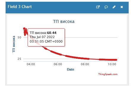

Бих ти показал как ми загрява 9кв Екодан водата на 1,2кв.м. серпентини и 200л бойлер (според мен приемливо), но нали знаеш, че имам прекъсвания на рутера и не се вижда цялото загряване. Има нещо като циклене, но не е дълго.
Бях пробвал с 0,7кв.м.(само долната серп.), но беше плачевно. С по-голяма от 1.2кв.м. не съм пробвал, но ще е по-добре вероятно.

@radius, до колко градуса загряваш водата в бойлера? Колко литра в минута е дебита през серпентината? И в момента ползваш и долната, и горната серпентина, за да докараш 1.2м2 площ, така ли?
Какво виждаме на тази графика? Не мисля, че е температурата на топлоносителят, защото почва от висока и стига до ниска...
radius - майстор
Водата е на 53С, дебита не съм го мерил, но работи 1 помпа 15-60 на макс и няма да е малък. Да, ползвам горната 0,5 + долната 0,7 кв.м. На 1 цол са.
В момента виждаме как в края на подгряването към 4 без нещо е позациклило и е спряло. Затова пада темп. По спомен има 4-5 стръмни участъка при по-дълго загряване (в момента съм сам, а при нормална употреба към 90 минути загрява водата).
brum - майстор
Аха, това е края на загряването и данните са за температурите на изходящият топлоносител от термопомпата.
Т.е. при 53 градуса в бойлера и 60 на топлносителят системата е работила с няколко on/off-а към края на цикъла, правилно ли разбирам?
Точно онова, което се обясняваше по назад, а Радиуса го показва.
