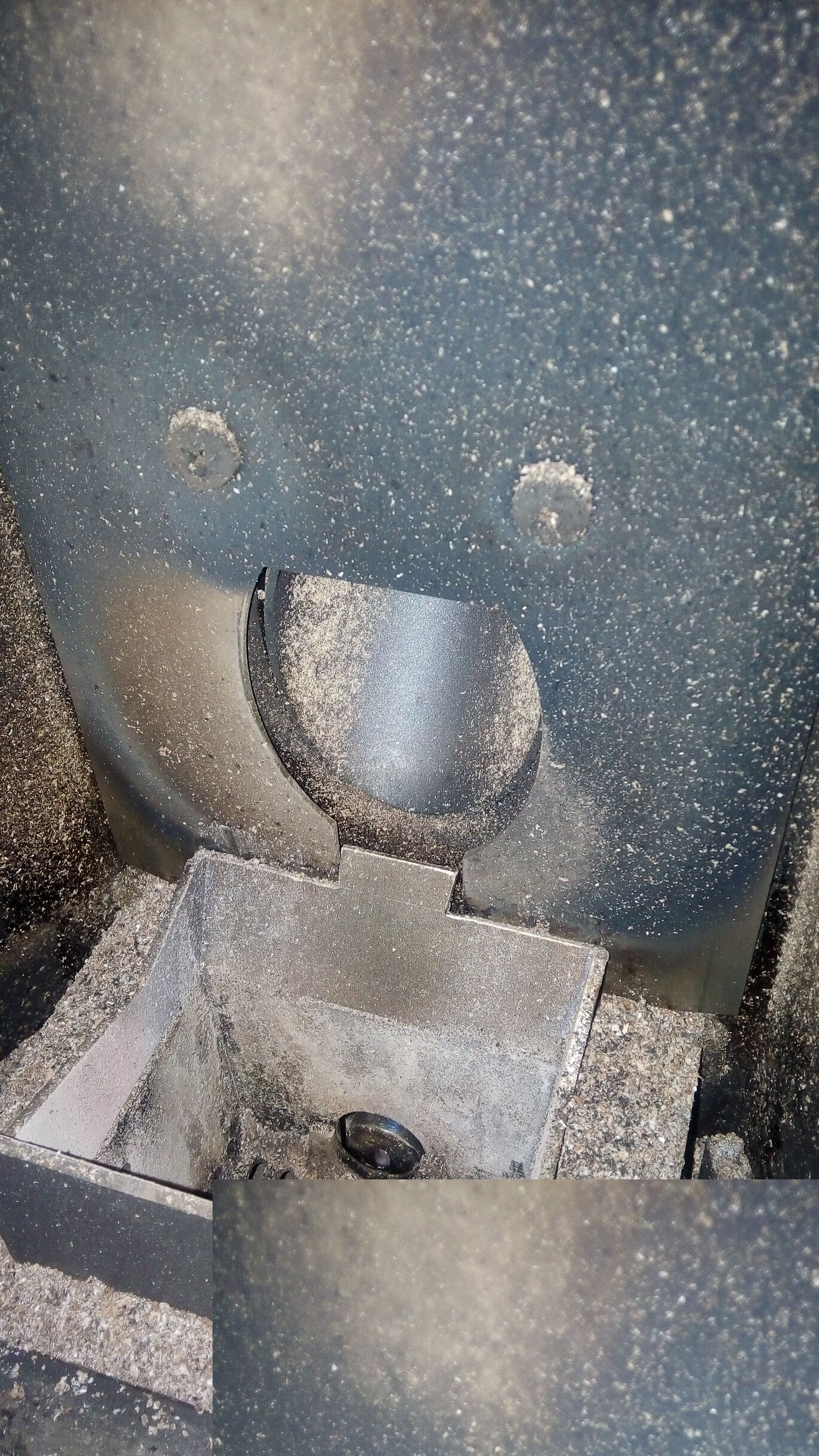

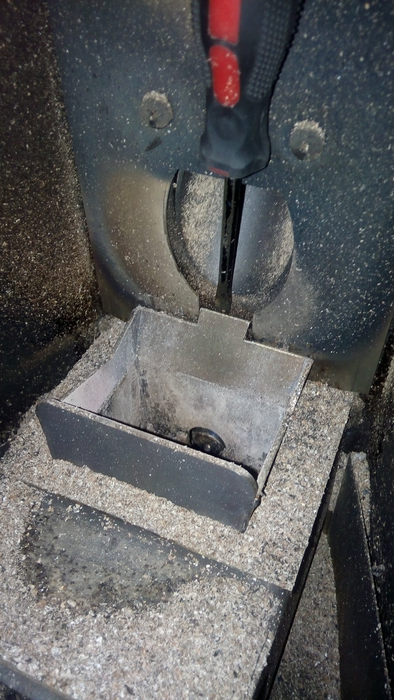

bibobore - специалист

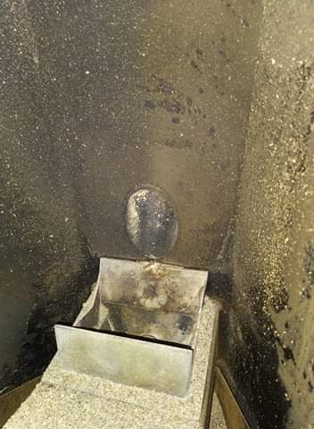

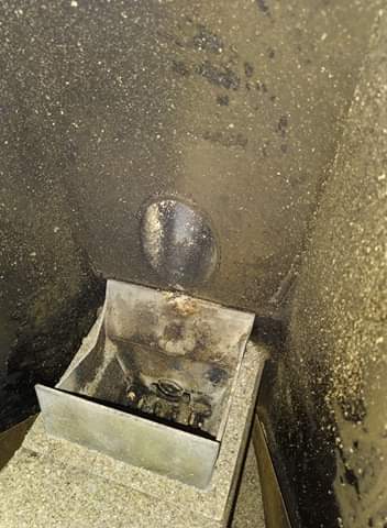

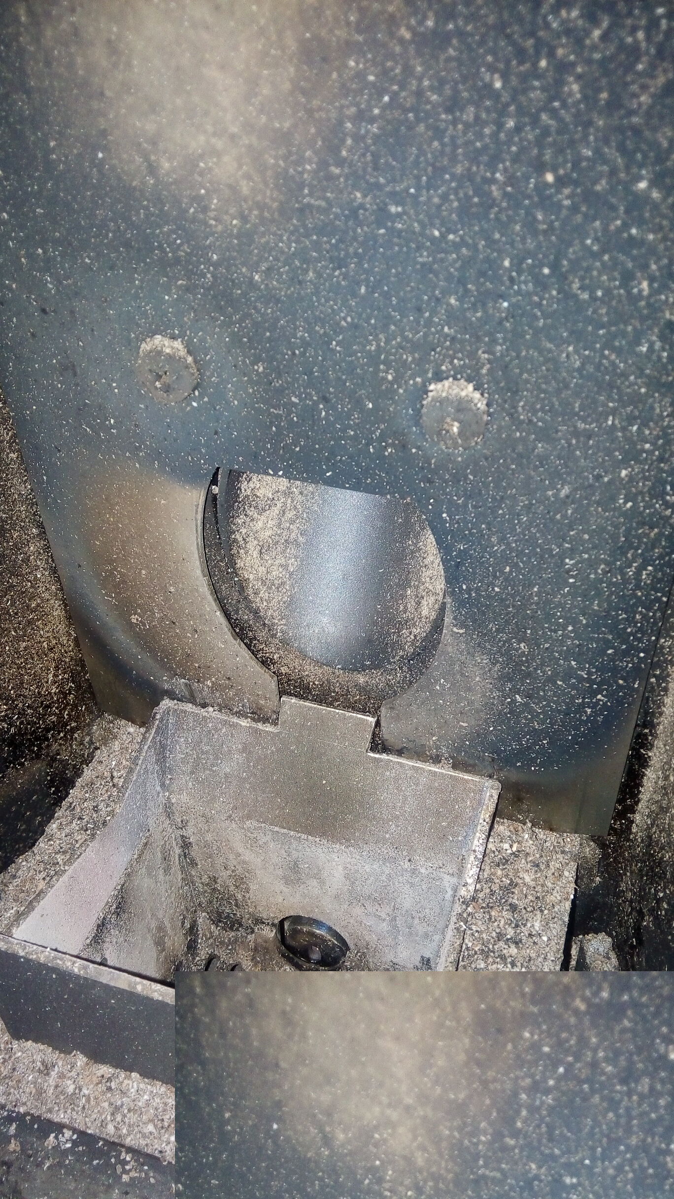

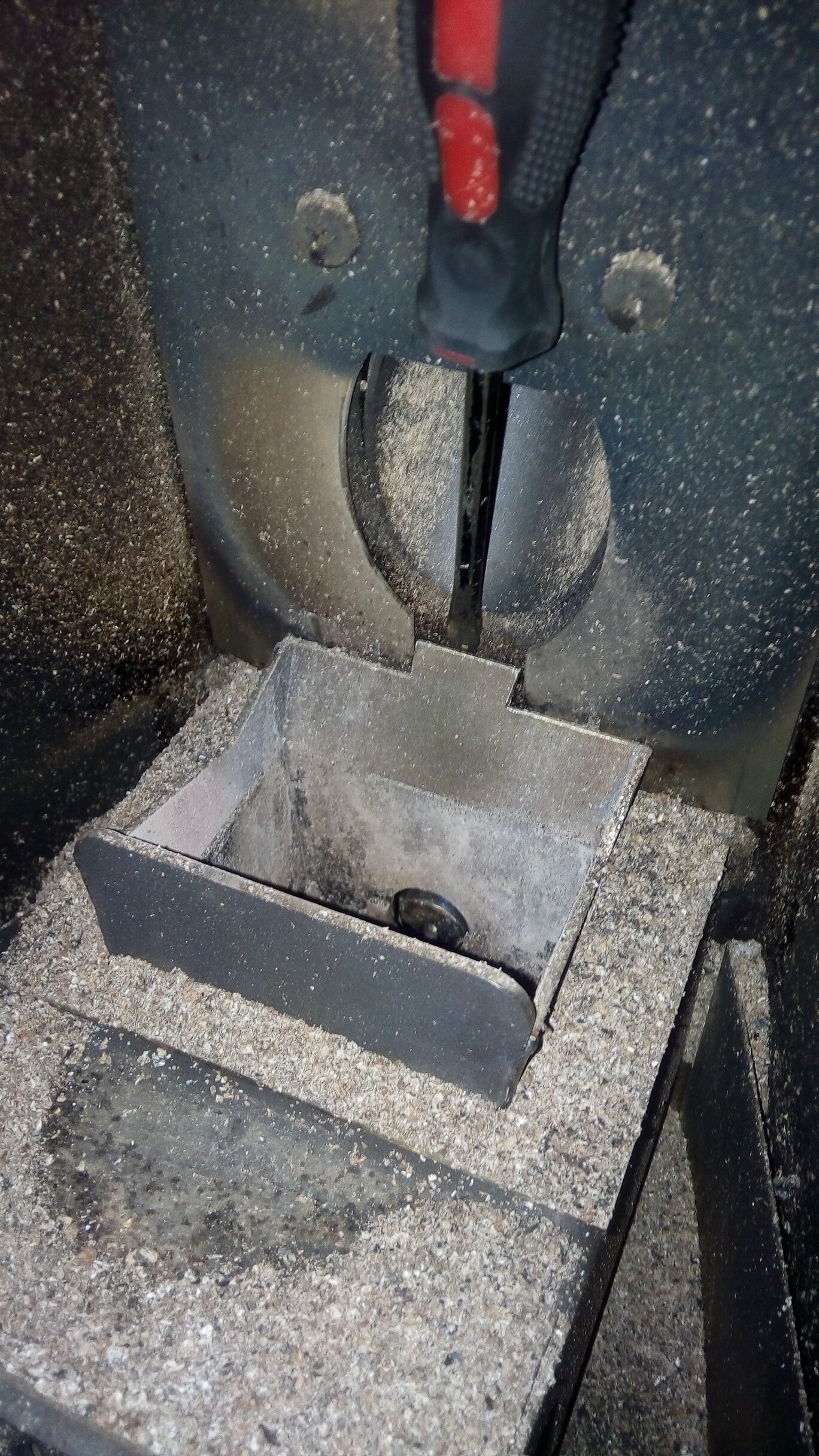

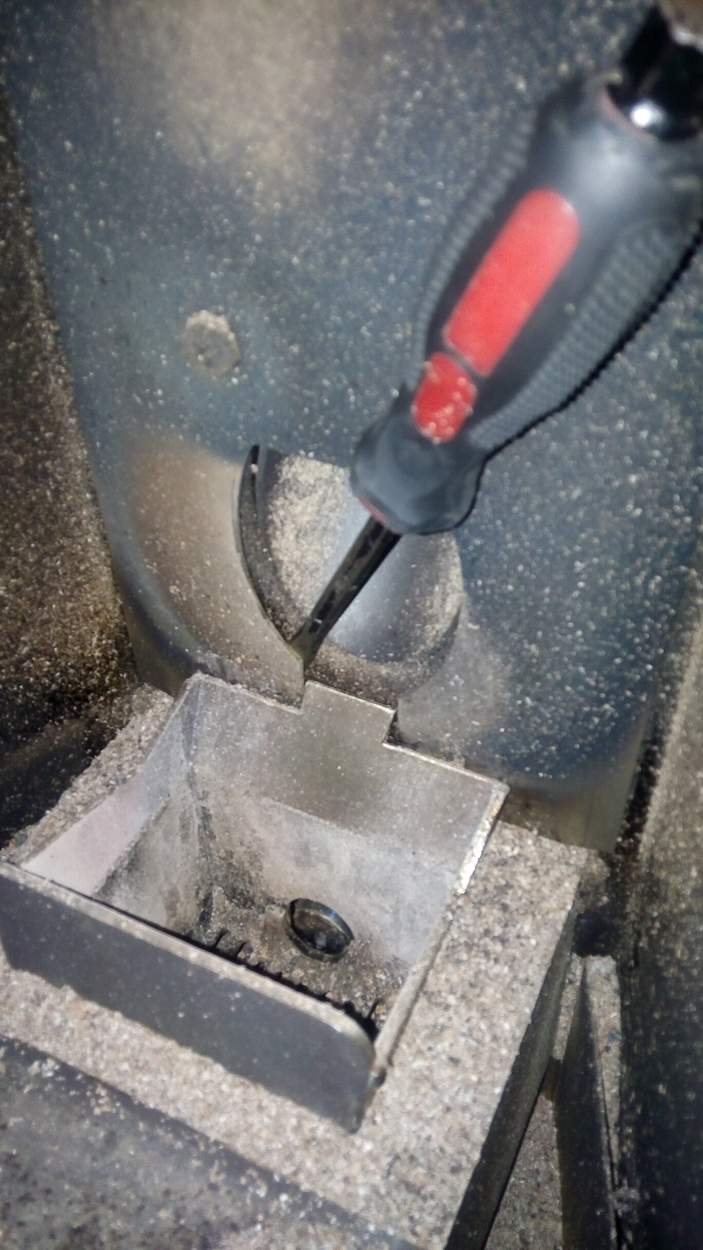

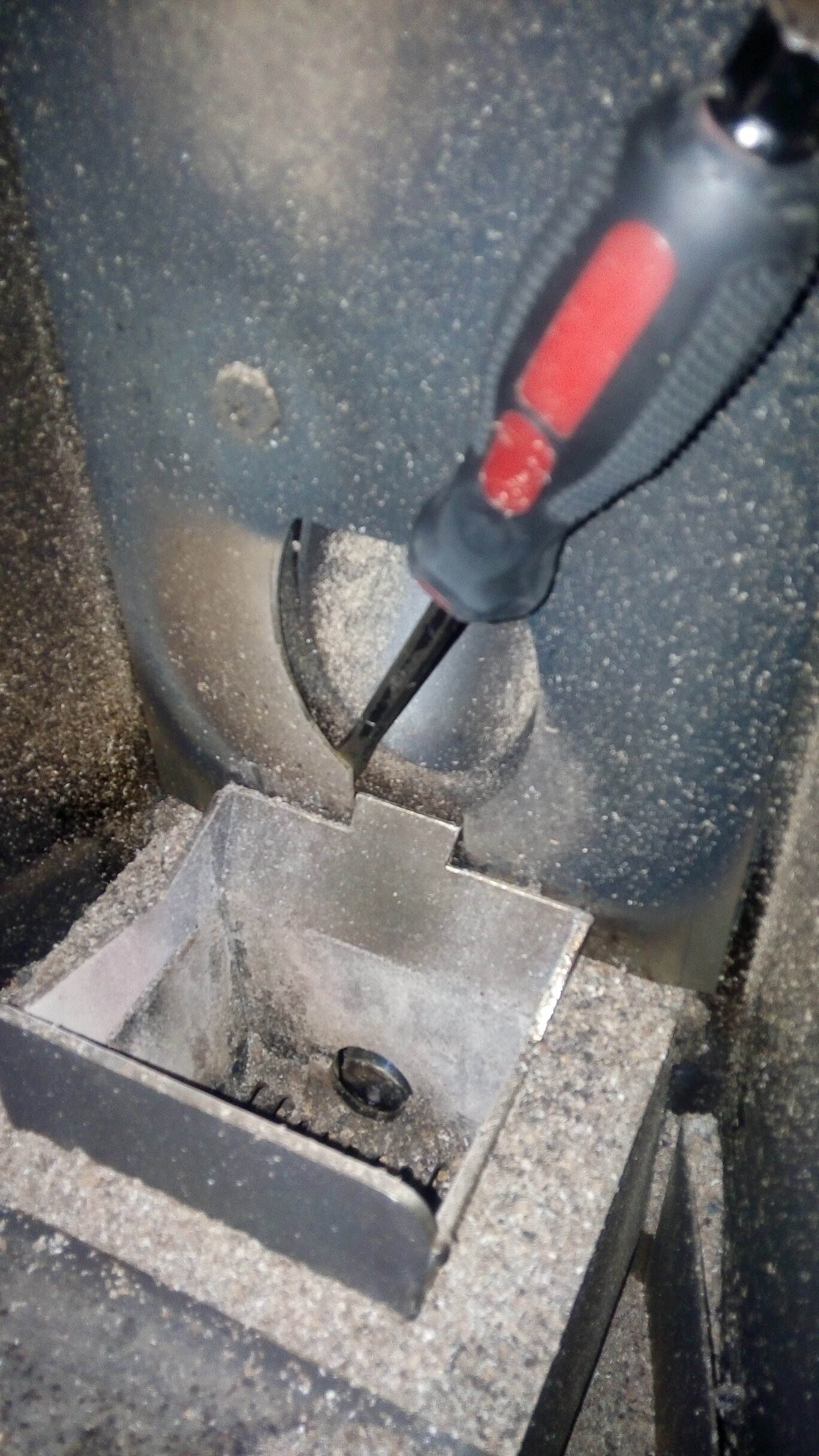

Здравейте. Този луфт, който съм снимал нормален ли е? Питам, защото на няколко пъти засичам пелети или части от тях които попадат там и понякога пречат на падащите.
slaviyakov - специалист
Моята кошница и горивна камера е по различна
filmatoplo - майстор
Последна промяна от filmatoplo на ср ное 04, 2020 9:25 am, променено общо 1 път.
Слави, вашата вярно е по-различна и ги няма тия луфтове.
Mcl - специалист
При мен до сега не са заставали пелети там. А утре ще измеря моя луфт ,че сега гори камината.
