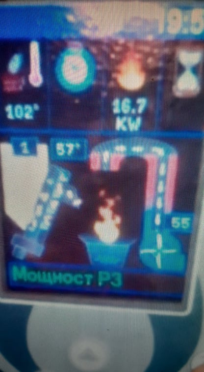

пет ное 06, 2020 6:41 pmMcl написа: При мен стига и 100 градуса. Това много ли е ,или е нормално.Перфектно е.

пет ное 06, 2020 6:48 pmТрифон П.Трифонов написа:А сега де това майтап ли е или сериозно. И още един въпрос към инсталаторите ,аз ли трябва да предприема действие за втората година гаранция или самия инсталатор.пет ное 06, 2020 6:41 pmMcl написа: При мен стига и 100 градуса. Това много ли е ,или е нормално.Перфектно е.
Последна промяна от Mcl на пет ное 06, 2020 7:46 pm, променено общо 1 път.
Трифон П.Трифонов
- Мнения: 22967
пет ное 06, 2020 7:40 pmMcl написа:Съвсем сериозно. Не залитай по ниски градуси в комина! Повече проблеми, отколкото няколкото "загубени вата".пет ное 06, 2020 6:48 pmТрифон П.Трифонов написа:А сега де това майтап ли е или сериозно.пет ное 06, 2020 6:41 pmMcl написа: При мен стига и 100 градуса. Това много ли е ,или е нормално.Перфектно е.
Топъл комин- безгрижен комин.
Студен комин- налепи, кондензи сажди и понякога горящ комин.
Повярвай ми, наливал съм повече от тон вода, в такъв комин! Познай спасеното на каква цена беше! Като слизах от покрива, изобщо не погледнах в апартамента на 1ви етаж.
Тези, с ниски градуса в комина, са с преоразмерени камини, дето ги карат на 1ва-2ра, пааааауза и се радват на под 100 градуса.
Отопление с огън се прави с Огън, не с някакво мижаво пламъче.

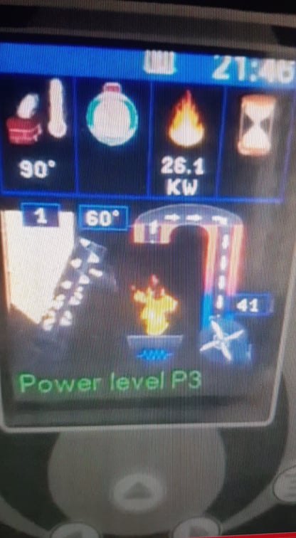

пет ное 06, 2020 6:53 pmfilmatoplo написа:Каква е тази камина? 26 киловата? Нова модификация ли е?2 клипа намерих в ютуб -ето какви гр имат.аз съм доволен от постигнатото при моя пуск .
filmatoplo
- Мнения: 17842
25 киловата е .
