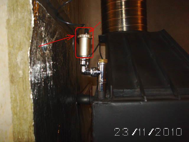

Появи се и първия проблем
тече обезвъздушителя дето е на камината !
Когато камината е топла и помпата работи няма проблем !Тече когато водата почне да изтива и помпата спре
Под обезвъздушителя направо става локвичка
Обезвъдъшителя е от модела с игличка за кола че тогава не ми се ходеше до БГ терм да купя обезвъздушител какъвто е на колекторите
Може ли проблема да е в обезвъздушителя

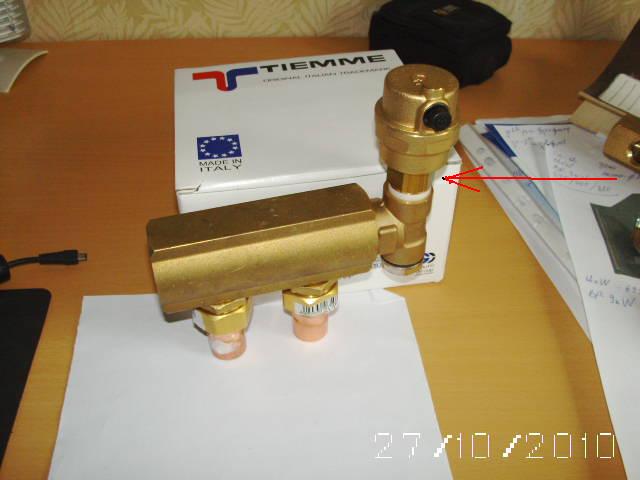

Ето за този говоря :
filmatoplo
- Мнения: 17842
Затегни го постоянно , ако се е....ва го подмени -тези доста ги ползвам и винаги ги държа затегнати след вадене на въздуха ,понеже е отворена система трудно вдига иглата да затвори

Никога не може да се остави обезвъздушител за постоянно отворен -рано или късно ще текне
Transporterr
- Мнения: 817
filmatoplo написа:Никога не може да се остави обезвъздушител за постоянно отворен -рано или късно ще текнеВсе си мисля че обезвъздушителя трябва да стои отворен ;) нали уж е автоматичен .
вероятно е калпав. как пък не се научиха тия хора да не купуват скапани стоки не знам.защо пък на мен веднъж не ми текна обезвъздушителя хем и се случва да прегрява.
Свали го и го отвори, вътре има едно уплътненийце ако е здраво, виж иглата дали не се е разместила или деформирала за да тече.Може и поплавъка да е пробит или да има боклуче.Ако да в кофата.

filmatoplo
- Мнения: 17842
На мойта печка е такъв като на снимката , само че има и червена тапичка отгоре за бързо вадене на въздуха .В- БГ Терм и Ерато са добри материалите .
