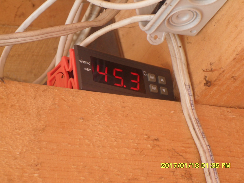

Вчера не бях вкъщи и намаше как да отговоря точно на въпроса.
Сутринтта в Сф бе -13, сега май е -7/-6 облачност 60-70% на моменти и 80%
колектора си работи на 45 градуса от 9.45 сутринтта. Мансардата на сина ми се захранва САМО от слънце, подпомагано от 30-40 и на места 50 см топлоизолация с вата.
Извода след доста тестове и практика е: Възможно е соларно отопление на сграда или помещение при инсталиране на 1,5 и нагоре вакуумни тръби 1800х58 на м2 светла площ и задоволителна топлоизолация.
Разбира се при 2-3 последователни дни със 100% плътна облачност, това отопление трябва да е комбинирано или с топлоакумулатор или с алтернативно отопление.
Втори извод: всеки час, който работи безплатното отопление на мен ми носи удололетворение и спестени пари, които реинвестирам или в ТИ или в нови м2 соларни полета.
П.П. Монтажен ъгъл над 65 градуса самопочиства снега от тръбите.
