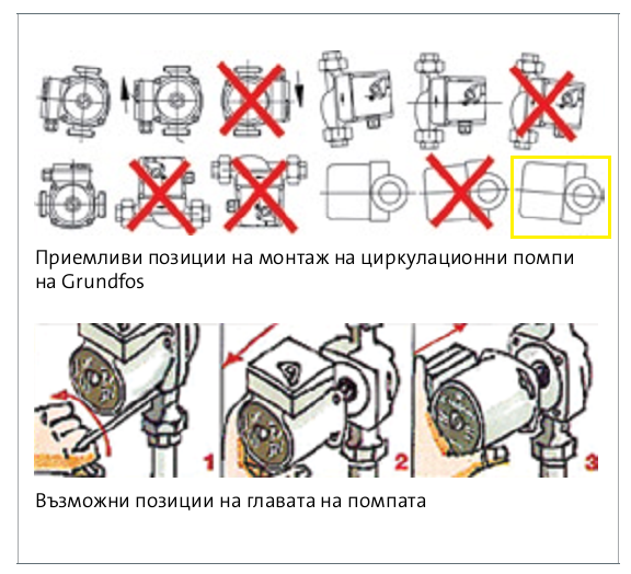

Относно помпата - обърни клемното табло да бъде точно срещу погледа ти - образно казано. Така ротора и се смазва по-добре от флуида в системата и при нежелан теч от някъде в клемното табло няма да проникне течност.

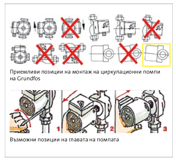

П.П изправи помпата за бойлера за да и е хоризонтален вала, че от снимката ми се вижда, че е под някакъв особен ъгъл ( 30-45 градуса) и ще здаде багажа за 2-3 сезона.

Помпата може да стои така, проверих в инструкциите - положението отговаря на позицията оградена с жълто.

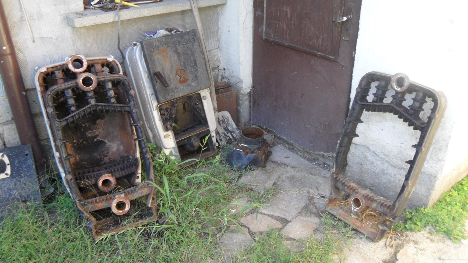

иначе това е екоенергия 35 кв
това е 6 секционният виадрус

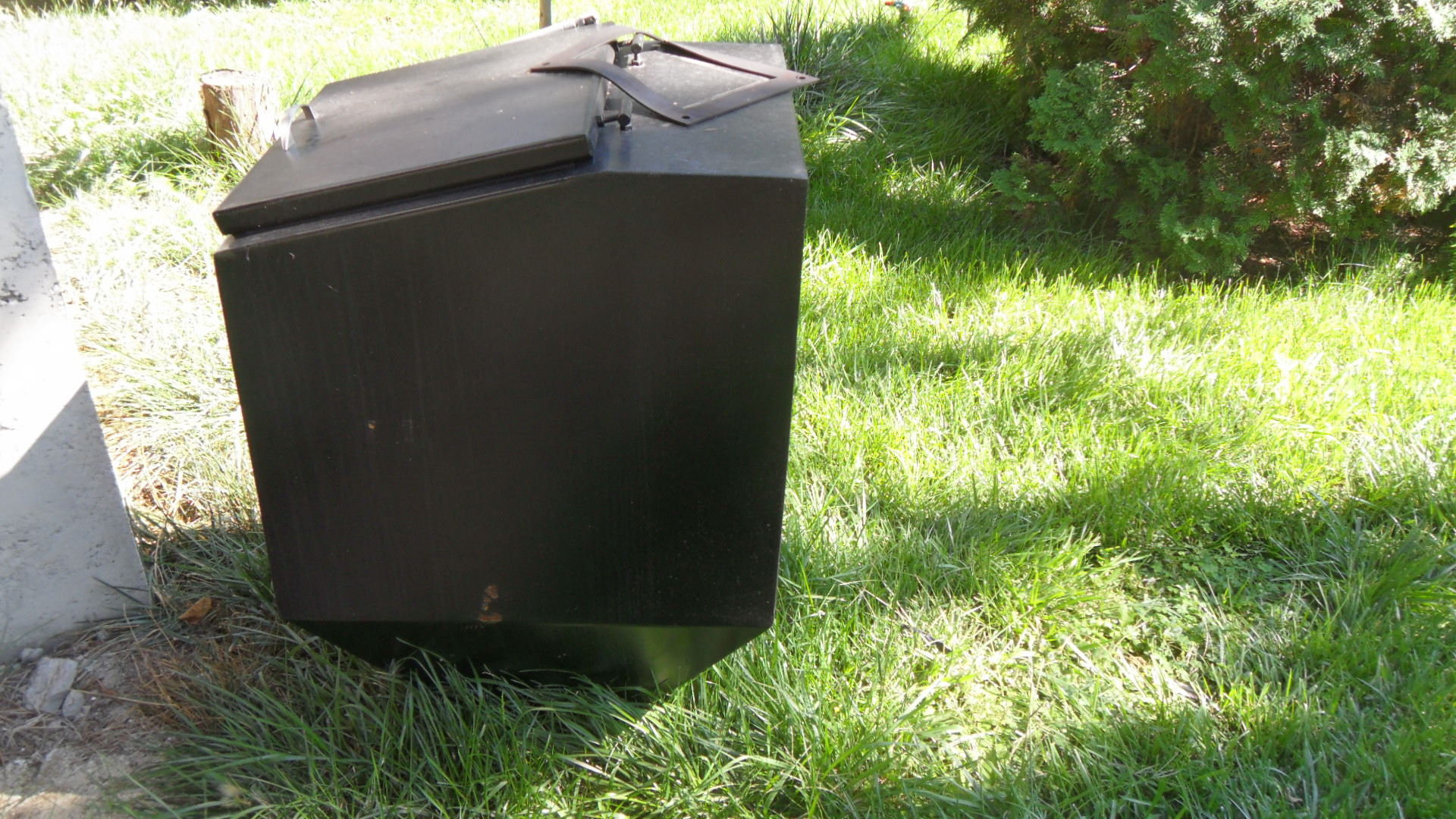

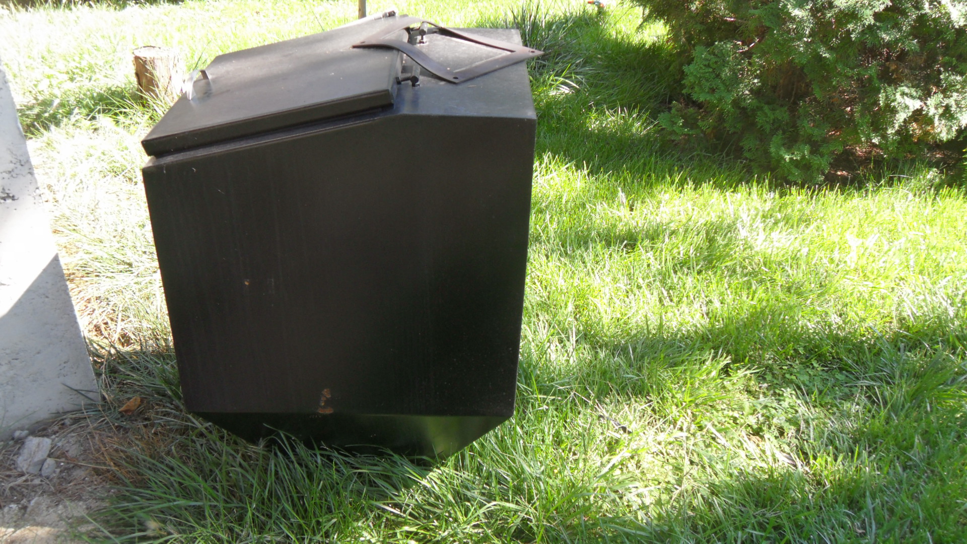

бункера

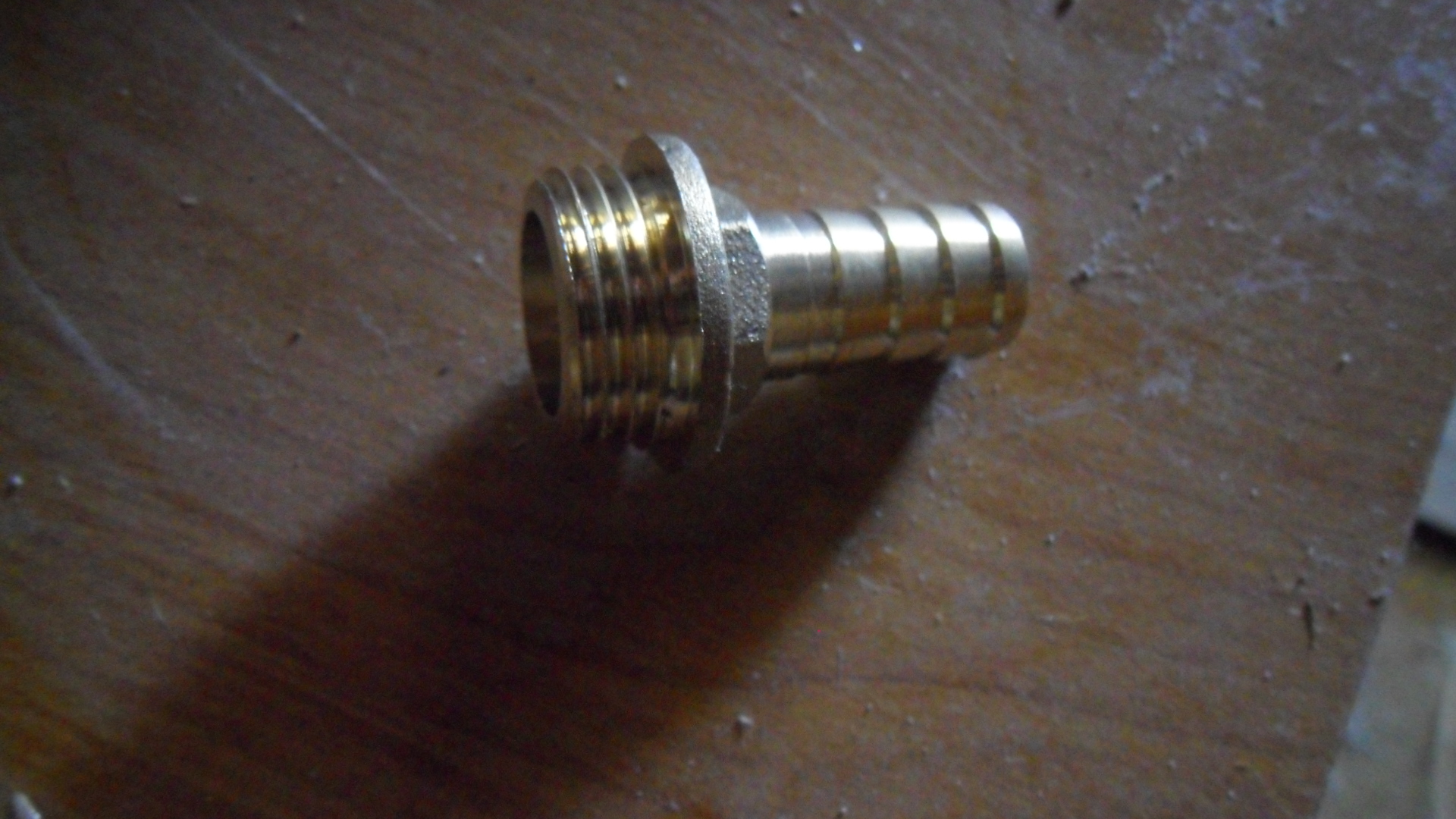

пожарникара за 2.30лв

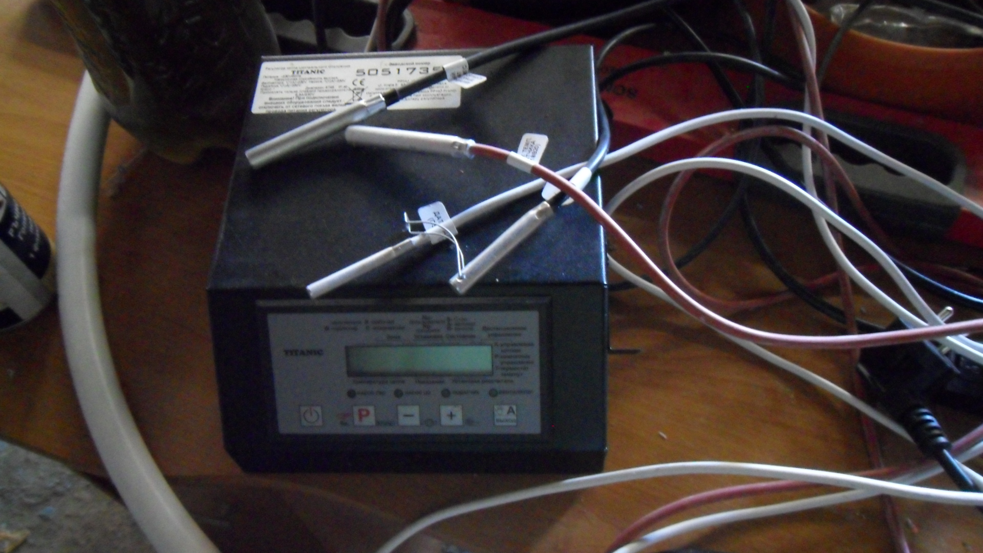

управление титан с четри сензора
SAM_8299.JPG И сърцето. Управление титан с 4 сензора, управление на две помпи, седмичен програматор и възможности за свързване на външен или стаен терморегулатор.
SAM_8300.JPG пожарникар
SAM_8301.JPG Бункера...съвет от мен. Не си го купувайте. Скъп е транспорта за такава едрогабаритна част. По добре направи си сам.

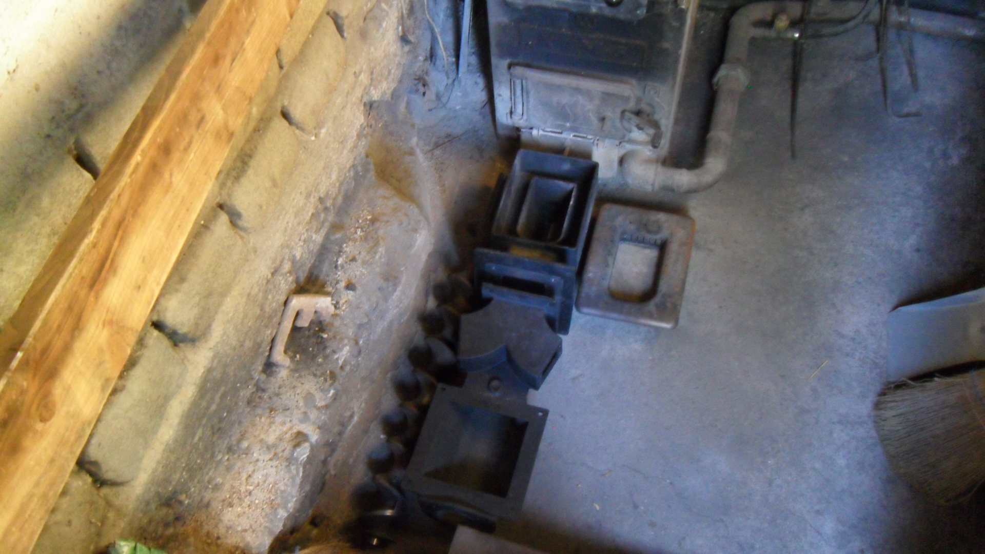

SAM_83021.JPG виадрусчето, купено на части за смешни пари

Шопе, това е само щуцер.
Пожарникарят с два парафинови предпазителя изглежда така http://sklep.klimosz.pl/site_media/thum ... /28232.jpg
