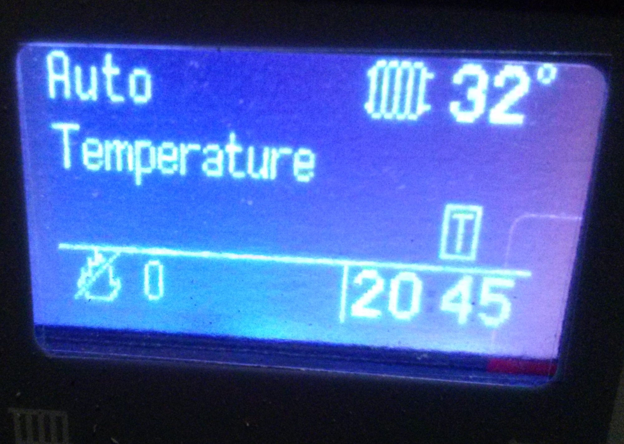

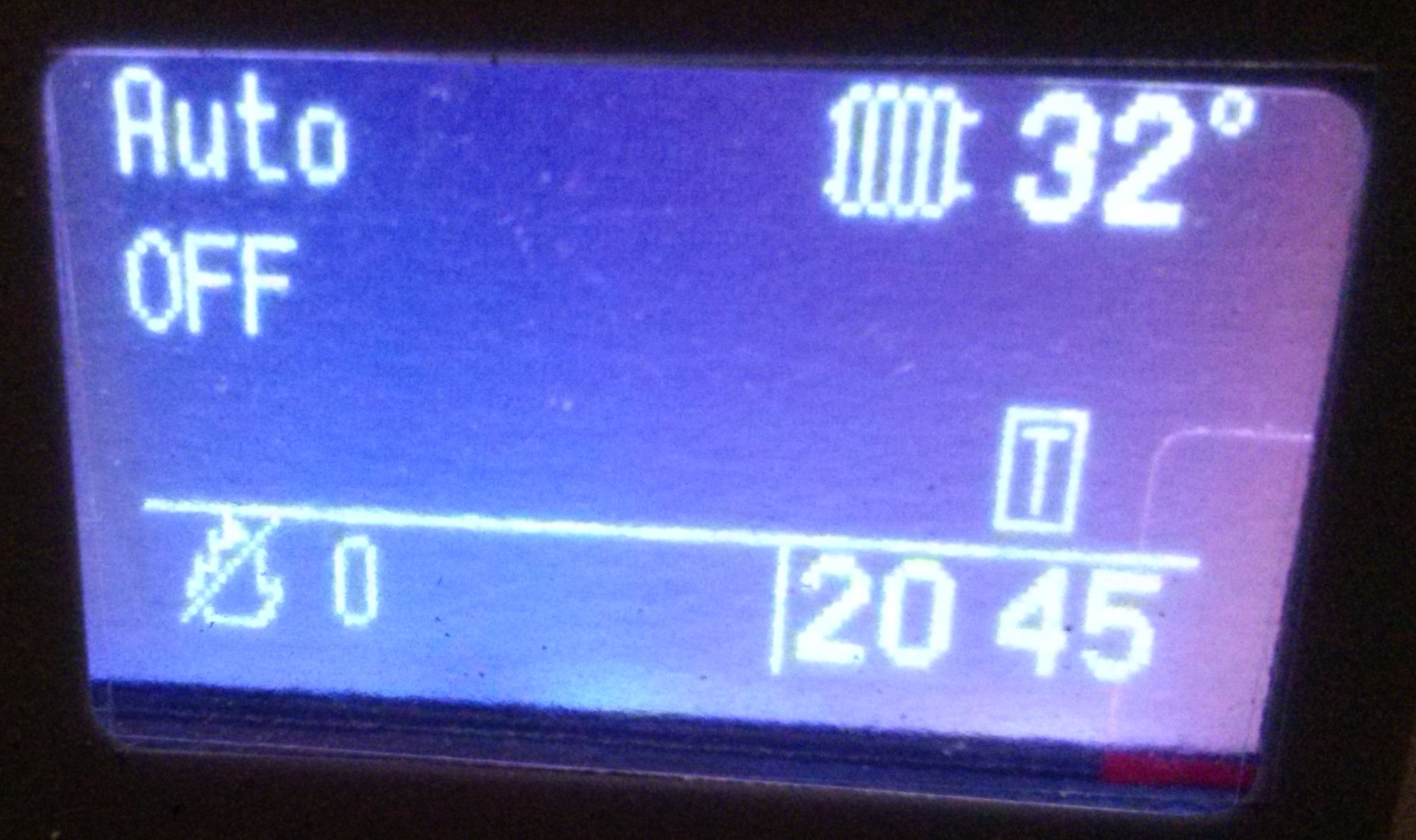

И тази вечер след загасянето на горелката излезе на дисплея temperature.При загасяне на температурата на котела беше 50оС, горелката показваше 43оС, в стаите беше 25,2оС.Горелката мина от Р1 в suspend и загаси.Докато беше в suspend тази temperature я нямаше на дисплея.Чак като мина 1час в изчакване и мина в standby излезна temperature на дисплея.Според описанието трябва да изпише Thermostate вместо temperature
Проверих тръбата за пелетите чисто студена, в горивната камера пелетките едвам тлееха в червено, котела като цяло беше на 40оС.Уж всичко е ОК, но това temperature на дисплея ме побърква.Може така да си е фабрично зададено...
filmatoplo
- Мнения: 17842
Къде го изписва това , можеш ли да снимаш екрана
след надписа какво прави горелката .Само да не си объркал някой режим , тоест да си включил двете помпи , или нещо летен режим , тогава може да ти дава показание на БГВ водата че е затоплена , да не си объркал и датчици , къде си сложил в момента датчик БГВ .Има нещо да знаеш както не трябва , като приятел ти казвам -провери си настройките да работи в режим само отопление , остави само радиаторна помпа -на дисплея да се показва само радиаторче , датчика за бгв го постави на место където не се нагрява .
geniya
- Мнения: 574
Това е едната индикация
Това е другата.Двете се сменят.
След надписа стои в standby и чака термостата като подаде сигнал да включи, включва и си работи като трябва.След загасване от термостата и влизане в standby пак става същото с тази temperatura на дисплея, и така се повтаря всеки цикъл сутрин и вечер.Това се получи след монтиране и включване на термостата, преди това всичко беше ок.Като цяло по принцип всичко си работи ОК, но все пак даваме доста пари и искаме всичко да е точно.Поне аз съм така.
