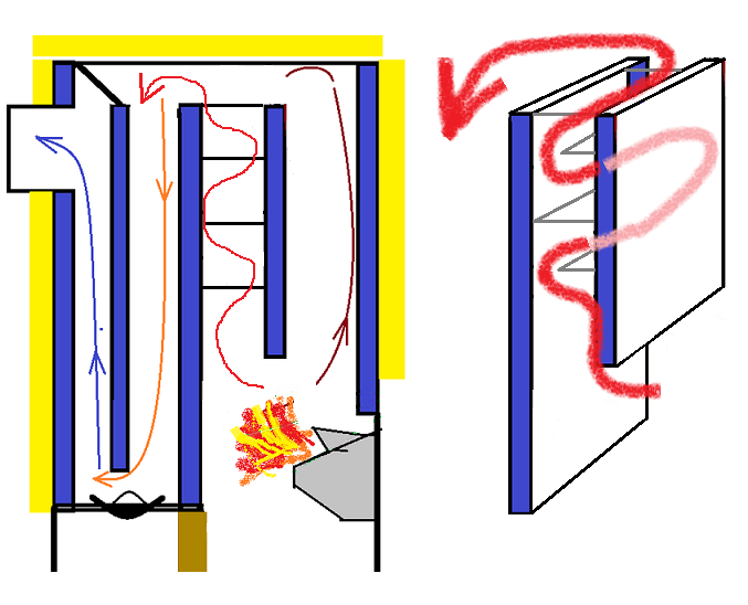

Шамотните са под ламарината точно над мамъка.няма кк да премеря колко са от горешката но пламъка бие в тях.проблеми нямам досега с тази комфигурация.според мен пепеелта не може дасе върне в горвлката защото са издухвани от пламъка.мислил съм и за вермикулит но е много скъп а върши същта работа даже шамотите са по добри.със втприя вариант се стремя да вдигна още малко шамотните тухли от пламъка.но тук никой още не е казал даши е проблем пламъка да ние в тухлите.четох нещо за камерното съпротивление и че ако бишп ниско ималп по виспко КПДна котела мо не мога да намеря повече инфо. Според чрез тази доработка съм направил по високо камерно съпротивленое но не намирам литература за тази материя

Можеш да махнеш плочите над горелката и да сложиш хоризонтално четири разминаващи се плочи или ламарина в мястото над пламъка.

6osi6 написа:
Като цяло идеята е добра, но повече или по-малко на теория. Незнам точно как е при Junkers котлите, но при неговия предшественик Dakon Dor там е първия ход, има едни тухли и т.н. и много трудно може човек да достигне да направи такова нещо каквото си написал. Но дори и да го направи така се получава малко глупаво че има един ход (оригиналния първи ход), където пътя е по-голям и съответно един където минават директно (оригиналния бункер) и ми се струва че голяма част от газовете ще минава през оригиналния бункер и идеята не мисля че ще донесе някаква ефективност, даже обратното спрямо първите 2 проекта (разсъжденията са базирани на закона на Бернули), и ако бъркам моля поправете ме.
6osi6 - майстор
Пламъкът горелката бие в първия ход. С поставянето на няколко плочи или ламарини в него, топлите газове ще се разпределят към бункера.

jabata написа:
viewtopic.php?f=10&t=49704&start=40 - цялата страница.............
Почти същото за което пишеш е направено вече и работи успешно при Стилиян и при други колеги /благодаря на всички за всичко споделено !!!/ от днес си работи идеално и при мене - препоръчвам на всички с подобни котли да пробват - поне не пречи и с нищо не нарушава работата на горелката и котела, а и .................. са писали доста за ефективността на котела......... :) нарочно не пиша КПД .
Има скици - изработка на реален модел - работа в реални условия - пробвани различни варианти - резултати.
Успех ! =D>
