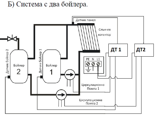

Макар и след голямо закъснение системата е изпълнена по схемата, показана по-долу.
Двата бойлера са на различни етажи, но с един и същи обем - 80 литра. И двете помпи са Grundfos 25/4. Панелът е един брой - производство направи сам. Монтиран е на покрива. Денивелацията панел - бойлер 1 е 2.20 м, денивелацията панел - бойлер 2 е 4.80 м. Всеки бойлер си има отделен ДТ. Двата датчика към панела са натъпкани в една и съща термосонда. Към бойлер 1 на първия етаж допълнително е закачена система с котле за отопление зимно време. Превключването между двете системи на бойлер 1 става с ръчни кранчета. Използваната тръба е мека мед ф12. Системата е надута на 2.6 бара. Разширителният съд е 8 литра.

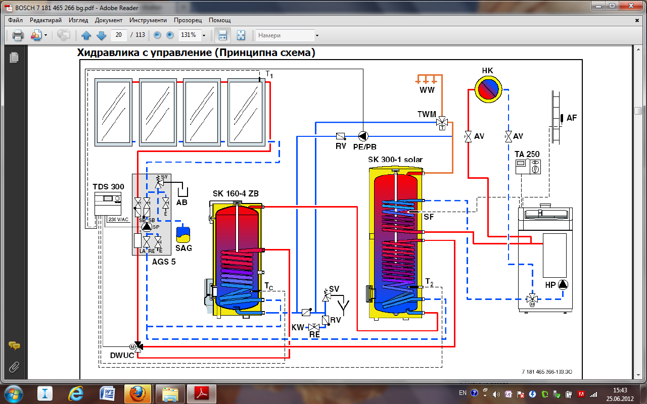

В някой от предните постове за подкаране на системата с една помпа се споменаваше за зонов вентил. Моля знаещите да споделят какво точно е това и как се управлява.

С този зонов вентил няма да излезе по-евтино отколкото в 2 помпи, дори напротив. Ето ти една схема с трипътен вентил (то е същото), който превключва между единия и другия бойлер. Но този вентил иска и задвижка, иска и управление - в случая е с компоненти на Бош, но може да се мислят и други;

Най тънко щеше да минеш с това http://www.intiel.com/dt-3-3_bg.htm без зонов вентили а само с 2 помпи.

tyrnokop написа:Не казах че тази предишна реализация има един голям недостатък:
Eто този вариант на свързване на бойлерите стана факт. И двата бойлера са Варненски 80 литрови. Единият е от времената, когато заводът се казваше Елпром Варна, другият Елдом Инвест.
Топлообменът става между Панел и Бойлер 2. Водата в бойлер 2 става много гореща. Водата в бойлер 1 си е хладна към студена.
Когато на долния етаж някой пусне кранчето на топлата вода. Горещата вода от Бойлер 2 започва да се спуска към Бойлер 1 и да заема все по-горни и по-горни пластове от обема му. През това време от чучура ще тече студена, после хладка, после топла и ако консумацията е достатъчно продължителна водата от Бойлер 2 ще се омеси с тази от Бойлер 1 и накрая може да текне и гореща.
nikisv написа: Най тънко щеше да минеш с това http://www.intiel.com/dt-3-3_bg.htm без зонов вентили а само с 2 помпи.Мислих за този вариант, но реших че с две електроники ще имам пълна независимост на двете системи една от друга. Ако пък единия ДТ се повреди ще спре една система, но другата ще продължи работа.
Естествено не на последно място е цената: двата термостата ми излязоха 120 лева общо. Сподели колко е цената на dt-3-3.
