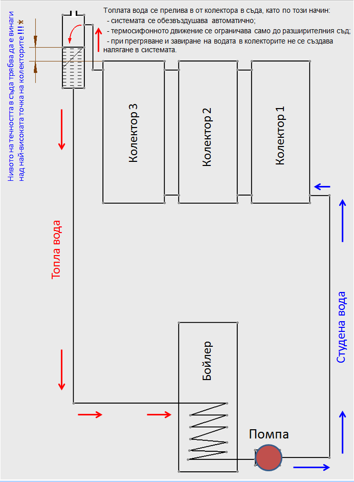

И аз съм почнал да правя една система дрейнбек та въпроса ми е имам една помпа 24/4 дали ще стане за такава система и къде е най-добре да я сложа?Тръбите ми са медни и са някъде около 10-12м от бойлера до панела.
Andri01 - майстор
В каратавана ,на около метър под панела /по възможност/ и под нивото на ДС поне на 0,2м.
lov - майстор
Не мога да разбера какво се влюбихте в тези ДБ системи Рязко термично натоварване на панелите и от там постоянни линейни разширения и свивания по стотици пъти на ден. Същото като да караш кола по разбит път по цял ден и после да викаш, че нямаш проблеми с амортесьорите и пружините на окачването. А панелите материала тънък като вестник с нежни заварки които са най уязвими.
Е сега и почвате да питате за помпа дали тази ще има достатъчен напор и дебит за да тръгне системата. Е за да стане трябва да е по мощна и с по голям напор. От там хем повече разход за ток ами и тя доста по скъпа. Разширителния съд и той трябва да е по голям за да събере цялата течност.
Ей това е направено от колега във форума и си работи безпроблемно.
Ето и темата. viewtopic.php?f=10&t=42737&start=60 само дето нещо го разсърдиха на края и спря да пише.
Но всъщност цялата история почна от тук с моите проблеми с възвратните клапани.
viewtopic.php?f=10&t=38028&p=526486#p526486
Освен от колегата с темата е правена на други места и си работи прекрасно.
Може да се приеме че е разновидност на ДБ системите но също си работи при спиране на ел. захранването и няма опастност от прегряване. Обезвъздушаването си става от само себе си и никакви грижи. Загуби на течност никакви нищо че им се е случвало да работи в режим на прегряване. От тогава не е доливана въпреки че е отворена система. Всъщност може да бъде направена и затворена под налягане.
За добива и КПД-то който иска да чете в темите.
Никакви проблеми при спиране на тока
Andri01 - майстор
За прегряването на СК при DB маалко не си прав! Все пак медните тръбички в панелите издържат много над 100гр. Няма нужда от пропилен-гликол. Помпа 25/4 върши идеална работа! Просто трябва да вдигне на 2м., при ППР 20мм. това не е проблем. Разширителен съд-5-6л. е достатъчен. Липсва изпарение,за разлика от посочената система! Не се вкарва излишно въздух при работа/ т.е. намалява корозията/,зависи как е изпълнен ДС,разбира се. Но,както писах по-горе: въпрос на предпочитания ! :partyman:
lov - майстор
Мерил ли си лично температурата на прегрял панел без течност вътре. Щото аз съм я мерил и не повярвах на термометъра. :) 260 градуса и нямаше кой знае колко слънце. Докато го налея хвъргаше пара като локомотив. Бе то трябва човек да види и да се убеди сам от колкото да чете рекламните брошурки.
Писах че без проблемно може да стане и затворена щом те притеснява корозията при влизането на въздух. Е то няма вечни бойлери и като ми замине този и го сменя ще сложа неръждавейка. Ма пущината държи и не се предава. То и с тръбите съм още с РЕХ -ве. Сложих ги таман когато влязоха у нас и още се разправях със самоделки. И тях ще сменя ама защо трябва да разбутвам нещо което работи. Сега карам с обикновен антифриз и за това ми е отворена защото при пробив ще текне през олука а не в чешмата.
И както казваш всеки си има глава на раменете и пари за трошене на мераци.

С дистанционен термометър,Юли месец,изходяща тръба/ най-високия край/,празен СК 156гр.! А за корозията-имах големи проблеми с корозията в серпентините на един "Теси" / до като не го върнах/. И тогава преправих малко с-та - да не вкарва допълнително въздух във водата при работа на помпата. Но...въпрос на вкус,и мерак да се бъзика човек! Малей,то рЪкиено време станало,бе!:) :partyman:
