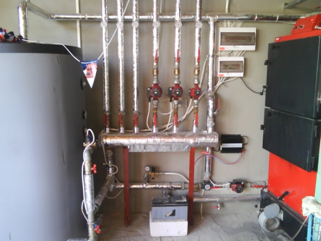

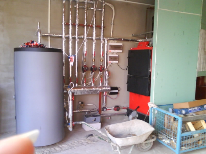

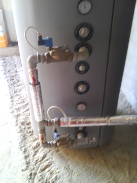

naskov - майстор
Toва изпълнение не е мое, а на filmatoplo. Просто аз само го публикувам по негова молба. Адмирациите към него :)
Снимка 0188.jpg (170.65 KиБ) Видяна 6073 пъти
Снимка 0196.jpg (227.6 KиБ) Видяна 6074 пъти
Последна промяна от naskov(стар) на чет ное 19, 2009 7:22 pm, променено общо 2 пъти.
filmatoplo - майстор
filmatoplo написа:
За койли път се убеждавам че буфер си трябва поне за системи с непостоянна температура като печки и котли на твърдо гориво .Преди малко имах времето да си наблюдавам системата която скоро пуснах със 500 литров съд- буфер .Зарежда се на 65 градуса целия за 10-15 минути и после независимо че котела си мени температурата когато му свършват дървата топла вода се черпи от буфера и системата не изпитва никакви колебания - помпите и конвекторите си работят стабилно без он-оф . Понеже съм му монтирал 2 термометъра горе и долу на буфера гледам че се зарежда целия на еднаква температура .Така ме е яд че фотоапарата ми нещо не ще да сработва с компютъра да сложа снимки - някой да си направи такова чудо у тях .
Горе на снимката е котела и буфера .Котела е Мактек 116 киловата , буфера е 500 литра на Сънсистем .
AntonBM - специалист
Браво!
Харесва ми изпълнението. Тръбите са добре подредени, всичко е с лесен достъп за ремонт и обслужване.
Дай малко повече информация и за останалата част от инсталацията. Видях, че е с 3 помпи (клона), но какво захранват те?
За мен 500 литров буфер за 116 kWh котел е малък, но все пак е по-добре от нищо.
Този буфер дава възможност за разширяване (лесен ъпгрейд) на инсталацията с добавяне на нови топлинни източници.
Двете леви помпи са за 2 кръга конвектори по 5 броя , дясната помпа е за радиатори . Съответно 32-80 и за радиаторите 32-60 .
