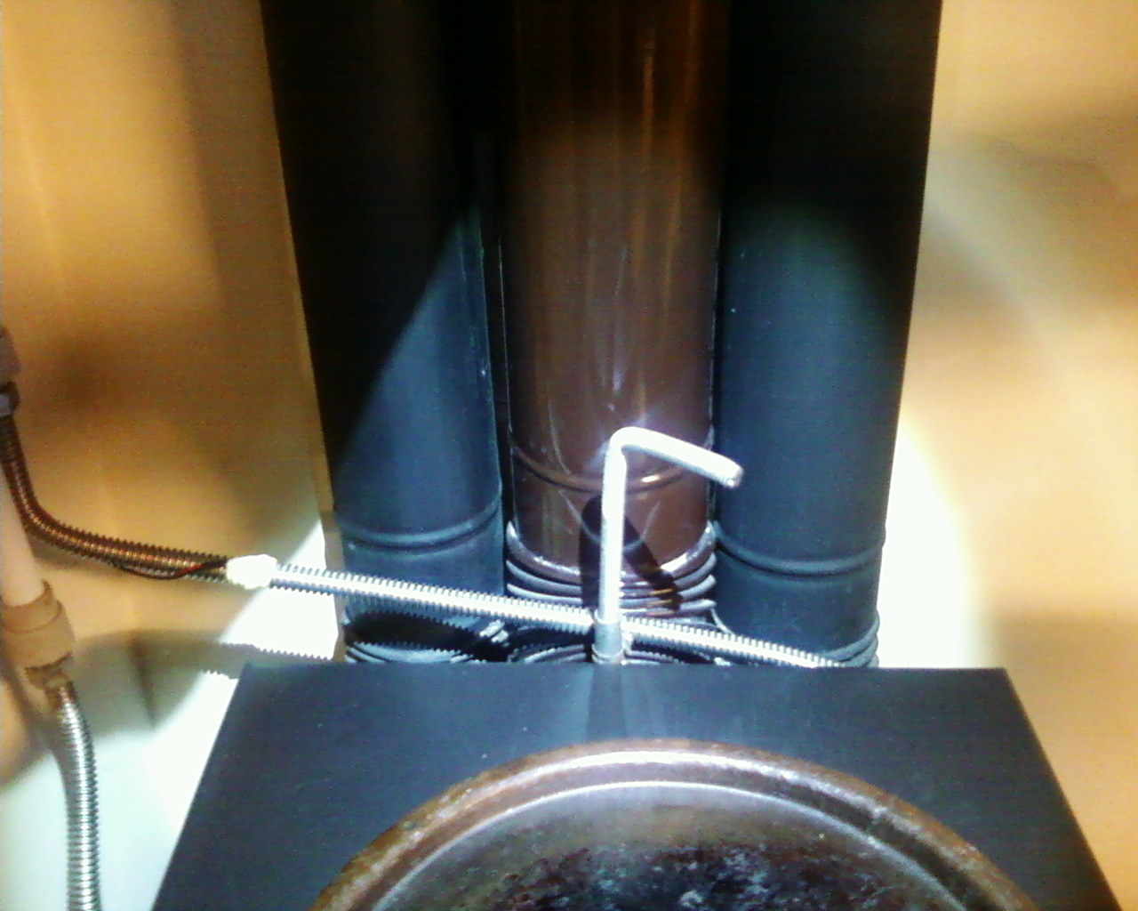

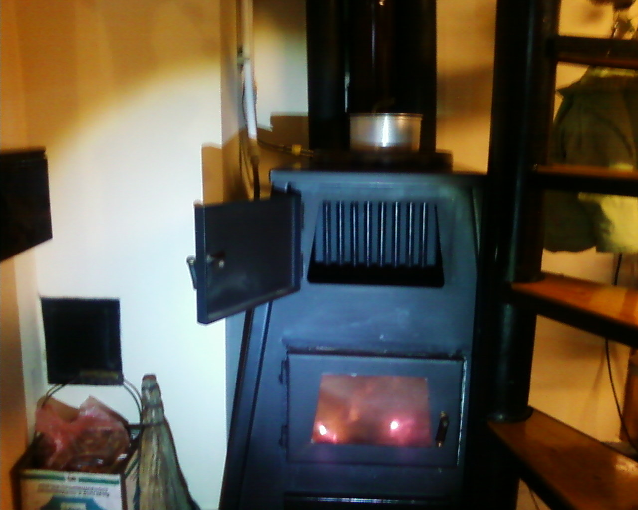

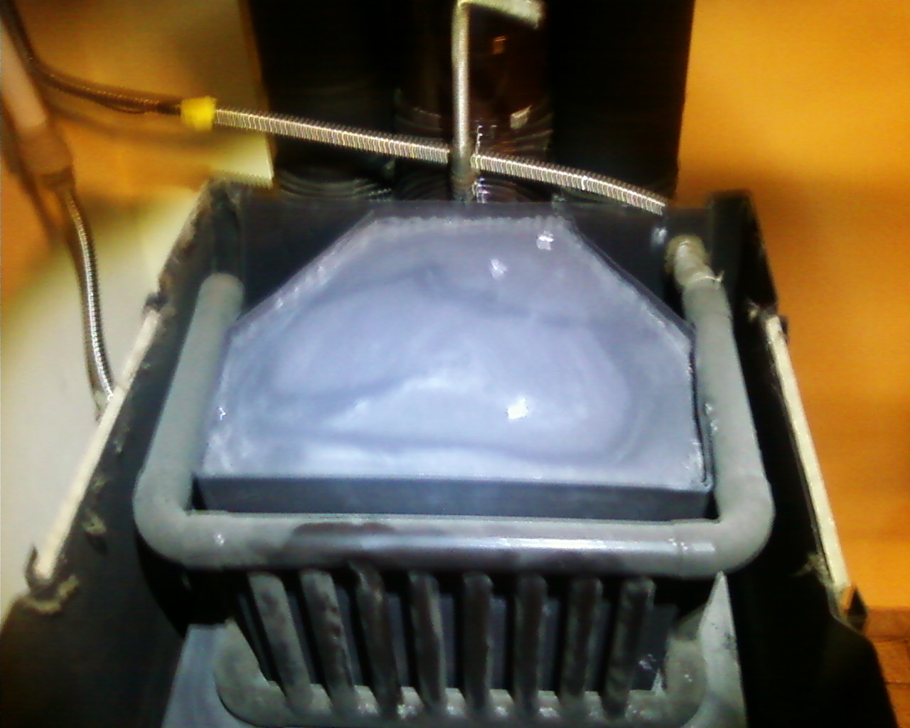

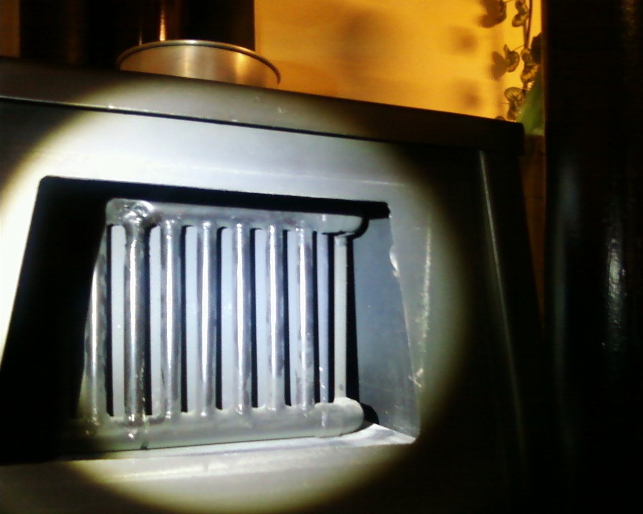

А при мен, имах обратното на филма положение. Камината ми е въздуховодна на Бултрон модел Клеопатра и отделяше твърде много топлина в помещенията, а бойлера го топлих на ток, и си направих от медни тръби допълнителна водна риза, която монтирах вътре в камерата на въздушната риза, за да топля бойлера. Широките тръби са Ф24 мм, а тесните Ф 10 мм. Широките са разпробити и в тях са вкарани тънките тръби и са заварени с твърд припой на Ротенбергер. Вече втора година си топля бойлера така. Не знам този вариант удачен ли е да се монтира и вътре в камина, и дали ще издържат медните тръби и заварките в горивната камера.
Ето и малко снимки, не са много добри, че са от тел.

Да, до 85 С°, до толкова не се загрява на ток. Когато не гори интензивно камината към бойлера подава 55 -65С°. При мен проблема е, че бойлера е с 1 серпентина, 1 помпа и 1 диференциален термостат, а има включен и слънчев колектор. Добре, че зимата го засенчва съседната къща, иначе панела може да кипне. Системата е отворена.
filmatoplo
- Мнения: 17842
Значи загрява идеално , имайте го в предвид който желае да си го направи .Имаш ли някакъв баланс предпазен клапан , който да сработи ако прегрее и повиши налягане
