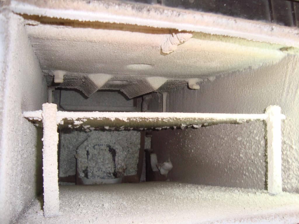

по принцип ми беше идеята първата камера (която е предвидена за пълнене с въглиша) да я разделя с една ламарина и да направя един допълнителен ход на газовете.имаше един колега който беше направил нещо такова но не помня в коя тема .та за това ми трябва да изнеса горелката с около 4 см.като стане ще покажа снимки че така е малко трудно да се обясни.

rosso666 написа:по принцип ми беше идеята първата камера (която е предвидена за пълнене с въглиша) да я разделя с една ламарина и да направя един допълнителен ход на газовете.имаше един колега който беше направил нещо такова но не помня в коя тема...Ето ти вариант за 32 kW котел Дакон
Ако твоят котел е 24 kW, не съм убеден, че ще се получи. Нека n.ganev да каже, той, знам, че пробва при него и после май се отказа. Скоро слагах горелка на такъв котел и бункера за въглищата ми се вижда прекалено плитък за допълнителна преграда.

Нищо тъкму да се види за какви тунинг прегради става дума , в Симето също се поставят плочи само че хоризонтално -ама доктор Ганев се бави с ренгена и не праща снимки
