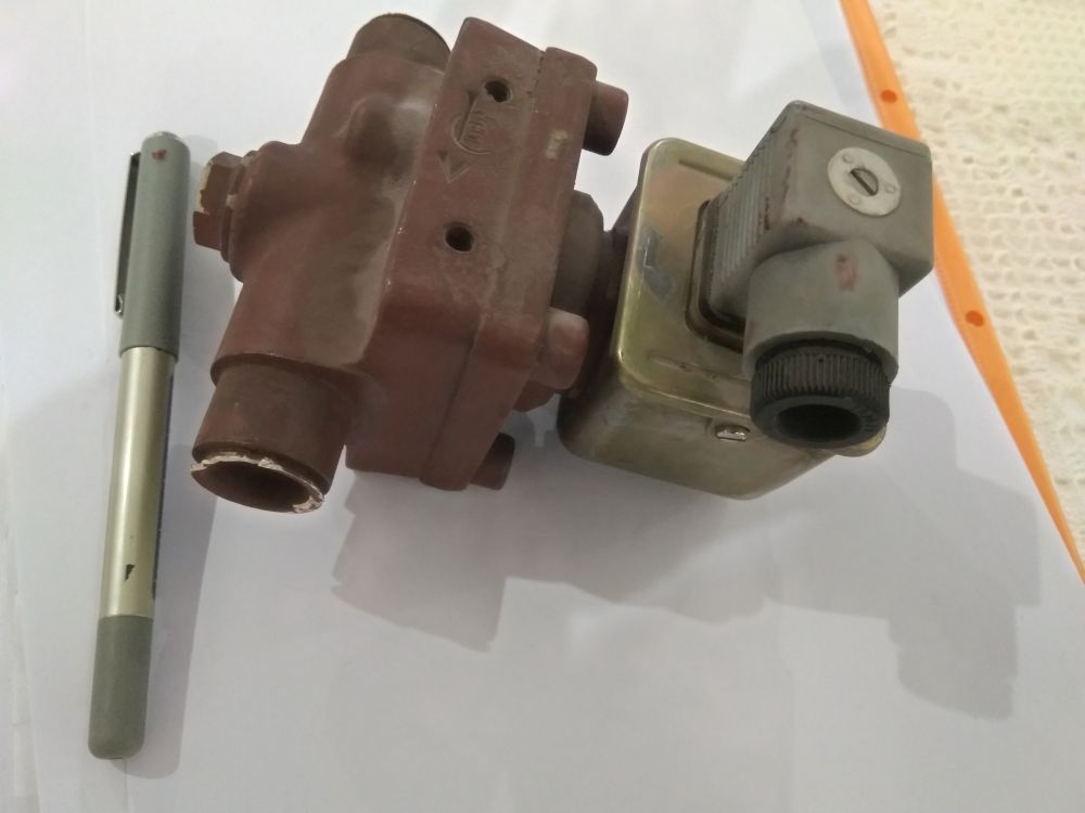

Само дето тея магнитвентили са за газ, не за вода...
Малко ми блокира виждането за успех с този вентил.
Аз вече съм ползвал такъв винтил от соца на ГДР (снимка 1)
Той дори е на 25 атмосфери и вярно ми работи до тази нова година цели 14 години - отопление с котел Вайлант. След нова година спряхме газта и сега сме на ток. Между другото разглобих един винтил на Дамфос - работния цилиндър е кръгъл, но котвата е квадратен профил, като профила на дръжките на обикновена врата.
Докато немският цилиндър и котва да кръгли, при което луфта между тях е малък и как издържа 14 години без проблем?
Той магнетвентила като цяло не е подходящ за тези цели. Има нужда от диференциално налягане за да текне нещо през него и това гарантира, че никога няма да източи всичката вода. Ако му трябват 0.2 бара ще остане вода 2 метра над него. Та не е само проблема с дебита.
За без налягане са удачни сферични кранове със задвижки. Ама цените им са неприятни...
Този, който щях да ползвам е нормално отворен Ф-22 и като го надух с уста няма никакво съпротивление. Мисля, че 500 литра ще изтекат за 10-15 минути и то до последна капка.
На 0.2 бара сработват нормално затворените след подточване,
Сега през зимата поливната вода постоянно я изпускам в канала, за да не замръзне. Ще сглобя един мултивибратор 10/10 секунди и ще оставя клапата на Дамфос да работи 1 месец.

Това вътрешно тяло от климатик го видях. За колко кила ракия го даваш, щом го подаряваш. Като ракията е без грам захар. Не съм много в час с тяло от климатик, видях го на картинка правоъгълно с 3 отвора. Какъв диаметър са медните тръбички и как се преустройва. Може ли да ми снимаш медните тръбички.

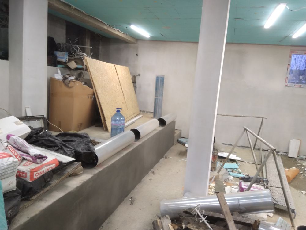

Изпарителите, които имам - ясно - не са за апартамент. Ще ги сложа в комбинация с рекупоратора в апаратно помещение.
На снимка номер 2, където ще бъде рекупоратора в момента се виждат 3 тръби Ф-200 (въздуховоди направени от печатарски плаки)
Апаратното помещение е 70 кв.м и днес го измазахме, остава замазка и подова настилка.

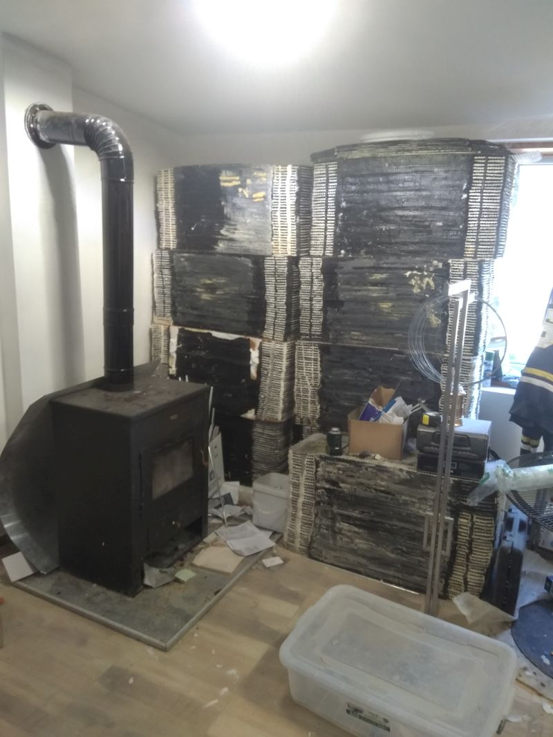

Снимал съм и рекупоратора (снимка 3) - 9 тела в момента на склад, габарита в сглобено състояние са L - 3.5 метра; H - 1.5 метра и W - 0.6 метра. Трябва да се съобразя, че поливната вода, която ще ползвам лятото за охлаждане си тече с цялата флора и фауна на язовира. На изпарителя тръбите са Ф-16. Имам за него и 2 дифузьора за равномерно преминаване на въздуха през цялата му дължина 3.3 метра. Съответно през зимните месеци в изпарителя може да постъпи вода от топлинния буфер, с цел отопление на сградата.
