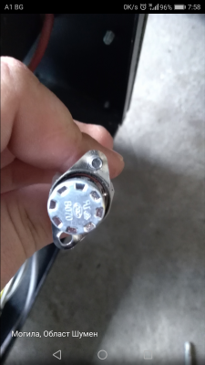

Здрасти,даде ми грешка 06 отворен термостат пелети и шнека в горелката върти постоянно дори и изключена! Грешката не може да се изчисти! Някой да има идея как да се махне! Благодаря предварително!

Намалил си въздуха прекалено много, или много ти е загряла тръбата на входа, сработила термична защита за обратен пламък, мериш и сменяш, трябва да е затворила при нормално състояние.

Трябва да се смени защитата с нова ли ?
Или тази може да се затвори?

Зависи каква е при тебе, има самовъзстановяващи, има и червено бутонче отзаде за въстановяване има и еднократни, като сработи и остава сработила, затуй рекох - мериш.
А да, термозащитите са на различни градуси, мойта е на 70, твойта и пише градусите на челого, успехи!
