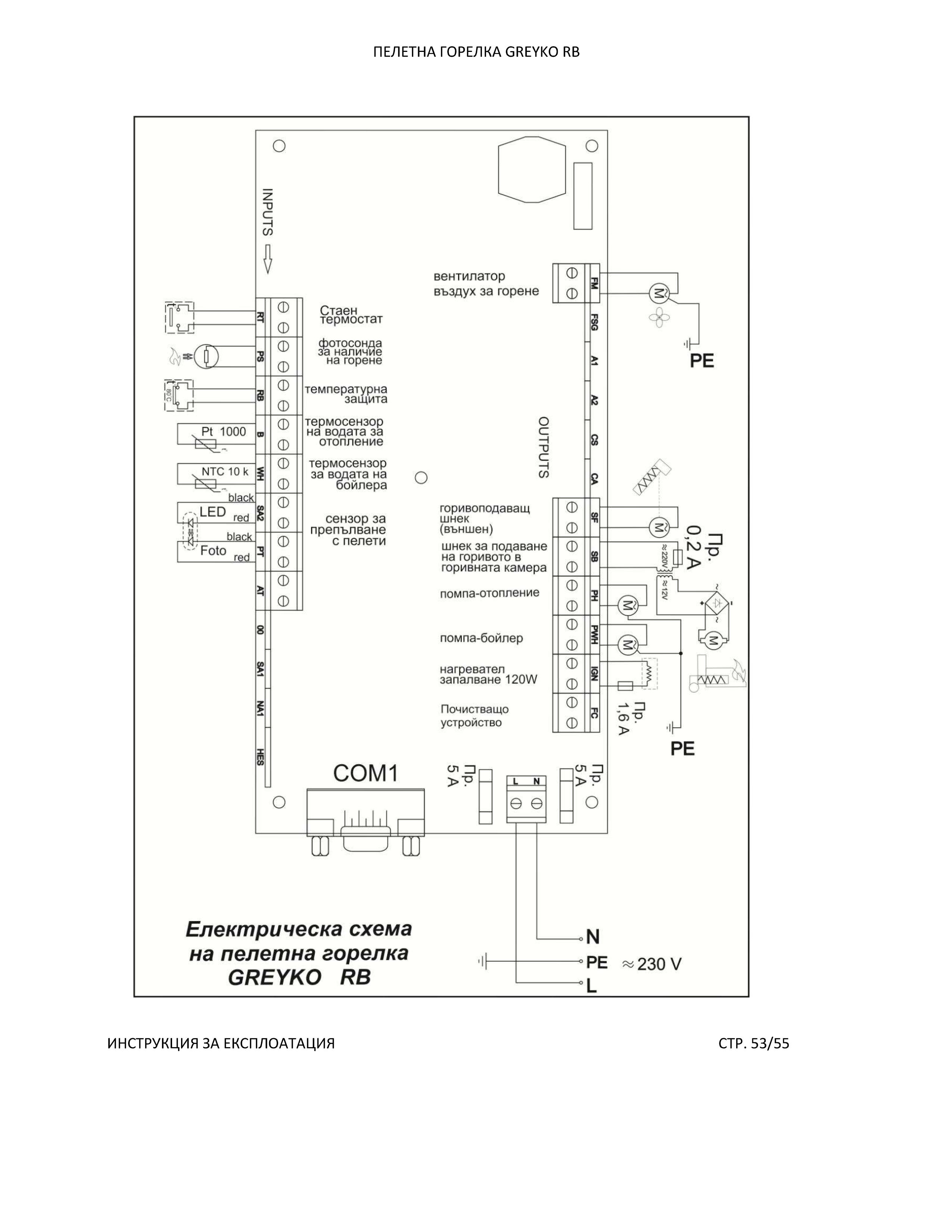

Моля ви дайте разяснение кой  датчик къде да включа по клемореда/ако може със снимка/. Сигурно го има в темата, но нямам време да изчета над 250 страници.

Miro4774 написа:Според мен трябваше да направят горелката да може да следи стайният и да си намалява мощността след като са сложили опция стаен термостат. И още една опция защо е ограничена до 80 градуса? Иначе аз съм от 3 години и нямам проблем.Имаш предвид да следи градусите като стойност? Стандартните стайни термостати изпращат сигнал включи/изключи. Конкретната температура няма значение.

Не съм сигурен дали на тази платка може да се направи такава функция ,няма такова место да се свърже датчик за стайна температура и електрониката да върши - намаляне на мощността .Направено е по друг начин ,да си купиш стаен термостат и да прекъсваш контакт на клемата RT.  Има логика да има датчик за стайна температура също като за Бгв , на дисплея да се наглася стайна температура и хистерзис ,след това функцията да бъде същата с едно изключение - да може да се задава дневна с няколко часови зони  и нощна температура.. Фантазиите да продължат-Сега...

Иска да каже, горелката да модулира по стайна температура, а аз искам и възможност за еквитермична регулация.
Това, обаче, няма да се случи-ще модулира в много тесен диапазон, което е безсмислено.Почти, и не съвсем, включено-изключено.
Горните изисквания съм си ги осигурил с допълнителни джаджи.

Новият контролер ще има тази функция, за която се боря отначало - модулиращ стаен термостат. Само тези със старите версии да не се сърдят
