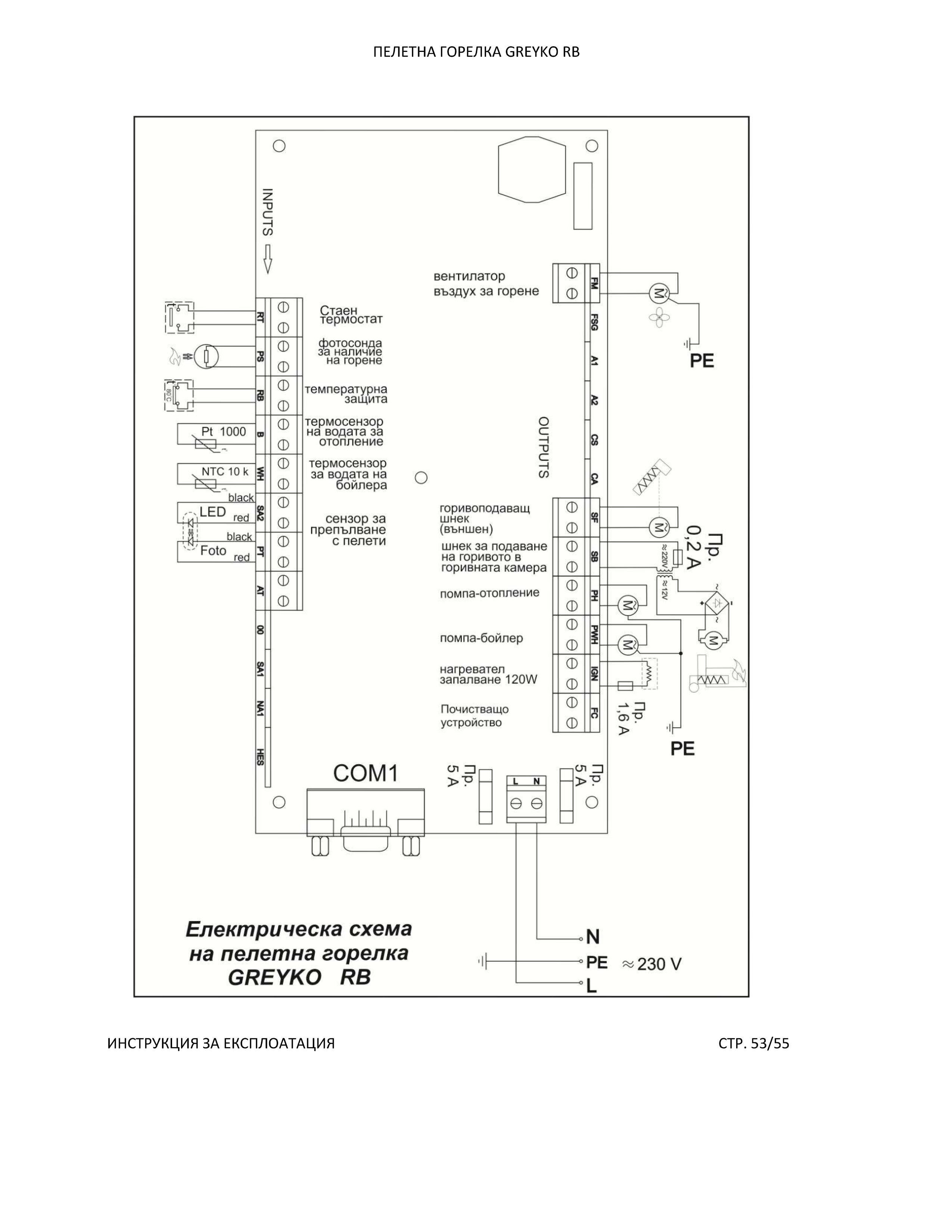

Моля ви дайте разяснение кой датчик къде да включа по клемореда/ако може със снимка/. Сигурно го има в темата, но нямам време да изчета над 250 страници.

Не съм сигурен дали на тази платка може да се направи такава функция ,няма такова место да се свърже датчик за стайна температура и електрониката да върши - намаляне на мощността .Направено е по друг начин ,да си купиш стаен термостат и да прекъсваш контакт на клемата RT. Има логика да има датчик за стайна температура също като за Бгв , на дисплея да се наглася стайна температура и хистерзис ,след това функцията да бъде същата с едно изключение - да може да се задава дневна с няколко часови зони и нощна температура.. Фантазиите да продължат-Сега...
