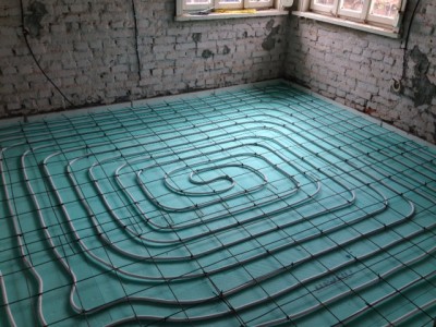

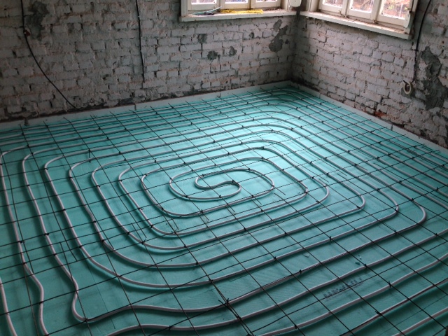

захванах сериозно подовото но ми изникнаха няколко въхпроса. Нека първо представя ситуацията. Става въпрос за отопление 70-75 квадрата. Отоплението е на 5 кръга с тръба pex al pex с дължина във всеки кръг 90м. Всички кръгове отиват към разпределителент колектор с термозадвижки дебитомери. Управлението на термозадвижките ще е със стайни термостати. Източника ще е камина на пелети в подземен етаж на ниво 2,5 метра под колекторите.
Ще съм благодарен ако отговорите на следните въпроси.
- какъв трябва да е диаметъра на тръбата за колекторите ?
- с какъв дебит и напор трябва да е циркулационната помпа ако е на нивото на котела / а ако е на нивото на колекторите ?
- какъв разширителен съд трябва да ползвам и каде е най удачно да го свържа.
Благодаря предварително за отговорите !
Прикачам и една снимка на серпентината в едната стая. Търпя критики.

1. От камината ли? Зависи каква тръба ползваш, за мед - 22, за ППР - 35.
2. Най-обикновенна циркулационна помпа 25/4 ще свърши работа.
3. Зависи от обема на инсталацията. В подовото при тръба 16х2 ще влязат към 5-6л, ако не съм сбъркал някъде сметките, камината до колкото са ми известни пелетните камини няма да е повече от 10-тина литра водната риза за около 13kW печка, но пък от друга страна по-добрите продукти си имат вграден разширител за да поеме обема на печката, така че ти остава да мислиш само за консуматорите. Ако нямаш радиатори и само на подовото ще разчиташ предполагам, че един разширител 8л ще ти е предостатъчен.
Никъде не видях да си сложил трипътен смесител, който да ти понижава температурата на подовото. Имай на предвид, че пелетните камини работят на поне 60С, а подовото не трябва да работи на повече от 40-42С.

Да се изкажа и аз :wink: -задължително при това положение трябва да се монтира буфер поне 200-300 литра , между котел и буфер се монтира помпа за малък кръг и термовентил поне 60 градуса , след буфера в посока водно подово се монтира смесителен вентил и помпа за подовото с параметри за твоите кръгове минимум 25/60 , за бойлера отделна помпа 25/40 , на двете помпи се монтират възвратни клапи . :wink: Други опции които ще ти намалят разхода -задвижка на смесителния вентил с контрол по външна температура . :wink:
