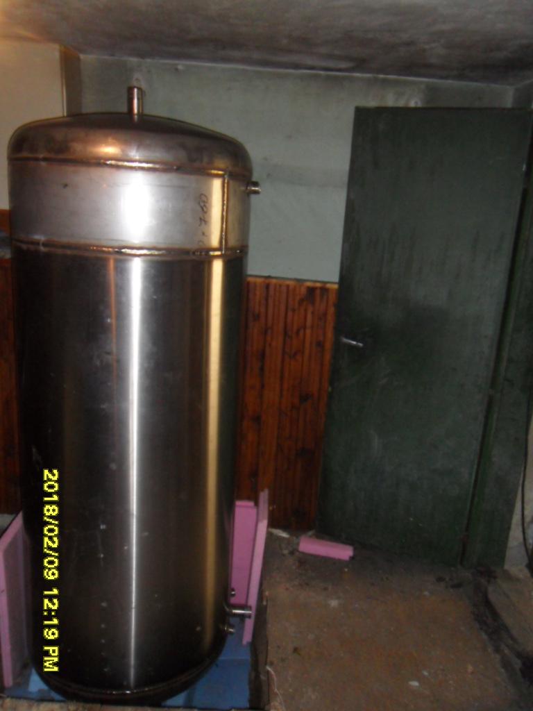

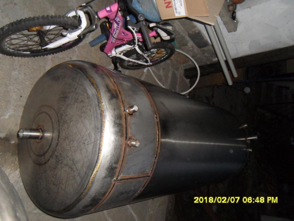

3-4000лв ще вдигне цената е ако се набуташ сам. Тук е форум направи си сам.
Моя 1200литров буфер излезе много под 1000 лв
Най-скъпото нещо бе избиването на дъната ф800. Една хасковска фирма ми ги прави с техен материал.
Исках да са от 2мм ламарина, защото това е буфер със статично налягане 0,7 бара. Няма хидроудари и динамично натоварване.
Обаче ми отказаха, защото носели отговорност и ги избиха от 5мм неръждавейка. По спомен цената бе около 300лв за двете дъна.
Който няма гилотина, рунд и аргон дори да плати на външна фирма пак ще е в пъти по-малко от :
https://www.eldominvest.com/bg/product/528.html
Сега, който и изолация и кожух не може да си направи сам-сигурно не чете и форума. :idea:

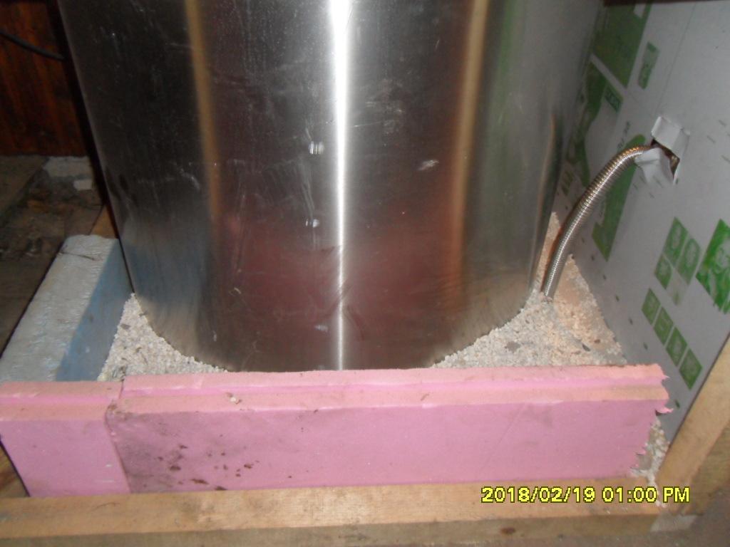

П.П. Моя буфер няма изолация. Около него съм насипал мозайка и сух пясък. Така се съчетал воден с твърдотелен буфер.
