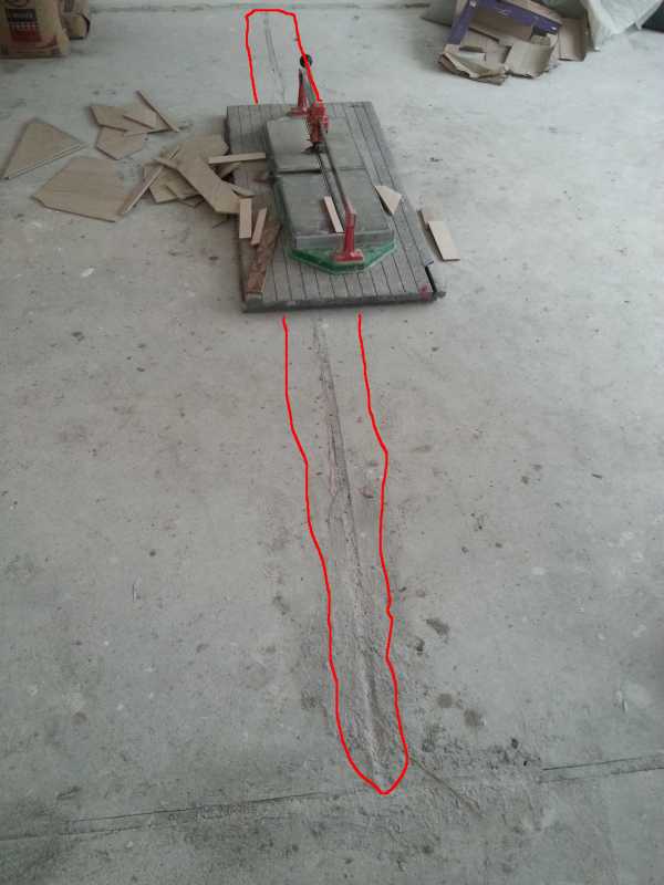

Здравейте имам нужда от съвет заради следния проблем. В хола на апартамента е изградено водно подово отопление като тръбите са сложени в замазката. Проблема обаче е че майстора на замазката по самоинициатива е сложил разделителна фуга по средата на стаята. (3.5м х 4.5м е размера на стаята) Достатъчни щяха да са само фугите отстрани.
Окончателното подово покритие трябваше да е ПВЦ(винилова) настилка. Тази настилка изисква супер гладка саморазливна замазка и върху нея ще си личи ако след време се появи някакво напукване там където са били тези ненужни разделителни фуги.
Въпроса ми е според вас как може да се оправи проблема. Ако се запълнят фугите със саморазливната замазка дали ще се напука след време.
Има ли някакви замазки които като засъхнат да стават като твърда гума? (ако има такова нещо тогава няма да е проблем най-вероятно.
(В кой друг подфорум мога да задам този въпрос освен тук? Може би има хора които разбират от замазки и не следят темата за водно подово.)

Фугата заградена с червено трябваше да я няма и ме притеснява че ще след време ще започне да си личи под ПВЦ настилката.

Здравей,
майстора добре се е сетил за тази фуга и е добре да я има за такова помещение. Ще има много малко разширение. Тази винилова настилка не е ли пластична? Според мен тя е не малко гъвкава и ще поеме тези разширения без да се деформира. Не съм майстор по замазките и не мога да гарантирам, но логиката ми е такава.

Настилката е елстична но е супер тънка (2-3мм) и си личат всякакви неравности отдолу. Повърхността трябва да е идеално гладка по принцип. Ако се появи цепнатина в замазката ще си личи и отгоре и ще е супер грозно в средата на стаята.

Няма какво да се пишат глупости- линейното ( или по - ненаучно пространственото) разширение на замазката е около 3мм, ако покритието има по малко разширение ще се скъса.Просто трябва да се проверят еластичните характеристики на материала, иначе е лесно да се сипят обвинения, особено като човек не разбира.
