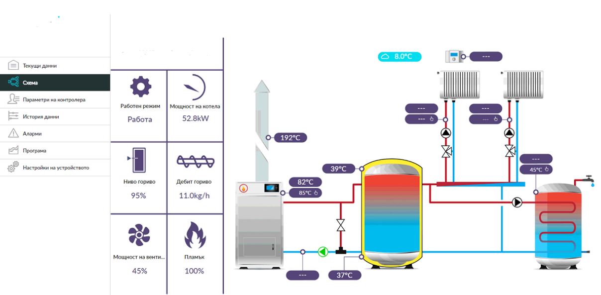

Въпросът ми беше да ли да взема червеният, че е с по-хубава горелка и да го карам комбинирано :?
Доколкото знам, няма да става за дърва, но ще е перфектен за слънчогледови пелети.
Управлението е някакво ново, с възможност за наблюдение през интернет, подобно на това:

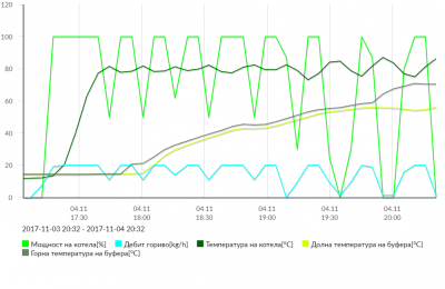

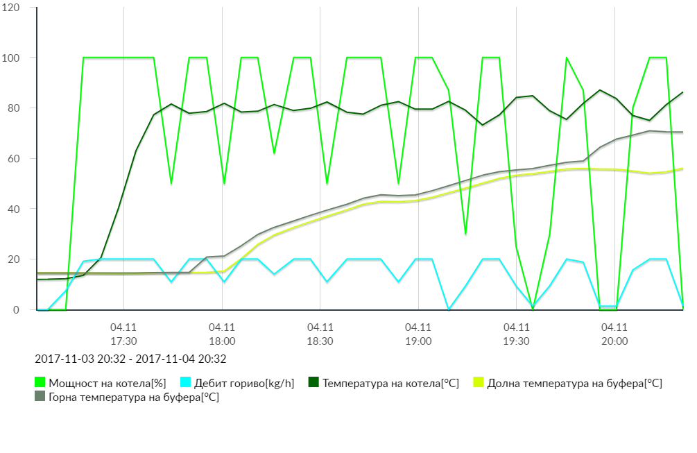

Е, това е то Модулацията. На всеки 15 минути се чуди накъде да хване. От 19:30 до 20:00 часа се е подавала мръсна газ. После е изгаснало, нямам обяснение за какво и пак е запалило. Буферът се грее през това време... Явно така си работи. На фона на това горейкотата изобщо не модулират, да. При тях за цялото това време от вкл/изкл. да сменят температурата с 1-2 градуса най-много без да мърдат от мощност 1. Или 2/3 ако пълни буфер. Такива подскоци там не се наблюдават.

Чел си графиката? :o :o :o , ама не си я разчел!
Тя е от проблемен 100 квт. котел, на който не му достига дебита на помпата за буфера. Такава имал такава сложил колегата. И това може да се диагностицира дистанционно само по диаграмата :lol: :lol: :lol:
Ето още една, над която също може да се мисли:

На мен ми стига самия диапазон на изменение на мощността при тези условия. Защо отива до 100 киловата и после на 0? Можеше да дебне от 40 kw без драматизъм. Дай да видим графика с правилно работеща помпа. Колко литра е буферът и какви консуматори са били присъединени, имаш ли точна представа?
