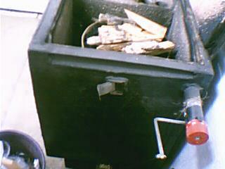

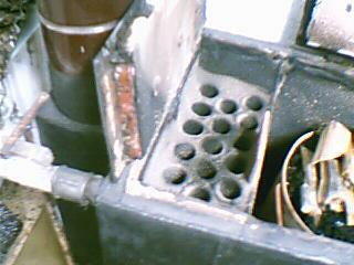

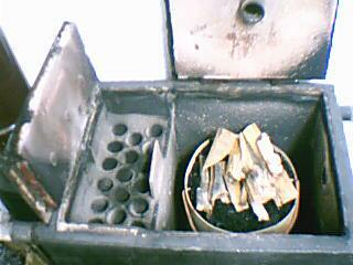

[quote="fbr"]Топлообменика е с размери 340/150 и дължина 400 милиметра. Тръбния сноп е от 20 безшевни тръби фи 42, на три реда, като двата крайни са по 7 тръби, а средния ред е 6 тръби разположени шахматно. Няколко зими съм го ползвал в хоризонтално положение, като беше отделен от ризата на котела, но беше свързан към изхода на котела, и от изхода на топлообменника водата постъпваше в системата. Работеше добре, като изключим че се налагаше по-често (през 10-15 дена) почистване поради натрупване на пепел по вътрешността на тръбите. След това свалих едната страна на котела, като вградих топлообменника вътре в котела, като го поставих във вертикално положение, като входа на газовете са от горната част на топлобменника, а изхода от долната. Така постъпващата вода в котела постъпва направо в изходящата за газовете част на топлобменника. Отоплявам къща на 2 етажа, без изолация, но през различно време различен брой радиатори са включени. Около 3 тона въглища на сезон ми е разхода.[/quotе/)Колега дали може да драснеш разположението на топлообменника,имам голямо желание да си направя същото котле-печка.Благодаря ти предварително!

Топлообменика е с размери 340/150 и дължина 400 милиметра. Тръбния сноп е от 20 безшевни тръби фи 42, на три реда, като двата крайни са по 7 тръби, а средния ред е 6 тръби разположени шахматно. Няколко зими съм го ползвал в хоризонтално положение, като беше отделен от ризата на котела, но беше свързан към изхода на котела, и от изхода на топлообменника водата постъпваше в системата. Работеше добре, като изключим че се налагаше по-често (през 10-15 дена) почистване поради натрупване на пепел по вътрешността на тръбите. След това свалих едната страна на котела, като вградих топлообменника вътре в котела, като го поставих във вертикално положение, като входа на газовете са от горната част на топлобменника, а изхода от долната. Така постъпващата вода в котела постъпва направо в изходящата за газовете част на топлобменника. Отоплявам къща на 2 етажа, без изолация, но през различно времеено различен брой радиатори са включени. Около 3 тона въглища на сезон ми е разхода.
Колега моля те драсни една схема,кое как е разположено имам голямо желание да си направя същото чудо.Благодаря ти предварително.

ФБР си е ФБР, за малко помислих,че е станал КГБ. =D> Снимките добре,но от къде влиза първичния въздух,на кофата с гориво има ли отвори за въздух,как са уплътнени горните врати, по точно уплътняването между двете врати и колко е разстоянието през което влиза огъня(газовете) към топлообменника.
