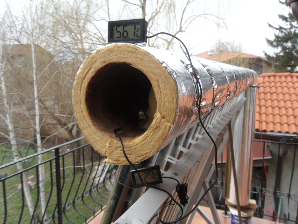

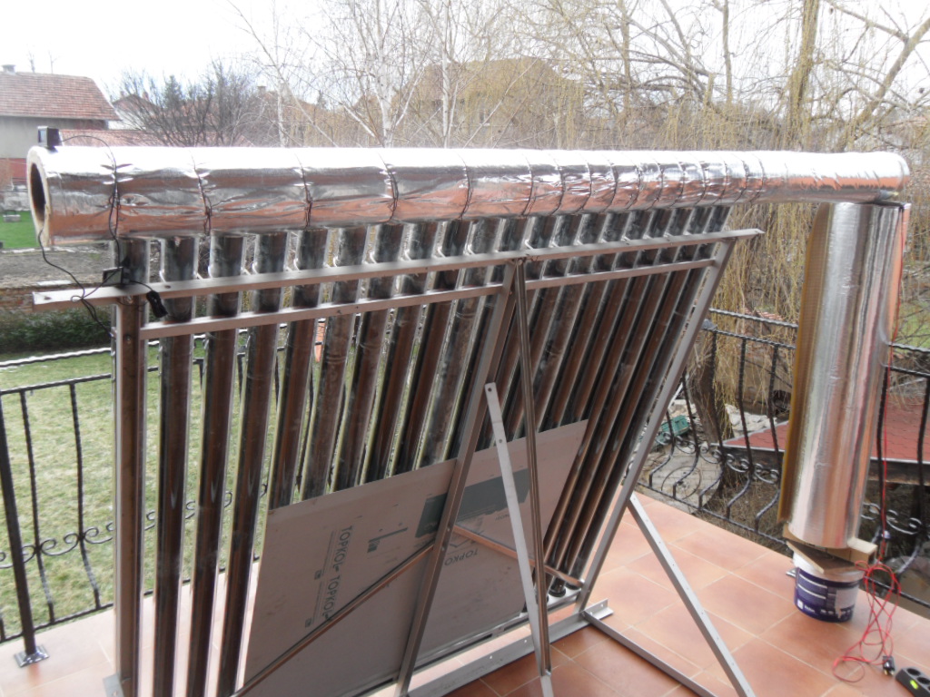

Не съм го виждал или засичал да завира. Може би по редица причини - дълъг тръбен път и оттам загуби точно при висиките температури; голям ъгъл - 63-65 градуса, при което лятото проектираната площ става малка; стар бойлер, дето губи градуси нощем... Лятото ми е правил най много до 72 или 74 градуса, не помня точно.
Иначе си има доливане - може би около литър на месец. Това не ме притеснява. Простите термосифони, които са на течаща вода изкарват дълги години, макар че един приятел счупи една тръба и имаше коричка.
Както вече бях писал някъде топлопроводимостта на котления камък е по добра от тази на стъклото. В най лошия случай удебеляването ще причини малко по-бавно преминаване на топлината от външния нагрят слой на вътрешната тръба до контакта с водата - вътрешния и слой. Тя тенергията си е там, не може да премине обратно през вакуума.
