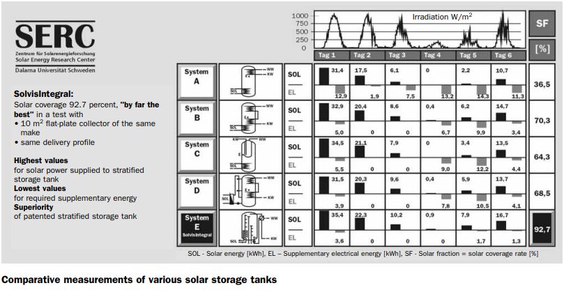

Ето каква разлика между серпентини и страфикатор намерих:

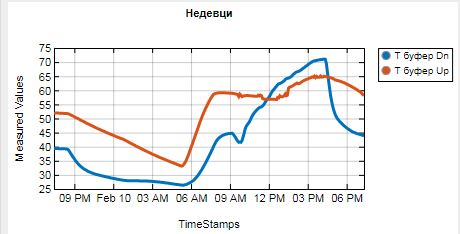

Даже се опасявам, че ги направих прекалено леки и се отварят всичките по малко, защото ето какво се получи при частично загрят буфер:
До определена температура, горната част на буфера не се влияе, но в един момент долната става все по-висока от горната и достига 5 градуса разлика. Всъщност горната не е съвсем горна, а на около 30-40 см по-надолу.

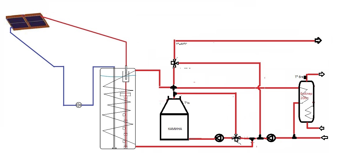

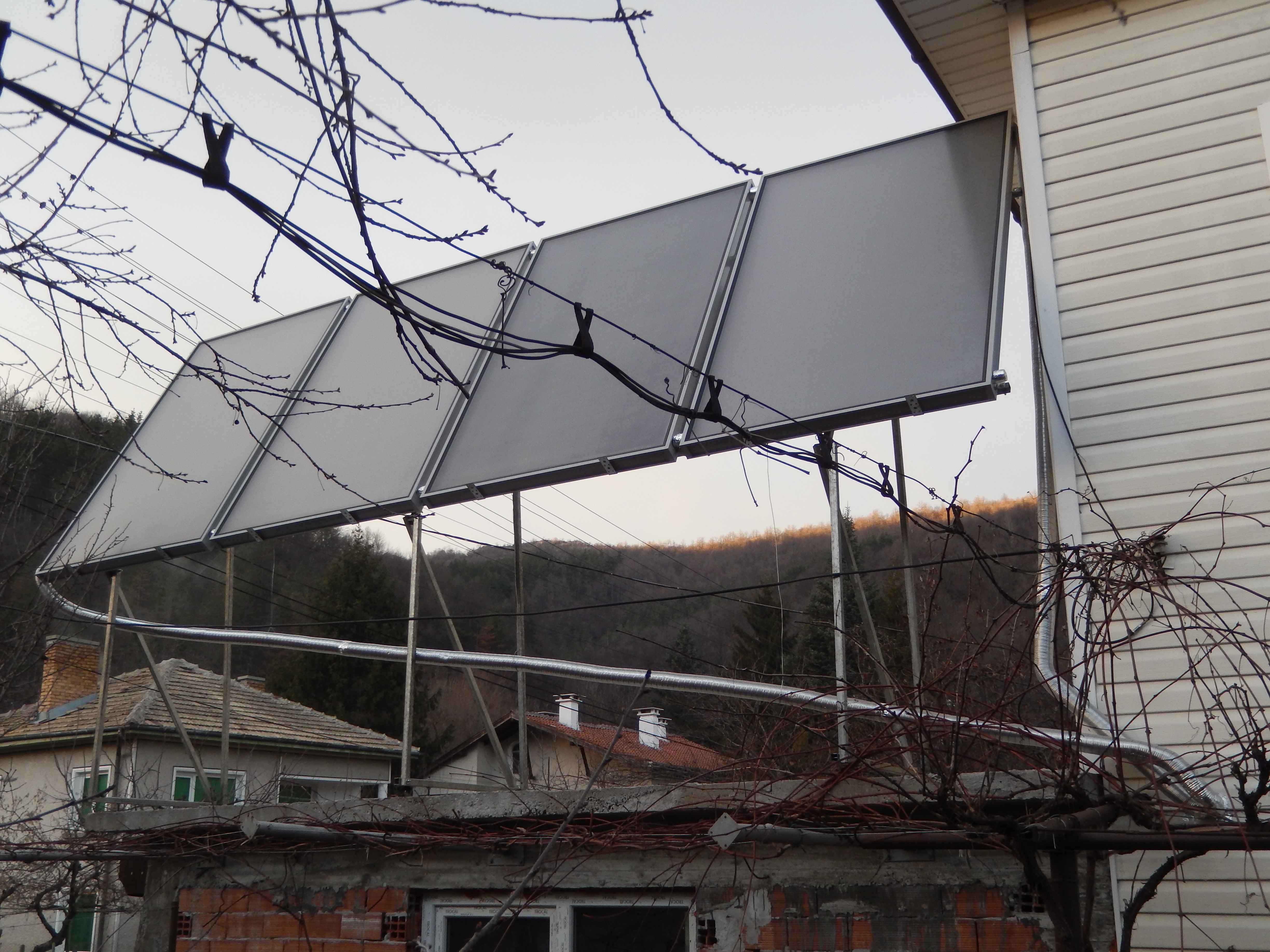

Evgeniy - майстор

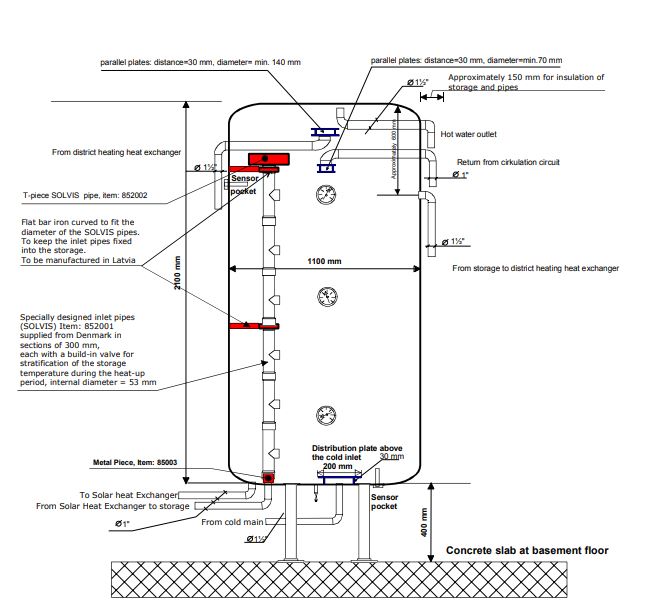

Добавих 4 х 2.6 кв.м колектора към съществуващата система с буфер без налягане със серпентина. Те са на дрейнбек, като входа е през стратифицираща тръба.
Ето пълната схема:
Ето и "фотоотчет" как са направени нещата:

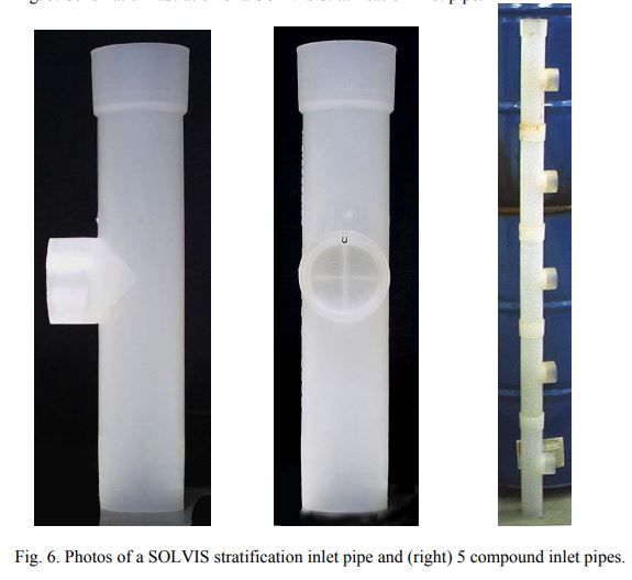

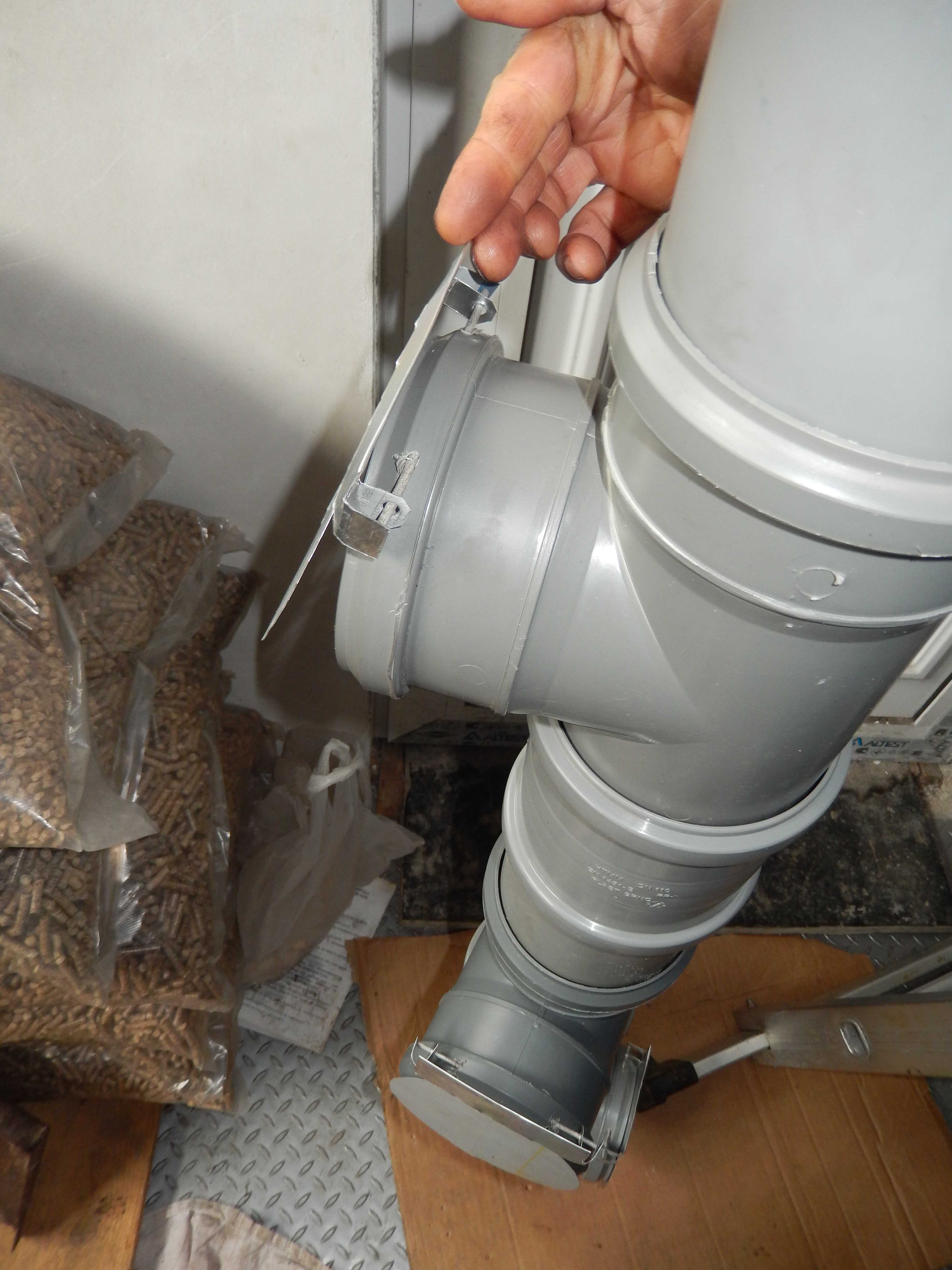

Стратификационната тръба - изплзвах Ф110"ППР за канализации" - работна температура - 80-90 градуса. Не е ПВЦ.
От приемащия съд горе тръгва тръба Ф32 надолу до дъното му. Там е разпробита с много отвори за да се издига нагоре входящата вода.
Тръбата, която влиза в приемащия съд, влиза под нивото на водата , за да не бълбука много, но е разпробита в горния край за да засмуква въздух за изпразването
Клапите, от тънка алуминиева ламарина за плаки:

От какъв материал е тръбата в буфера която стига до дъното му и от там тегли помпата към колекторите?
Не се ли притесняваш, че буфера е висок почти 1,90 м и тази тръба малко или много ще се загрява в горният си край? Предполагам е от полипропилен, който ще върши работа в случая.
Мислил ли си по въпроса да пробиеш буфера в долната му част и с резбово съединение и две гарнитури помпата да тегли от там?
Evgeniy - майстор
Полипропилен с базалтов слой и с дебелина на стената 3.5 мм. По скоро ме притеснява да не се разпадне с времето както тръбите за топла вода в някои бойлери. Иначе и да се загрее малко през тази дебела стена, няма загуба, защото се достопля от колекторите нагоре.
