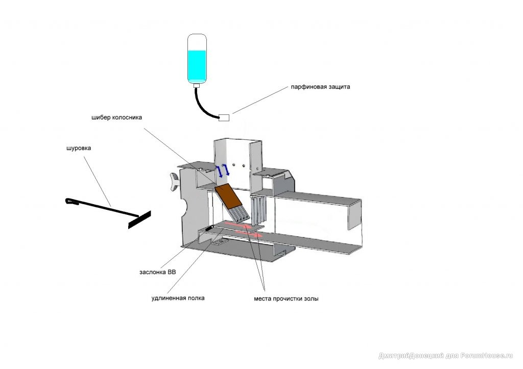

Понеже имаше опасения за самозапалване на бункера с пелетите пускам видео и схема на елементарна парафинова защита.
http://www.youtube.com/watch?feature=pl ... wbxDO1_WRU

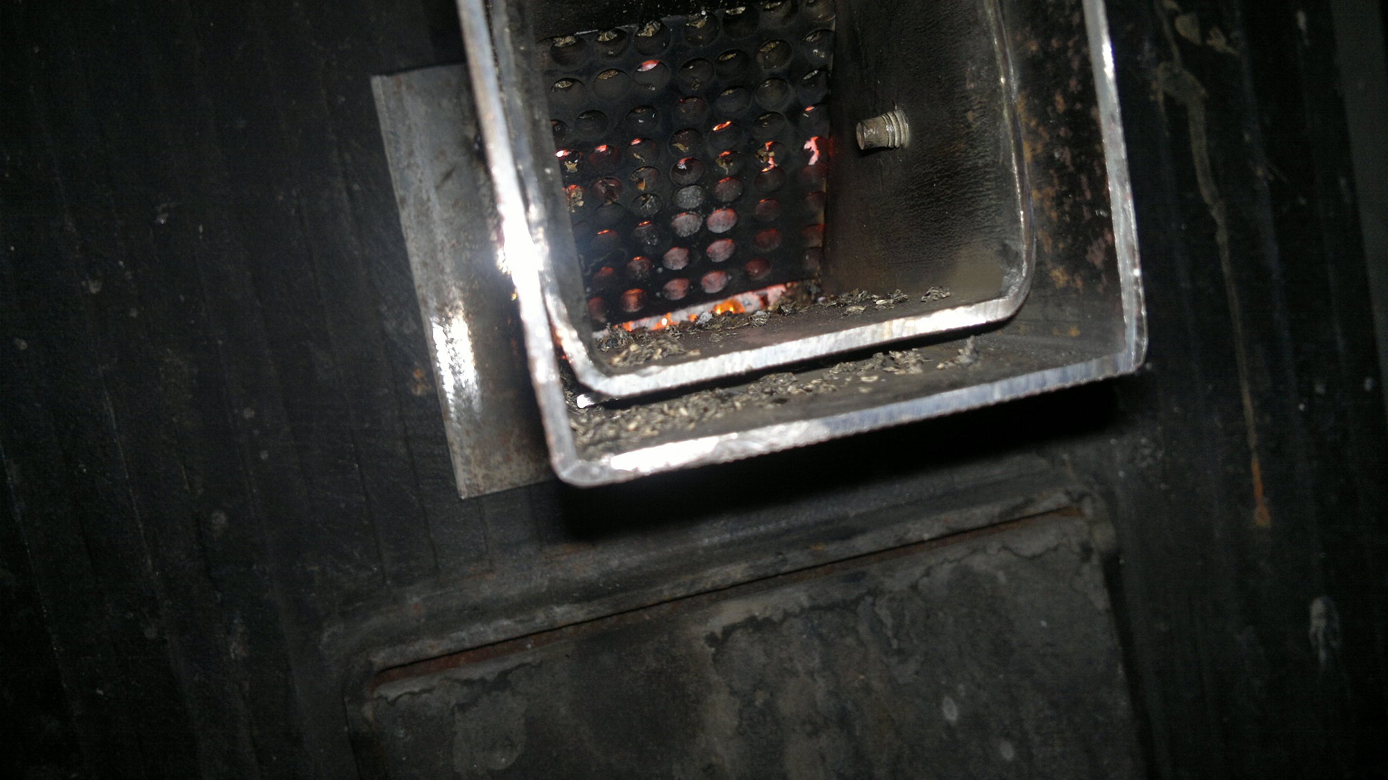

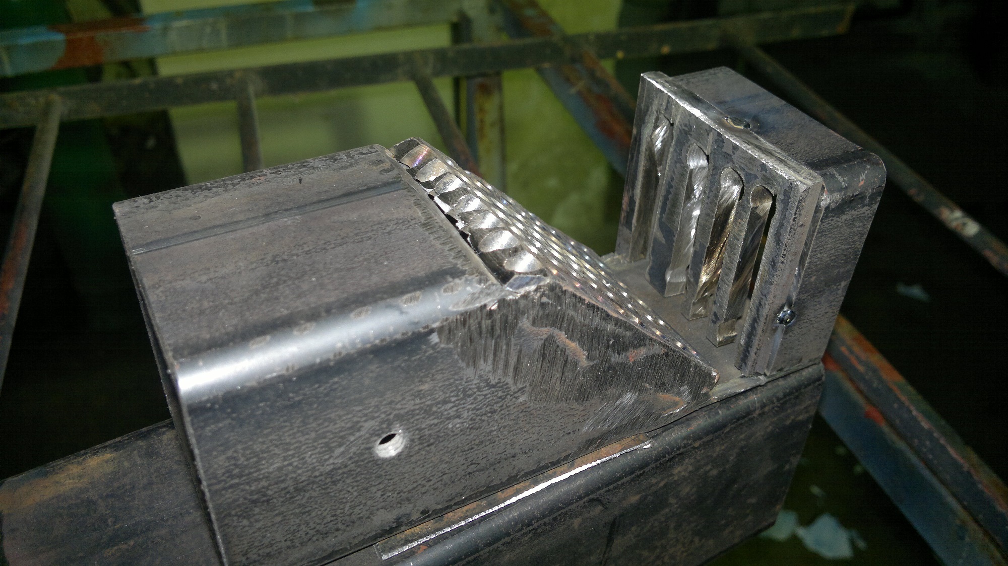

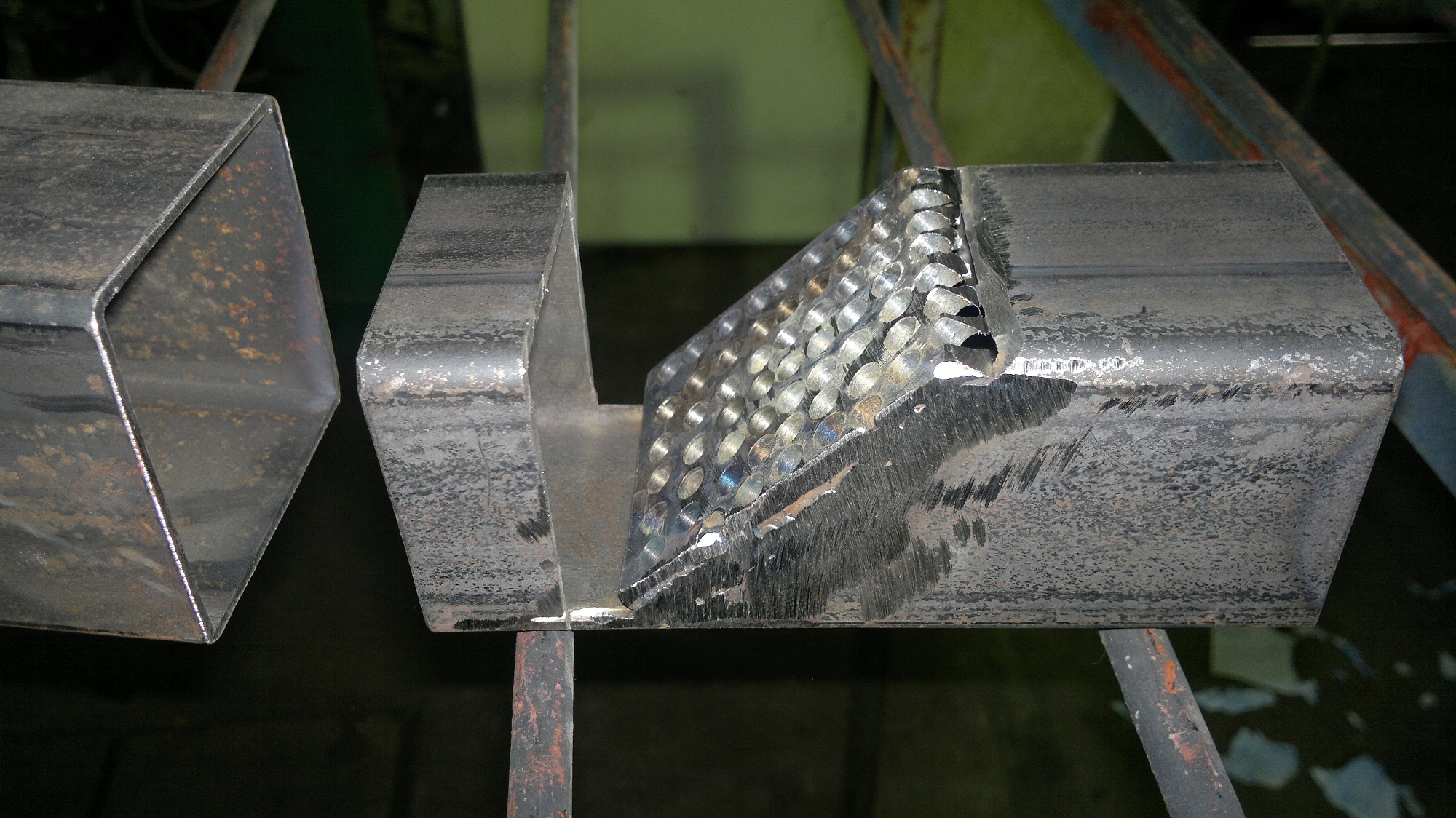

Това дето четеш в онзи форум повярвай е написано от човек който откри кладенеца по възможно най далечния път.Идеята е да се подгрее самата горелка.Защото горния запушения край създава топло пространство което от своя страна засмуква студения въздух под кошницката и така сработва на макс.Ти такова запушване на онази горелка с оградната мрежа видяли.
Защото аз видях севъзможни излияния към нея но ефекта все беше кофти.Казах ви,от два месеца само това правя.Прочетох всичко в Полския форум в Чешкия също. След това братушките след това пелетрончето след това със създателя и така.Аз съм свободен човек и като се захвана с нещо винаги го довеждам до край.Виждаш на клиповете как работи това е истината.При мен работи по същия начин.Просто в началото набира малко по бавно от при притито.Това е.Днес намерих една иновация която вдига тягата на комина в събота ще я направим и толкоз.
Сга се сетих и още нещо.Спомняш ли си как се подгряваха преди години бензиновите горелки дето пърлехме с тях прасетата.Това е същата идея просто главата когато е топла полудява по бързо.
ttttttd
- Мнения: 182

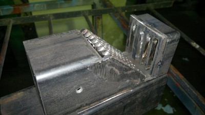

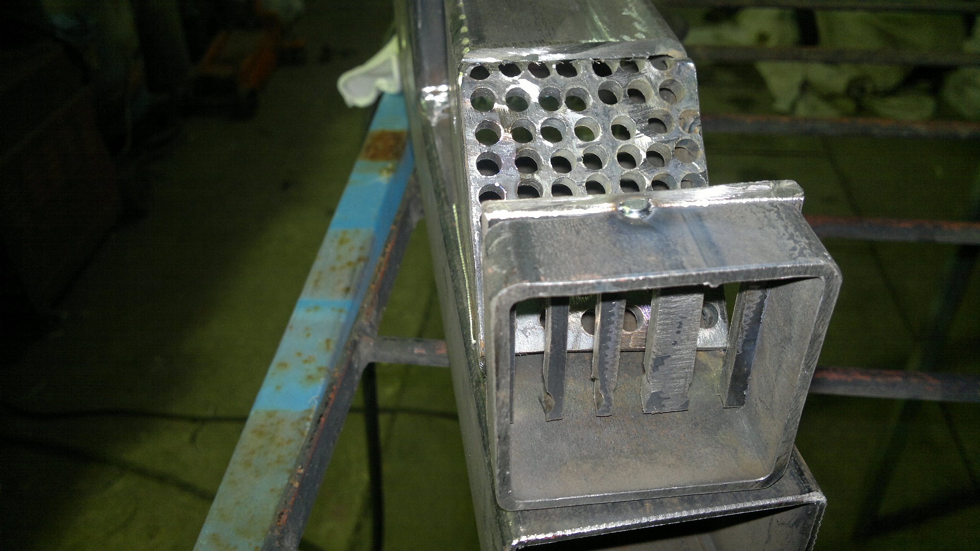

Вътрешната част ти е доста грубичка.Дебелината на решетките отнема от топлината.Луфтовете отнемат тягата.Предната решетка се прави във жлеб за да можеш да я подменяш.големината на процепите може да варира в височена но не и в ширина.Защото ще испадат пелетите и ще ти правят онази гадна шлак дето се вижда във другия форум.Не си оставил ход на студения въздух.Ефекта ти е бил нулев.Убеден съм.Обърни повече внимание на кошничката.И виж как е горенето в моята камера На първата снимка.

Любо, набира по-бавно именно,че се бори в началото със студения въздух в комина.
Комина е нещо много важно за добрата работа всеки котел какъвто ид а е.
