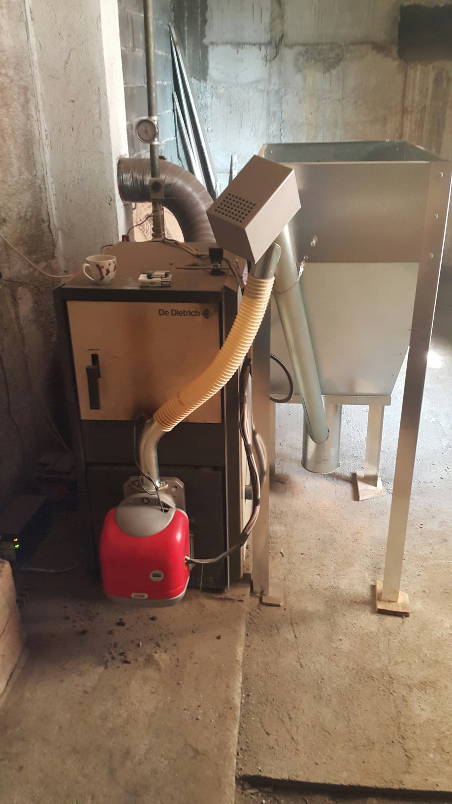

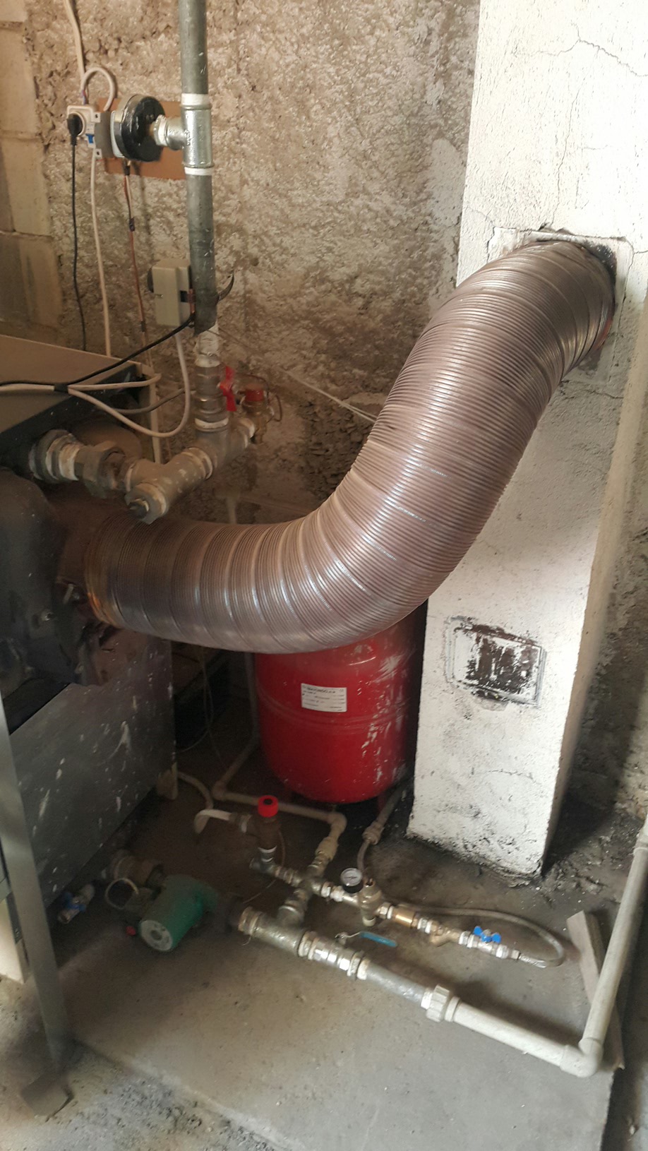

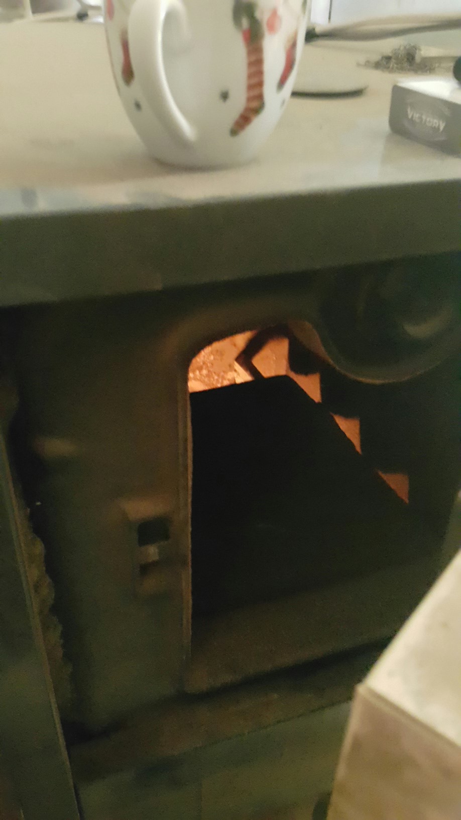

Здравейте на всички.
1 ва год на пелети.
Котел Дедитрих34 клв. Горелка Фероли П7. Къща последен етаж отоплявам 100 кв. 6 стай и баня и бойлер 100 л. 8 ал радиатора+ бойлера. Пвс дограма и вата с картон на тавана. Без изолация само измазана отвътре и отвън.
Нещо е много голям разхода 4 чувала по 15 кг на 24 часа. Нещо аз ли бъркам или настройки или пелети. На котела му добавих и плочи да не бяга топлината през комина сега не е жега в при котела.
На радиаторите сложих и термоглави още като монтирах горелката. В момента работи постоянно независимо че радиаторите изключват. Настроени на 22градуса. Но горелката си гори на първа степен дали заради бойлера но не изключва. Сега е на 3 степен и 65 градуса. Единствено съм пипал в настройките т 07 от 15 на 19 сек е в момента. Пелетите са добри нямят шлака. Но разхода ви е голям 4 чув за 24 часа.
Ако може малко помощ ще съм благодарен.

Ще трябва да се разработи кутия за п.горелка за Дитрих .Ако не ти пречат ръцете по мнение на няколко хора подобна може да се изработи.Проблемът е точното срязване на вратата и димоотвод ,който да завърти обратно д.газове към вътрешността на котела и евентуално да се направи ход на газовете с огнеупорни тухли или чугунени плочи.Тъй като подобна кутия ще е изцяло експериментална ще трябва технически грамотен да я изработи.За съжаление за подобна поне аз нямам инфо или снимков материал.
